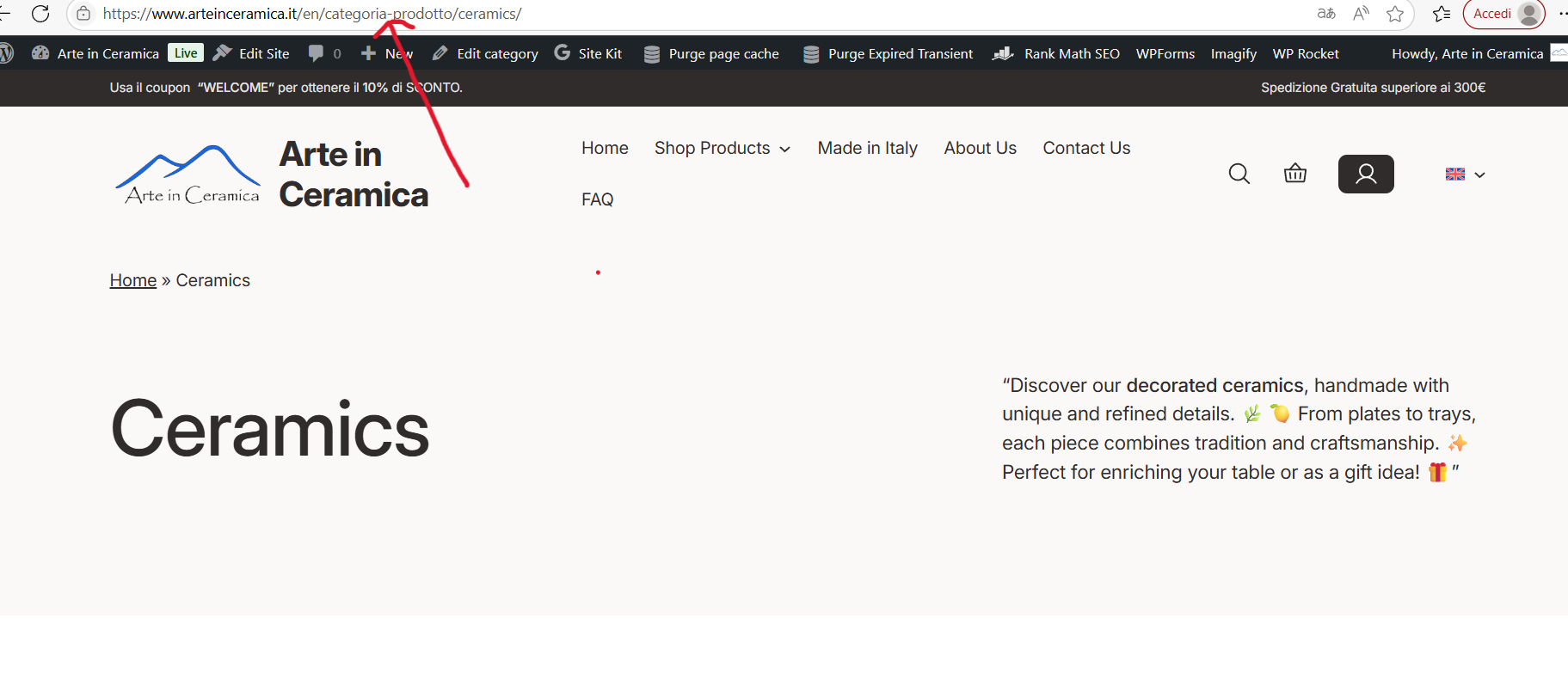

Sto lavorando su un sito in fase di sviluppo e sto cercando di tradurre lo slug della categoria prodotto utilizzando WPML.
Sintomi:
Nel link categoria-prodotto, la traduzione dello slug non viene completata.
Domande:
Dove sbaglio nella traduzione dello slug della categoria prodotto?
Come posso risolvere il problema della traduzione incompleta dello slug?

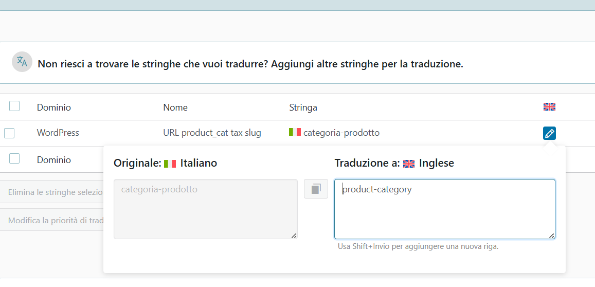

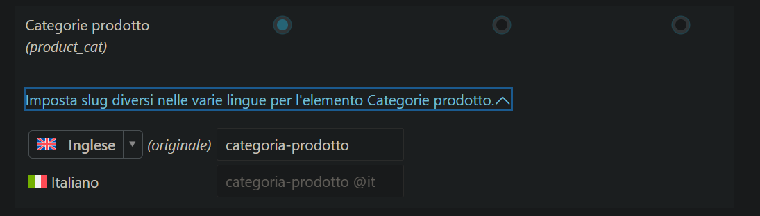

In WPML > Impostazioni > Traduzione delle tassonomie la base delle categorie non è tradotta, quindi mi sembra che sia tutto corretto.
O cambi la lingua della stringa da inglese a italiano e poi traduci, o cambi la stringa e poi la devi comunque tradurre.
Luglio 1, 2025 alle 9:10 am #17187500
gb-ceramiched
Scusami il disturbo, vedi se, nello screenshot, ho eseguito bene quello che mi hai suggerito.

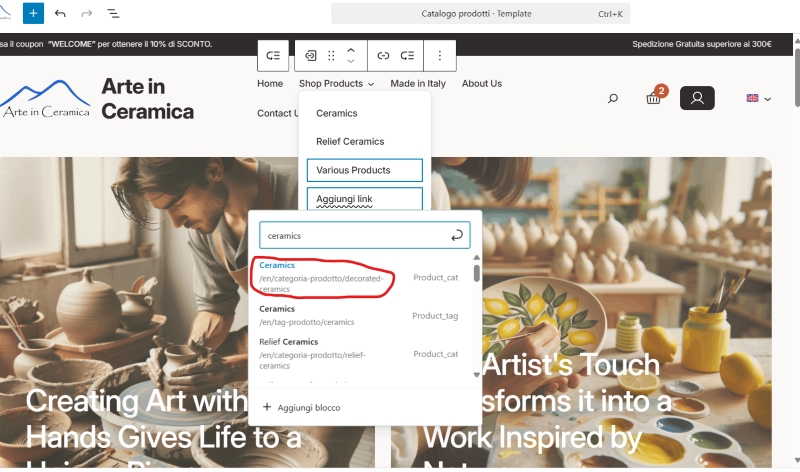

Però quando poi vado a cercare la categoria per aggiungerla al menu non mi trova quella tradotta. 🙁

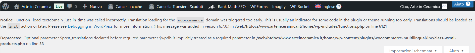

P.s. Ho notato che nel debug ci sono 2 problemi, non so se li hai potuti vedere. Non saprei come risolverli.

No, non va bene perché gli slug delle tassonomie vanno tradotti in WPML > Impostazioni > Traduzione delle tassonomie, non in Traduzione Stringhe.
Fai così
1. cerca categoria-prodotto in Traduzione Stringhe e cancella tutte le stringhe che trovi
2. vai in WPML > Impostazioni > Traduzione delle tassonomie e traduci come ti avevo detto
3. vai in Impostazioni > Permalink e risalva i permalink
Fammi sapere se così risolvi o se ti dà ancora problemi.

Per il debug invece vengono fuori questi errori (vedi screenshot)
Grazie

Il primo non è un errore causato da WPML ma da WordPress.
La deprecazione invece verrà risolta in WCML 5.5.1
