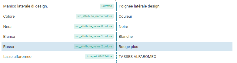

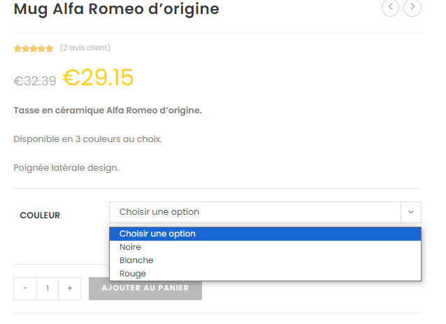

Nella foto A abbiamo 3 variazioni in FRA. Supponiamo che ne voglio correggere una perchè non è tradotta bene.
Correggo nell'editor FOTO B: Rouge diventa Rouge plus

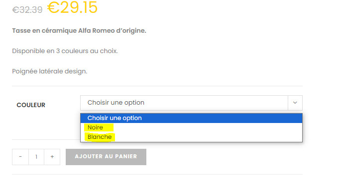

Salvo e torno sul prodotto e non vedo la variazione appena tradotta FOTO C

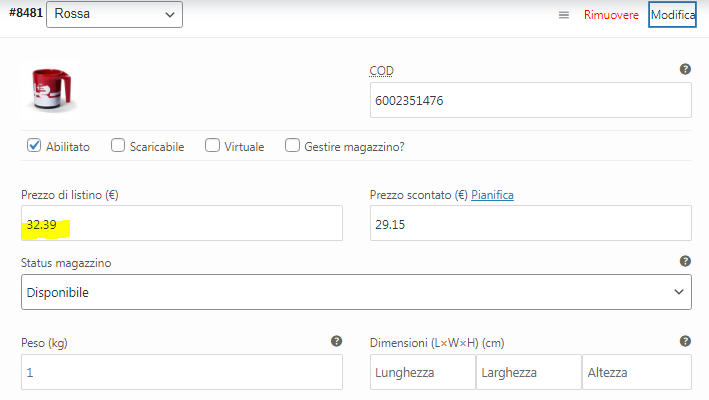

Vado allora sulla scheda prodotto creata in ITA e correggo il prezzo FOTO D

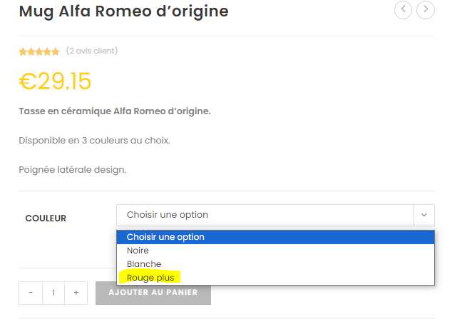

Salvo e aggiorno. Vado sulla scheda in FRA e vedo la variazione tradotta come volevo io "Rouge plus" FOTO E

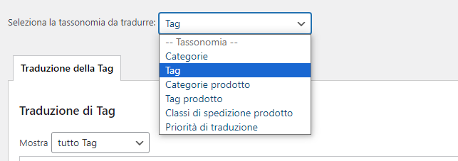

Come posso modificarli da "traduzione della tassonomia"? Vedo questo elenco a discesa

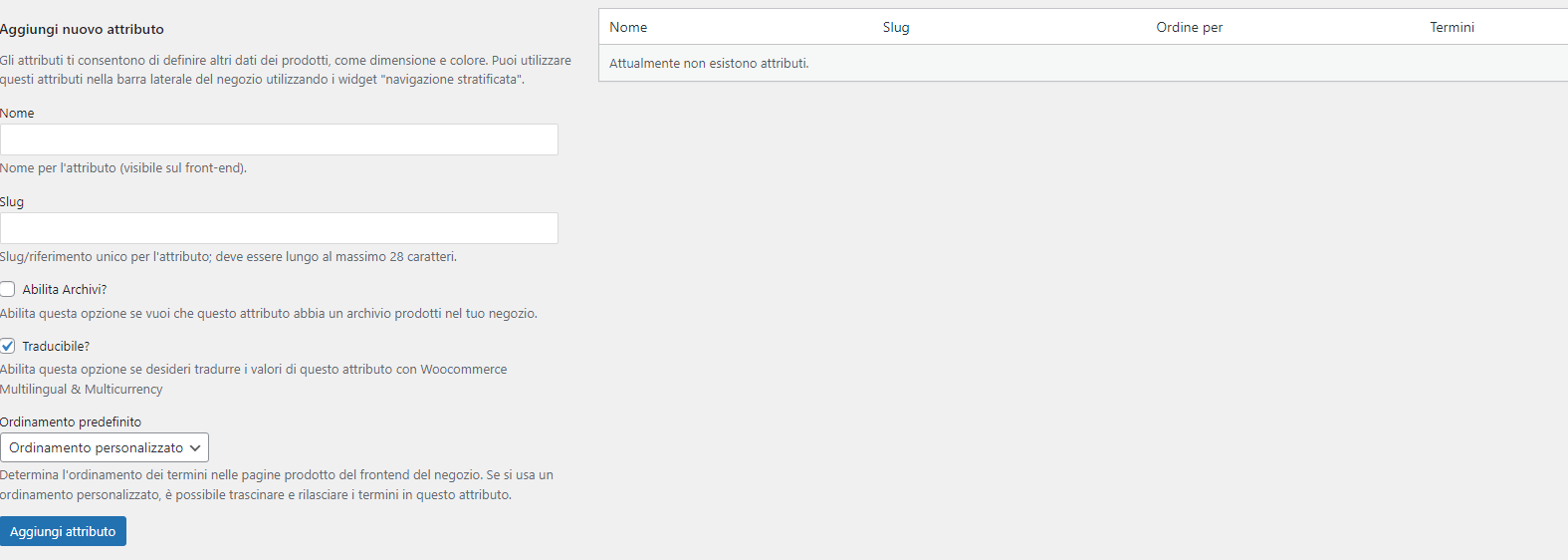

Sono tutti creati prodotto per prodotto perchè ogni prodotti ha variabili differenti.
Andando su prodotti> attributi c'è la schermata in allegato.
Cosa devo fare?
