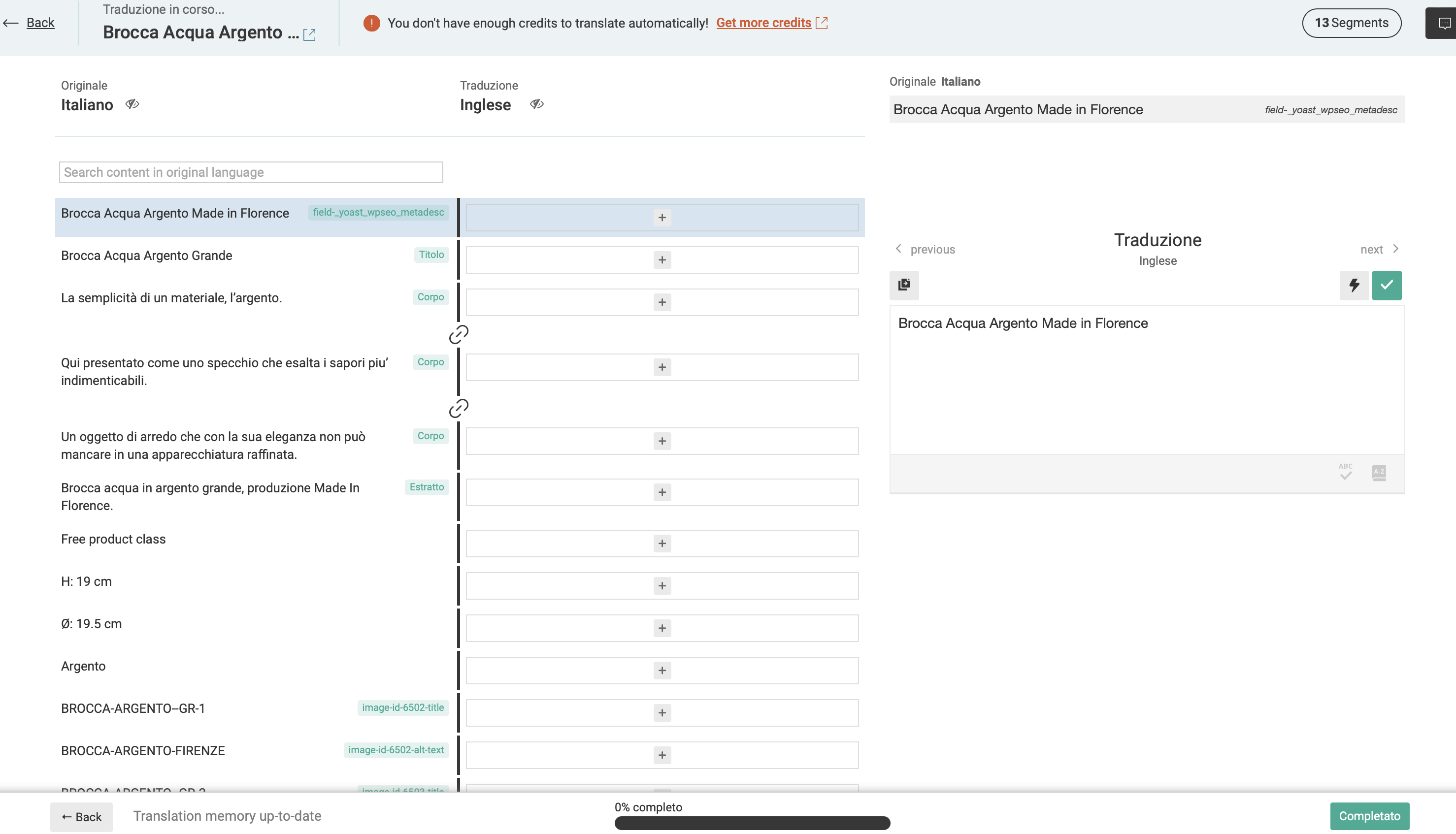

Buonasera,
Avrei bisogno di assistenza per quanto riguarda la traduzione in inglese dei prodotti del mio shop.
Ho effettuato la migrazione delle traduzioni da qtranslate a WPML attraverso il plugin apposito, ed è andato tutto a buon fine.
Vedo però che le traduzioni dei prodotti non vengono gestite all'interno dell'editor di traduzione, ma sembra come se i prodotti fossero duplicati, e che vadano gestiti separatamente.
Ad esempio, cliccando sulle freccette a cerchio o sulla matitina a fianco a un prodotto, non è presente nessuna traduzione nell'editor, ma la traduzione è presente nella versione inglese del prodotto stesso quando viene cambiata lingua sul sito.
Come sarebbe possibile risolvere? O come sarebbe possibile ri-sincronizzare i prodotti con le relative traduzioni in modo da poterle gestire dall'editor?
Grazie mille, spero di essere stato più chiaro possibile.

Intanto ti suggerisco di aumentare il WP Memory Limit che è un requisito minimo di WPML, potresti avere dei problemi in futuro. Vedi https://wpml.org/faq/checklist-before-opening-a-ticket-in-wpml-support/#how-can-i-increase-my-sites-memory-limit
Per le traduzioni importate non è possibile utilizzare l'editor di traduzione avanzato. Questo perché si trova su un server esterno, e non può leggere le traduzioni che sono invece state create direttamente sul sito.
L'unico editor che puoi utilizzare per le traduzioni già presenti è l'editor classico, che puoi impostare in WPML > Impostazioni > Editor di traduzione
Vedi qui per ulteriori chiarimenti https://wpml.org/faq/why-arent-my-translations-showing/#switching-to-advanced-translation-editor
