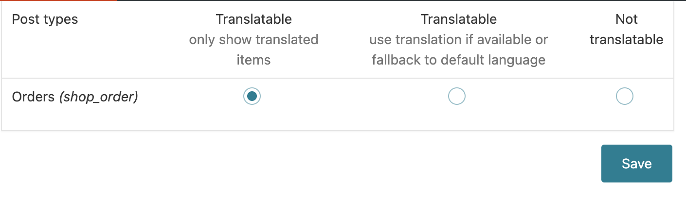

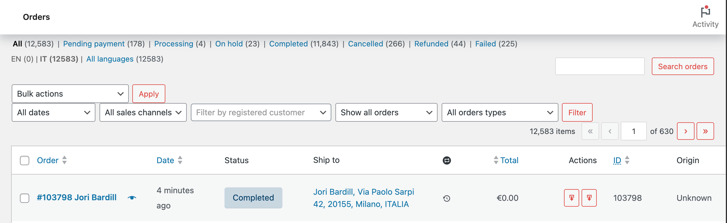

Luglio 30, 2025 alle 9:47 am #17281338
Andrea Notari
Ciao Laura.
Porta pazienza.
Sto cercando di capire il motivo ma su questo progetto ho gli ordini traducibili.
Vedere allegati situazione attuale.
Non capisco il motivo se era sotto lucchetto.
Forse perché usiamo il plugin Woocommerce Subscription?
Woocommerce Subscription richiede gli ordini traducibili?
Puoi fare un verifica?
Se non fosse necessario come posso rimediare?
Posso semplicemente settare ordini non traducibili e salvare?
Che problemi potrei riscontrare?
È una manovra pericolosa?
Grazie per la tua pazienza,
Luglio 30, 2025 alle 10:57 am #17281628
Laura
Fuso orario: Europe/Rome (GMT+01:00)
WooCommerce Subscription non dovrebbe modificare nessuna impostazione, mi sembra più probabile che qualcuno abbia cambiato le impostazioni (per sbaglio o volontariamente).
Rimettili su non traducibile, ma non ti posso assicurare che non ci saranno problemi non sapendo perché sono state modificate le impostazioni e se sono state fatte altre modifiche (e non ho modo di saperlo).
