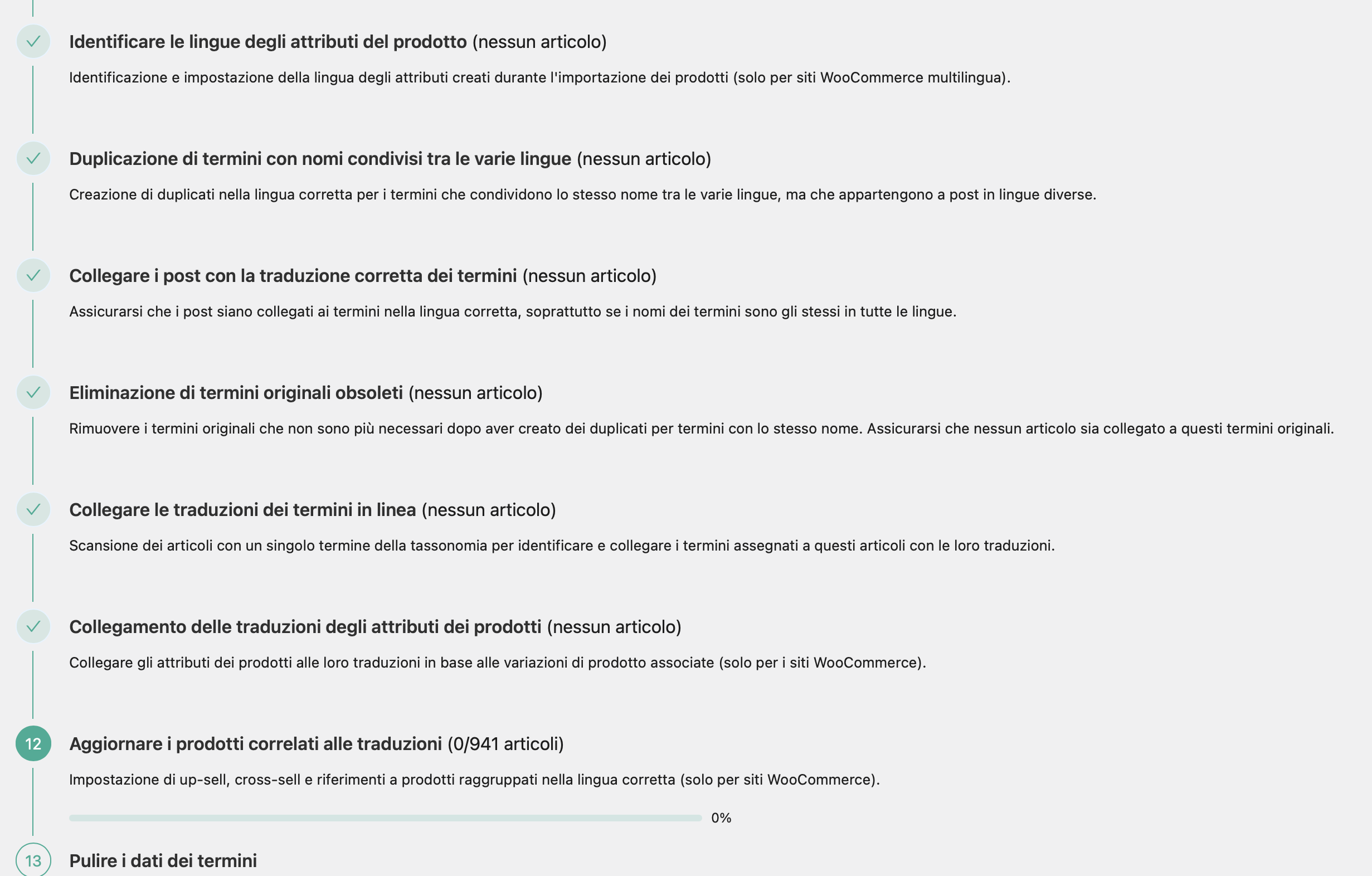

Il tool WPML export import comunque inizialmente funzionava, dato che i vari step procedevano correttamente, mentre ora sotto ogni voce trovo "(nessun articolo)".
Allego screenshot.

Ottobre 25, 2024 alle 1:16 pm #16330823
Laura
Infatti c'è un errore fatale
PHP Fatal error:  Uncaught TypeError: array_map(): Argument #2 ($array) must be of type array, string given in /home/wp-content/plugins/wpml-import/classes/Integrations/WooCommerce/Commands/ConnectRelatedProducts.php:142

Se prima (prima quando) funzionava può essere stato triggerato da un aggiornamento.
Chiedo al secondo livello, ti faccio sapere ma probabilmente mi servirà una copia del sito per un debugging più approfondito.
