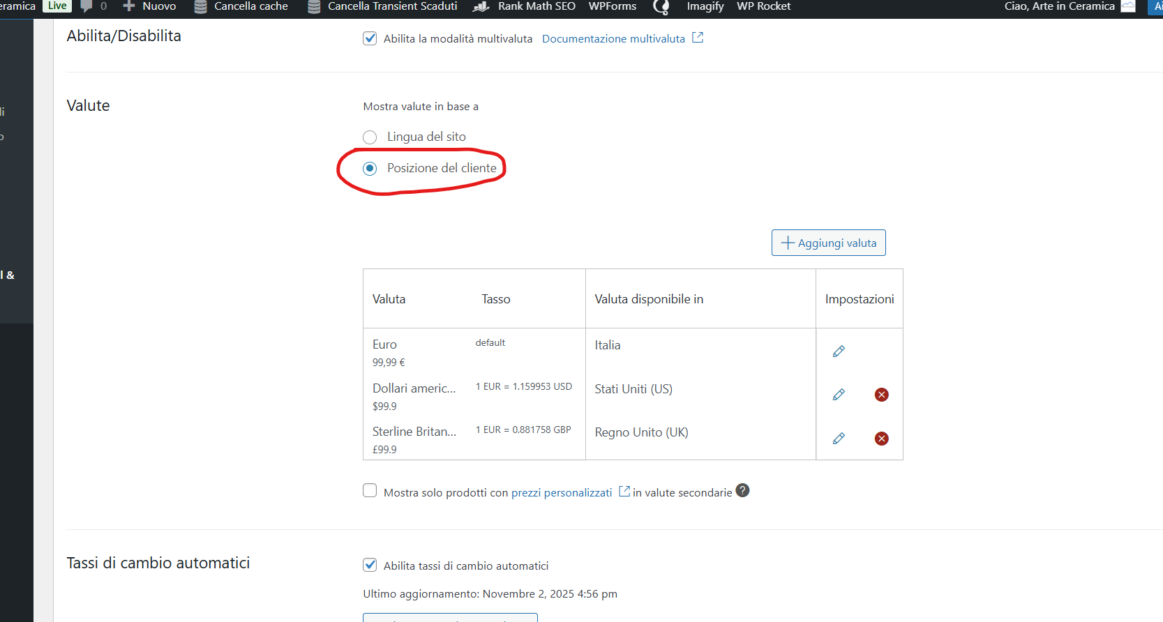

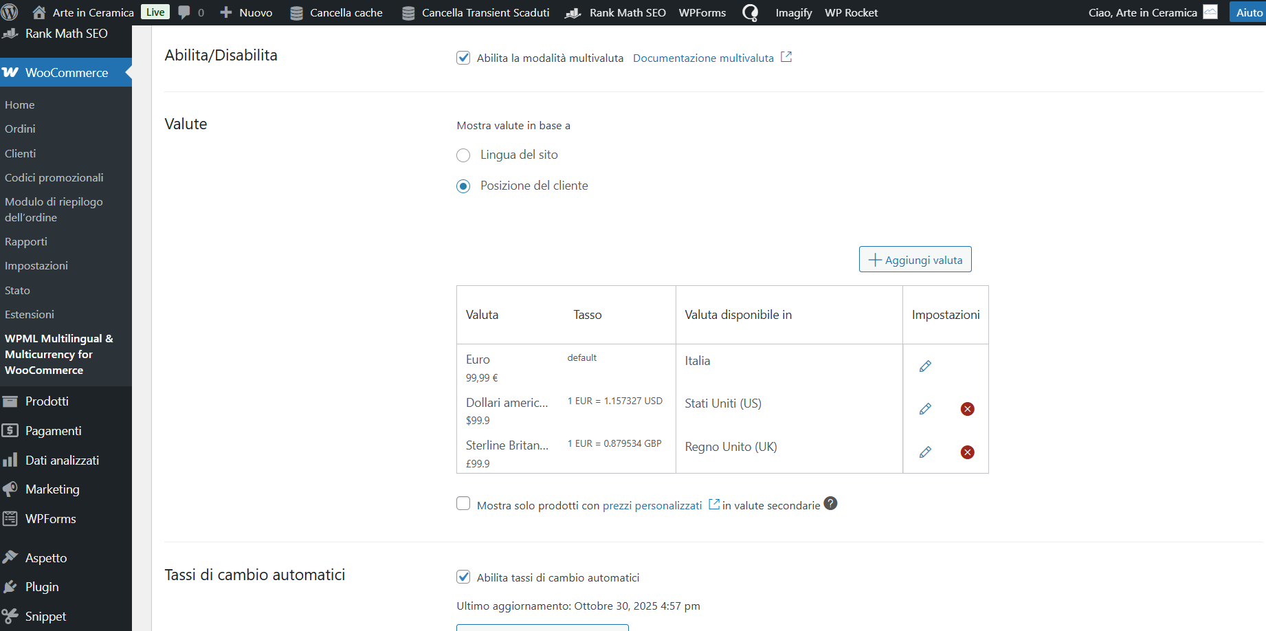

Ottobre 31, 2025 alle 16:19 #17536467
gb-ceramiched
io ho impostato cosi ma non ho risolto

Grazie per le informazioni e per avermi condiviso i dettagli.
Vedo che al momento hai configurato la valuta in base alla localizzazione dell’utente.
Per capire meglio se il problema è legato a questo, potresti fare una prova?
Imposta temporaneamente la valuta per lingua (da WPML → Multicurrency → Opzioni di valuta) e verifica se, in questo modo, i costi di spedizione vengono convertiti correttamente.
Questo ci aiuterà a capire se la mancata conversione è collegata alla modalità “basata sulla localizzazione”.
Fammi sapere cosa succede dopo questa prova, così possiamo approfondire insieme!

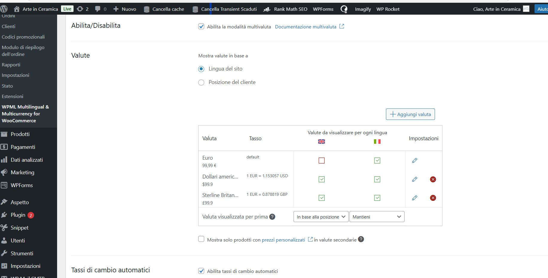

Ottobre 31, 2025 alle 21:21 #17536824
gb-ceramiched
Ho provato con l'impostazione suggerita da te funziona, quindi penso che il problema è dovuto con valuta impostata su posizione del cliente.
C'è una soluzione per questo?

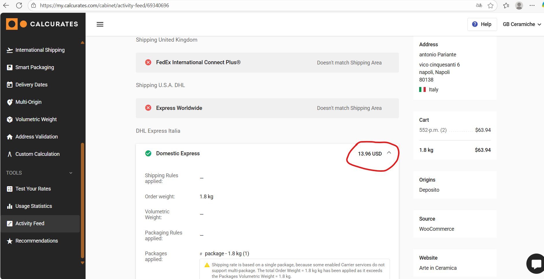

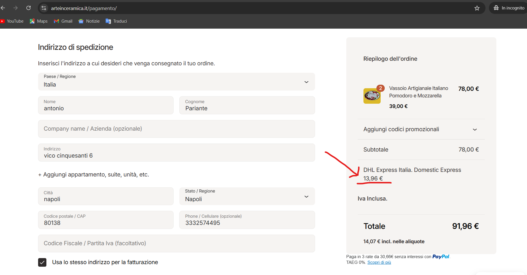

Novembre 3, 2025 alle 10:51 #17540407
gb-ceramiched
Ciao, preferisco non condividere dati sensibili del mio sito.
Il problema è che quando imposto Multicurrency su "Posizione del cliente" le spese di spedizione non vengono convertite per la valuta ( guarda gli screenshot) quindi mi ritrovo che come nell'esempio che 13,96 USD appaiono nel carrello e nella pagina di pagamento come 13,96 € invece di circa 12,10 €.
Attendo tue. Grazie
