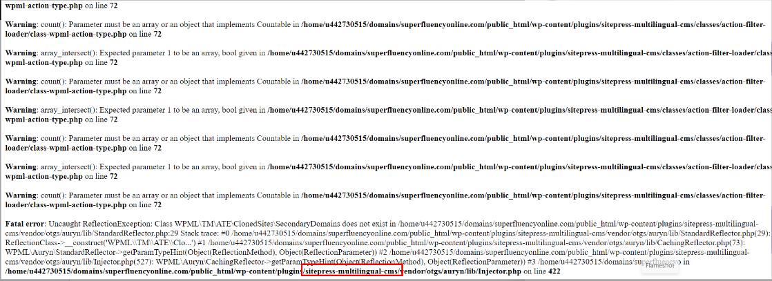

novembro 10, 2023 às 9:09 am #14773755
danielW-93
Por favor, veja a screenshot que o suporte da minha hospedagem me mandou ao falar que o problema parecia estar acontecendo na wpml.
Ao desabilitar o plugin da wpml, o site voltou a funcionar. Só após isso que o outro desenvolvedor tentou corrigir os problemas do site, e alegou que o plugin estava originando eles.
novembro 10, 2023 às 8:17 pm #14780221
Mateus Getulio
Apoiador
Idiomas: Inglês (English ) Português (Português )
Fuso horário: America/Sao_Paulo (GMT-03:00)
Olá,
Me permita fazer alguns questionamentos, por gentileza:
- como exatamente o erro reportado no screenshot acima está relacionado com o layout quebrado nas páginas?
- qual passo a passo, ou qual ação em específico, seria o gatilho para levar a tal erro?
- é possível reproduzi-lo novamente? Se sim, você poderia nos mostrar como exatamente?
Sem saber estas informações mais precisas não conseguiremos avançar na investigação.
Aguardo seu feedback. Grato pela cooperação.
Cumprimentos,
Mateus.
novembro 13, 2023 às 8:44 am #14786353
danielW-93
Olá,
Seguem as respostas abaixo:
Resposta: eu não sei te dizer, mandei essa screenshot que recebi do suporte da minha hospedagem pra te mostrar que um erro aconteceu no plugin que acarretou no meu site ter saído do ar, o que mostra que existe algum problema acontecendo com o plugin ou em algo relacionado a ele.
Resposta: também não sei te dizer. O site quebrou quando um desenvolvedor começou a fazer testes nos plugins para tentar identificar a origem dos problemas de layout e imagens quebradas. Após o site quebrar, eu entrei em contato com o suporte da hospedagem pra que eles me ajudassem a resolver, e eles me mandaram essa screenshot que te enviei. Após isso, eles desativaram o plugkn wpml cms, e o site voltou a funcionar. Só então que o desenvolvedor restaurou um backup anterior para que o site voltasse a funcionar com o plugin ativo.
Resposta: detalhei nas respostas acima tudo que sei sobre esse erro.
Fico no aguardo de seu retorno.

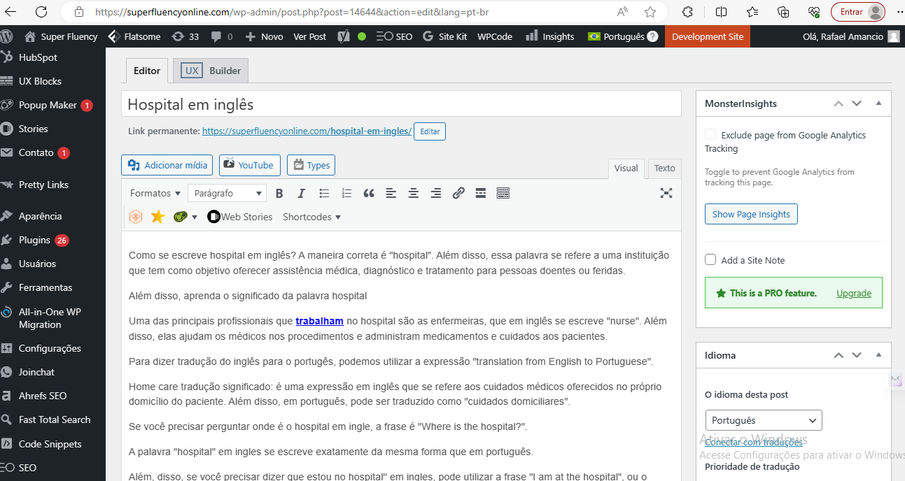

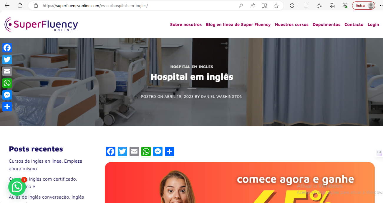

novembro 14, 2023 às 3:28 pm #14799853
danielW-93
Olá,
Reforço que tem alguma coisa de errado acontecendo com o plugin da WPML.
Além dos problemas listados acima, agora estou encontrando mais problemas, que a única explicação é o plugin estar com algum problema.
Estou encontrando artigos que foram criados em português, mas que por algum motivo foram duplicados para outros idiomas. Vou anexar screenshots abaixo de um exemplo.
O artigo da screenshot 1 foi criado somente em português, mas não sabemos como que ele foi duplicado para /es-co/ (espanhol da Colômbia), como você pode ver. Mas quando eu clico pra editar esse artigo, ele muda pra versão em português (veja a screenshot 2).
Alguma coisa não está certa com esse plugin, e está gerando todos esses problemas, então preciso de seu suporte pra resolver tudo.
novembro 14, 2023 às 7:28 pm #14801947
Mateus Getulio
Apoiador
Olá,
Na verdade isto não é um bug ou problema, é o comportamento esperado tendo em vista que você está utilizando a opção "Traduzível - usar tradução, se disponível; se não, usar o idioma padrão" para os Posts em WPML -> Configurações -> Tradução de tipos de post.
Ou seja, basicamente o que essa opção faz é disponibilizar uma página equivalente à original para toda as versões de línguas secundárias, se não houver uma tradução.
Caso queira evitar isso, por favor use a opção "Traduzível - só mostrar itens traduzidos". Para um compreendimento maior acerca do assunto, se certifique também de checar nossa documentação relacionada: https://wpml.org/documentation/translating-your-contents/displaying-untranslated-content-on-pages-in-secondary-languages/#using-the-default-language-as-a-fallback-for-untranslated-content.
Espero ter sanado as dúvidas em relação à essa questão. Caso elas ainda persistam, por favor não hesite em perguntar. Obrigado!
Cumprimentos,
Mateus.
novembro 16, 2023 às 9:48 am #14823847
danielW-93
Olá,
Tentei ler a documentação, mas ainda assim não entendi.
O idioma padrão do nosso site é português, e foi nesse idioma que meu colega de trabalho criou o artigo, então ele já foi criado no idioma padrão. Então porque surgiu esse link em espanhol da Colômbia, com o conteúdo do artigo em português?
novembro 16, 2023 às 8:21 pm #14830649
Mateus Getulio
Apoiador
Olá,
Obrigado pela sua resposta.
Porque a opção "Traduzível - usar tradução, se disponível; se não, usar o idioma padrão" está sendo utilizada em WPML -> Configurações -> Tradução de tipos de post -> Posts (post). Aqui está o link desta seção em sua dashboard: link oculto
O que isso significa? Em suma, que qualquer post que você criar, em qualquer língua, terá um equivalente para as outras línguas (mesmo que elas não tenham sido traduzidas ou duplicadas).
Chamamos essa opção de 'fallback', pois o idioma original irá 'cair' também para as outras línguas, caso não haja uma tradução disponível para elas.
Por exemplo, veja este post que criei: link oculto
Neste site existe além da língua português, 'espanhol' e 'espanhol do Uruguai'. Habilitei a opção fallback para os posts em WPML -> Configurações -> Tradução de tipos de post, e você pode ver que agora existem URLs para ambos os idiomas em espanhol:
link oculto
link oculto
Se quisermos evitar isso e exibir apenas o que for traduzido, devemos selecionar 'Traduzível (só mostrar itens traduzidos). Cheque este screenshot por favor: link oculto
Caso você queira realizar seus próprios testes nesta Sandbox em que criei o post acima, aqui está o link de login automático: link oculto
Se ainda estiver em dúvida, me fale por favor e tentarei demonstrar melhor o funcionamento desta opção em um vídeo, e como desativá-la.
Aguardo seu feedback. Obrigado.
