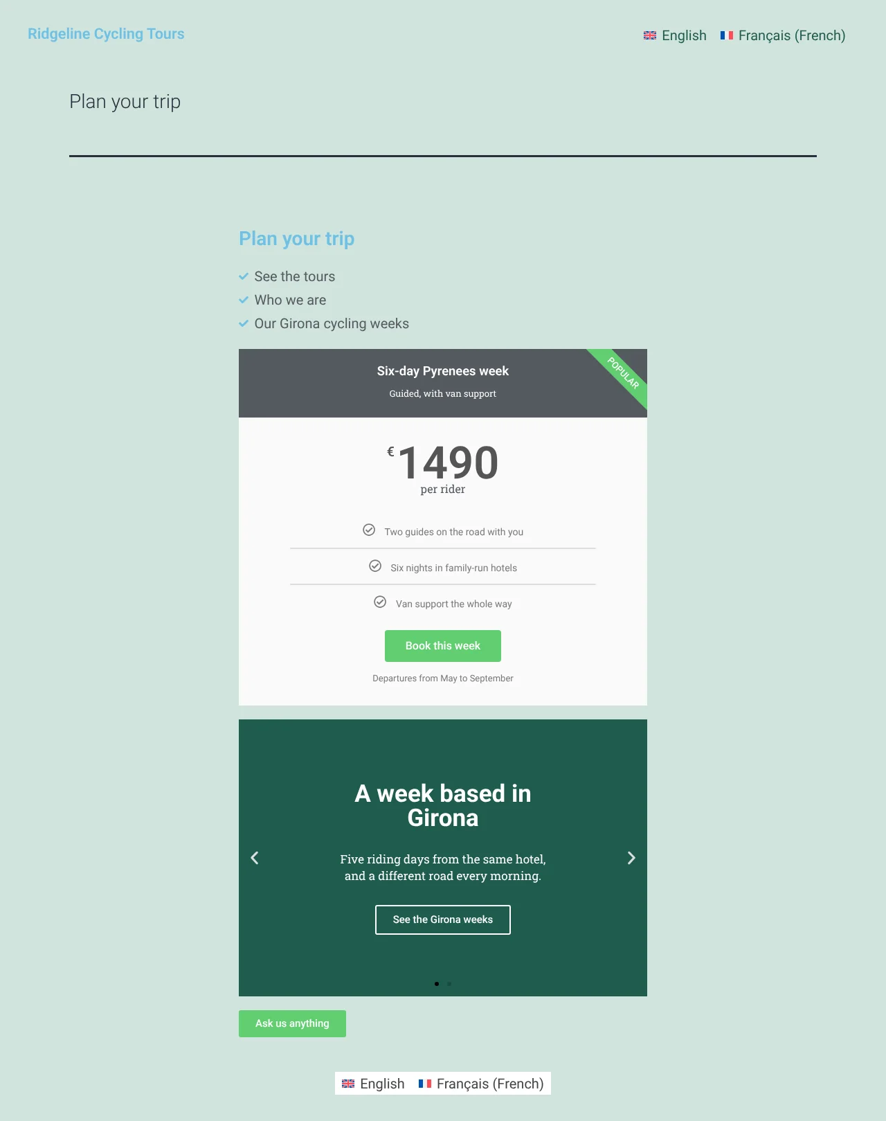

在 Elementor 页面上,链接设置在带有“键入或粘贴 URL”占位符的链接字段中。有些小工具有一个这样的字段;以下小工具每个条目都有一个这样的字段:
  • 图标列表(Elementor,“常规”类别):带有图标的条目列表。在编辑图标列表内容列表项中,每个列表项都有文本、图标和链接。访问者会看到一个列表,其中每一行都是一个链接,例如“关于我们”、“联系我们”、“访问商店”。
  • 幻灯片(Elementor Pro):滑块轮播。在编辑幻灯片内容幻灯片中,每张幻灯片的内容选项卡都有标题、描述、按钮文字和链接。应用链接到决定是整个幻灯片可点击还是仅按钮可点击。
  • 价格表(Elementor Pro):包含价格、功能列表和按钮的计划框。其链接位于编辑价格表内容页脚的按钮文字下方。功能行不带链接。
Elementor 中的图标列表条目:其文本、图标和链接

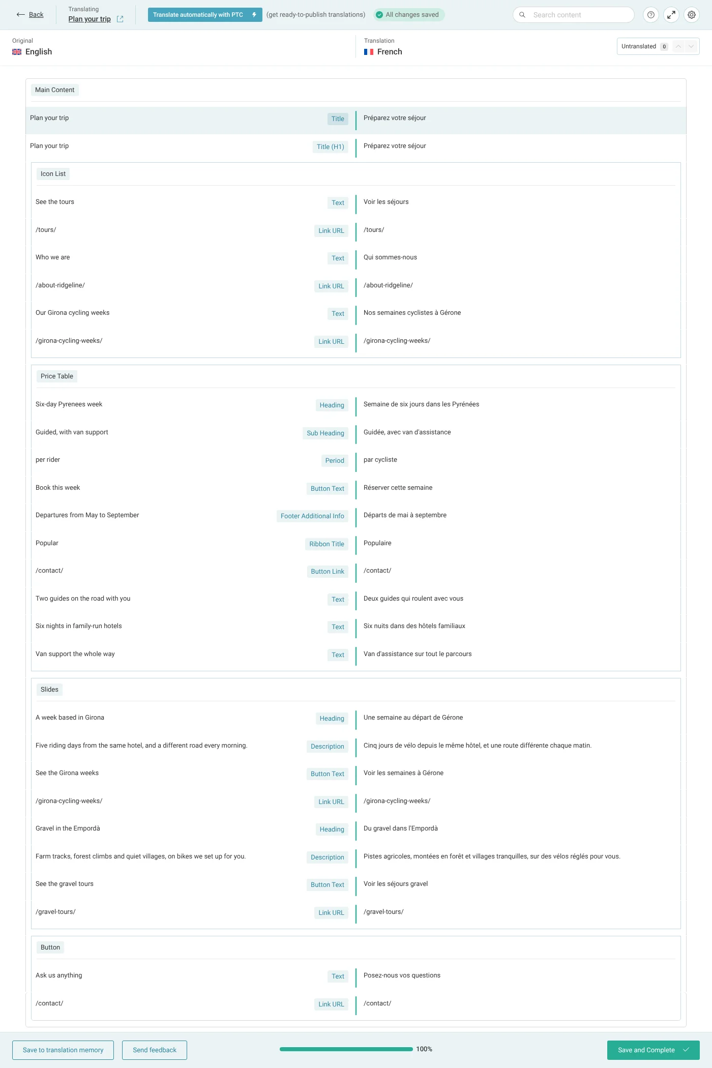

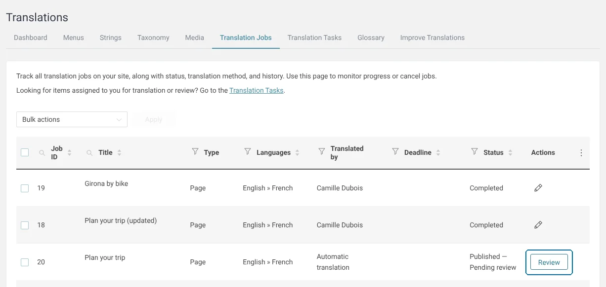

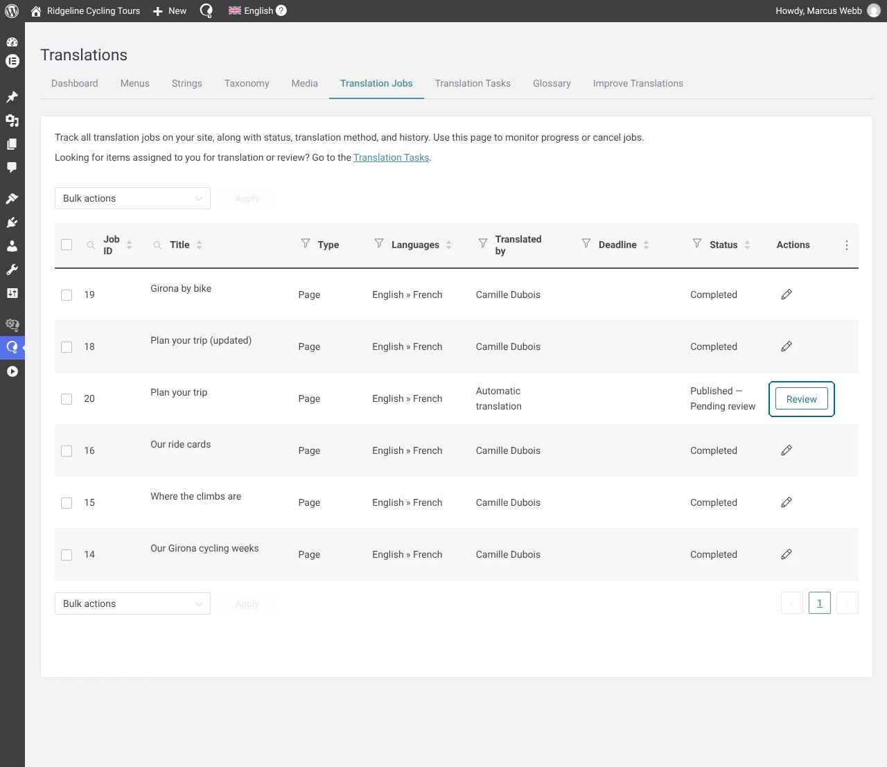

  1. 从 WPML翻译中打开页面的翻译。前往 WPML翻译页面并打开翻译作业选项卡。在页面所在的行中,单击审核(或继续审核),然后在翻译页面上方的栏中单击编辑翻译。如果 WPML 在未经审核的情况下发布自动翻译,则该行会显示编辑翻译铅笔图标;单击它。高级翻译编辑器将会打开。页面所有页面的语言列中的图标是打开同一编辑器的快捷方式。
WPML → 翻译下的页面翻译作业及其审核操作

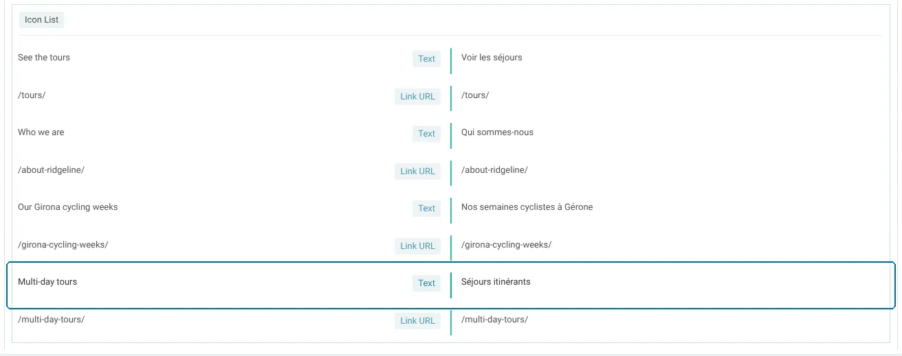

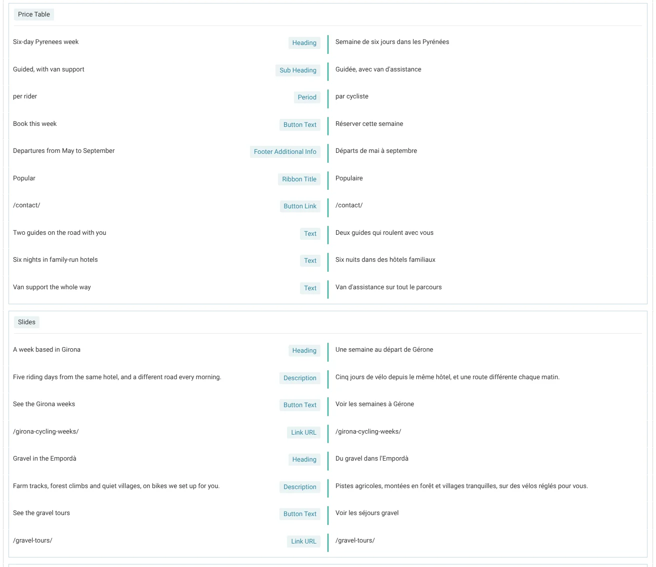

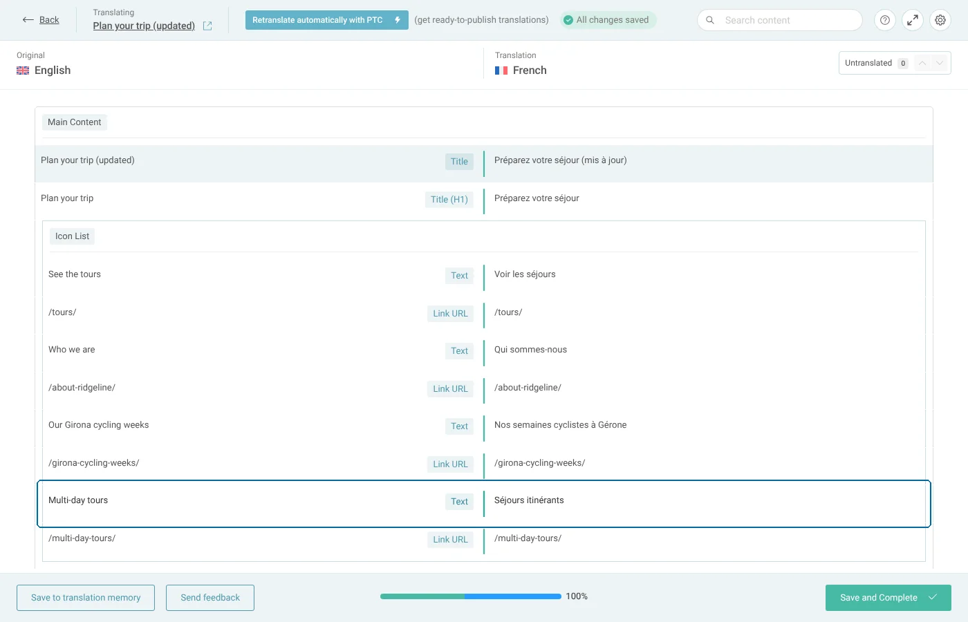

  1. 找到链接行。在图标列表和幻灯片组中,每个条目将其文本和链接显示为两行:文本和链接 URL;价格表显示为按钮链接行。内部链接会在该行中显示其原始地址;WPML 会在显示页面时计算出翻译后的地址。
高级翻译编辑器中带有文本和链接字段的图标列表条目
高级翻译编辑器中的价格表按钮链接和幻灯片链接

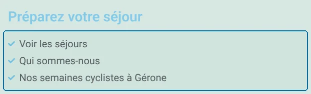

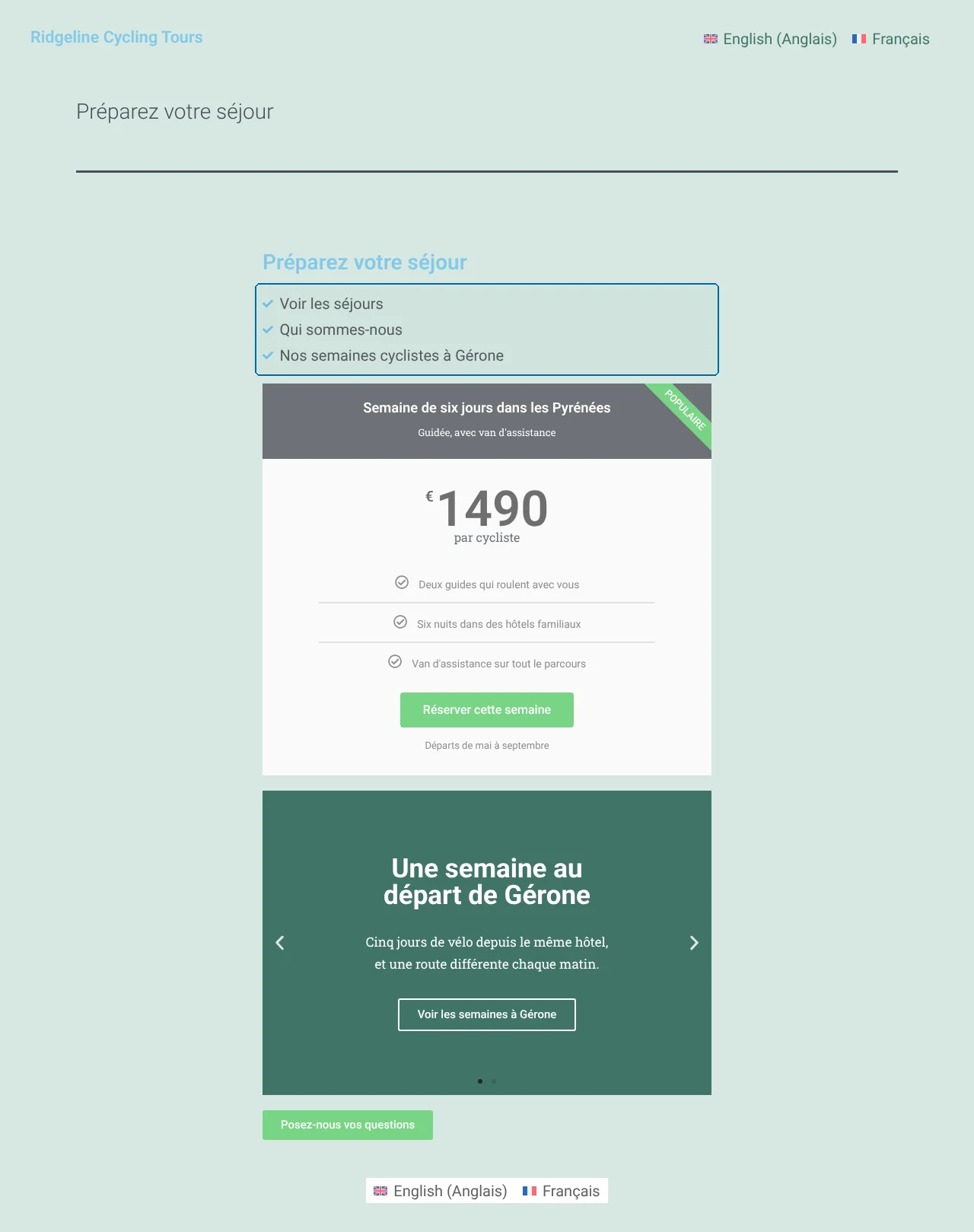

  1. 保留内部链接,如果需要可更改外部链接。翻译文本并单击保存并完成。在翻译页面上,内部链接指向已翻译的页面,因此“关于”链接会打开法语版的“关于”页面,而外部链接则保留其地址。
链接指向法语页面的已翻译 Elementor 页面

  2. 翻译新条目。如上所述,从 WPML翻译再次打开翻译。新条目的文本和链接将显示为行。翻译文本并单击保存并完成。
