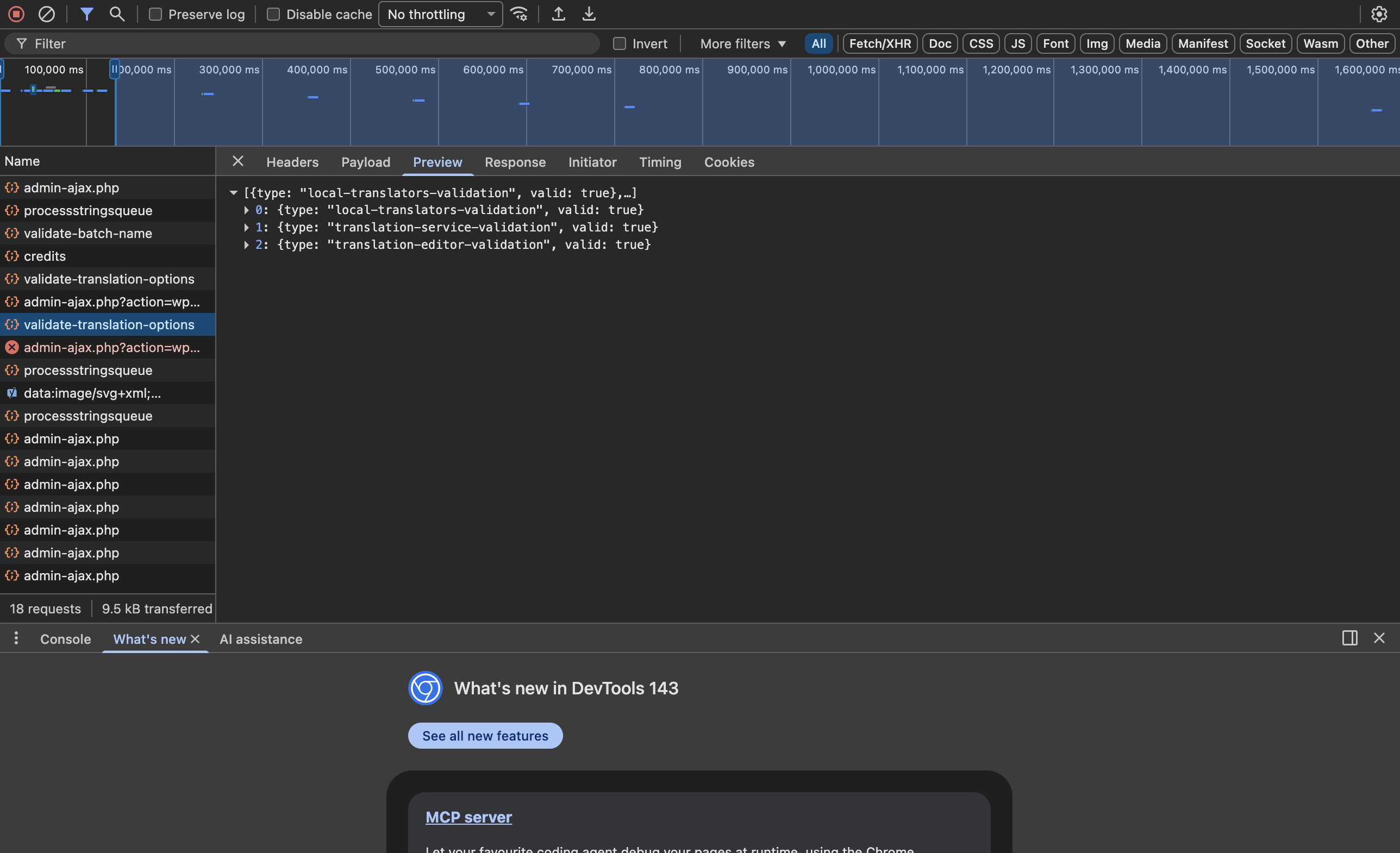

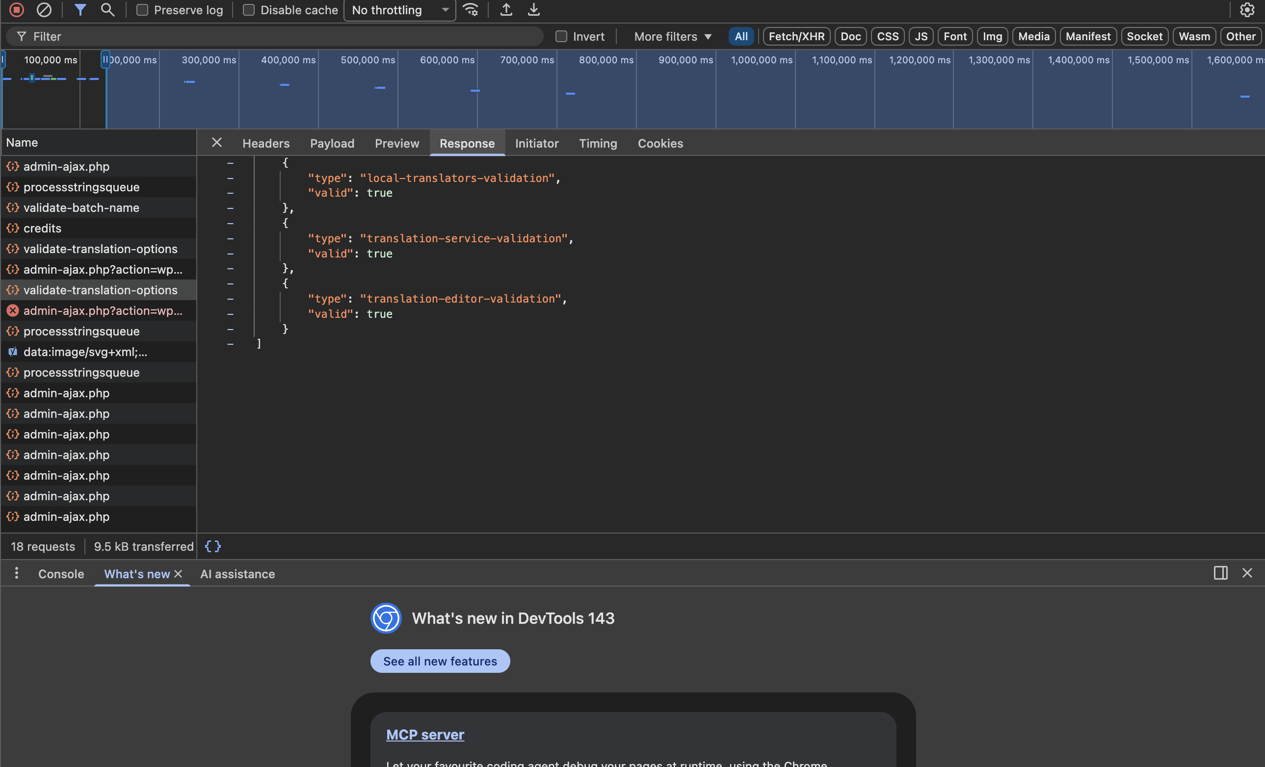

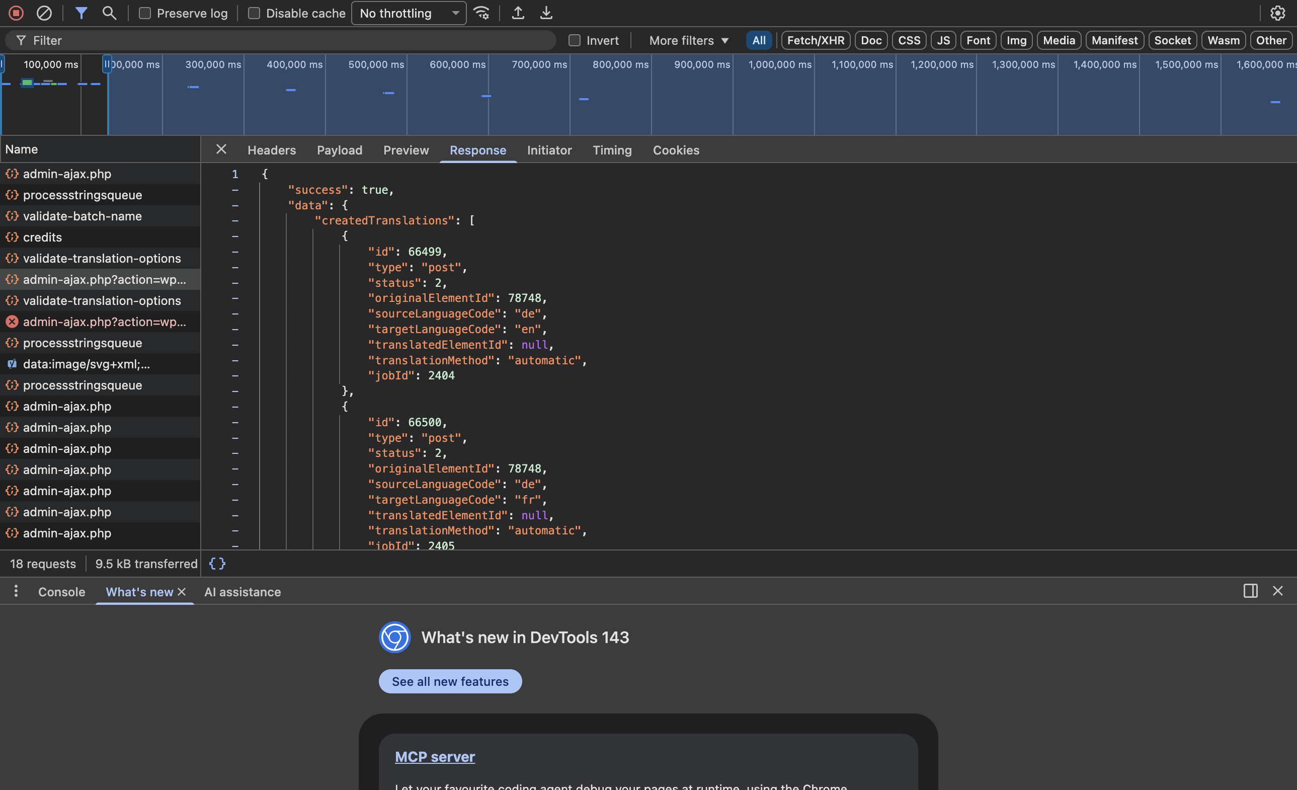

Februar 6, 2026 um 8:49 a.m. #17798443
Luzi
Im Anhang finden sie um die gebetenen Fotos. Ich hoffe das sind dir richtigen dinge.
