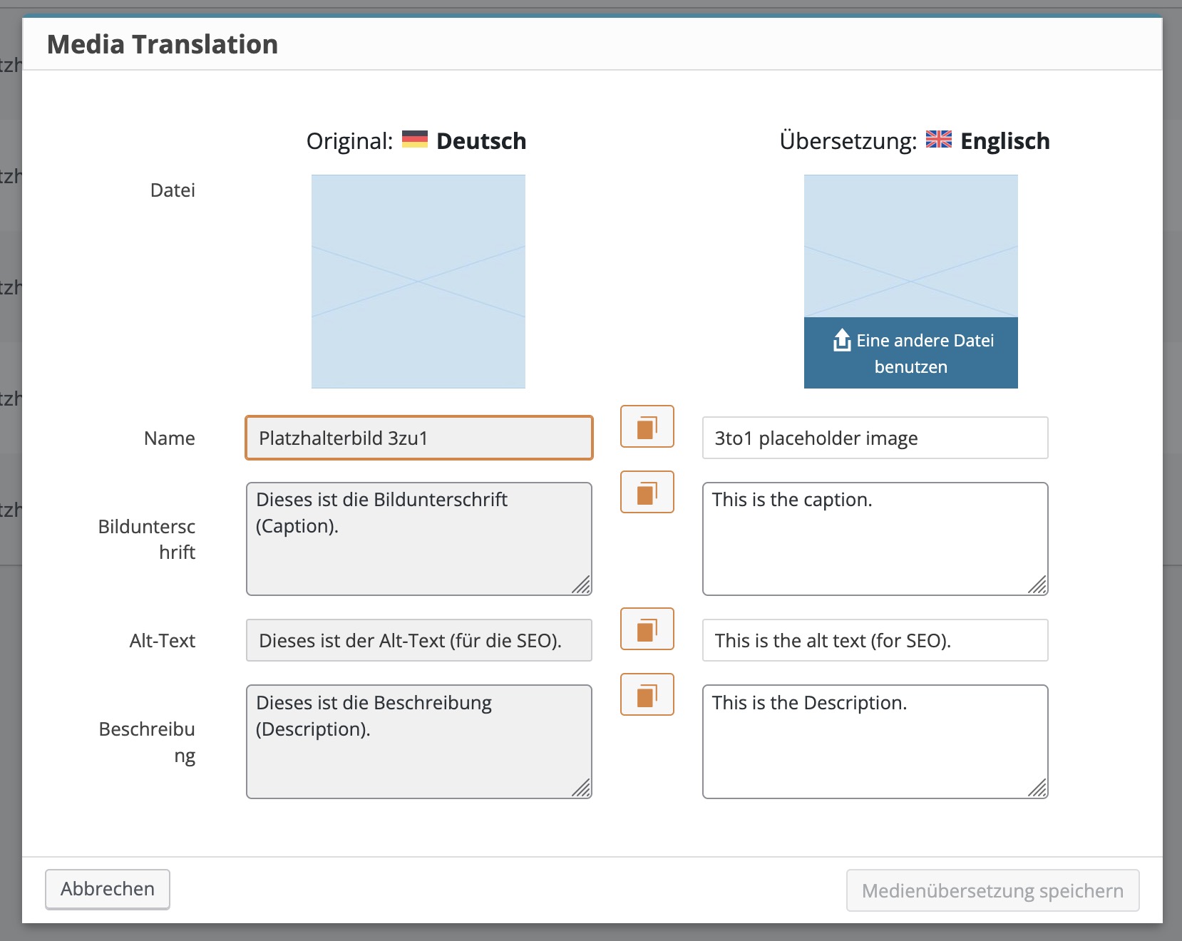

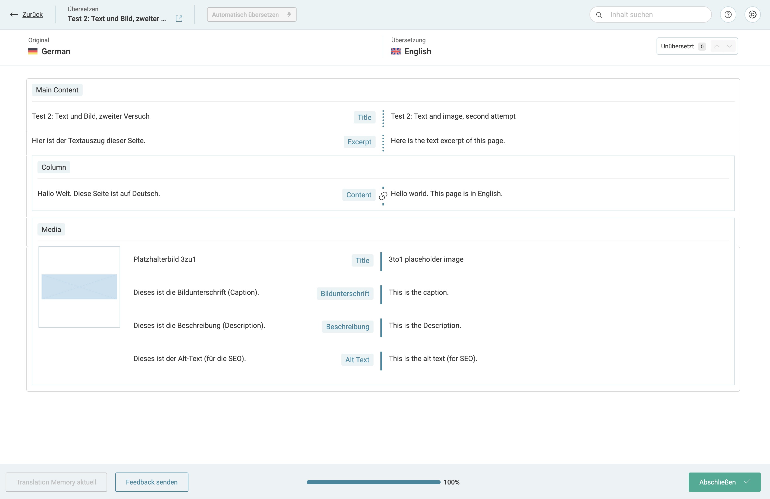

Ich teste die Darstellung von Bildunterschriften in der Übersetzung mit der Standard-Konfiguration von WPML. Deutsch ist die Hauptsprache und Englisch die erste Zusatzsprache. Beide Bilder, die auf der Testseite eingesetzt sind, haben Bildunterschriften auf Deutsch und Englisch. Link zur Seite: versteckter Link
Die Symptome:

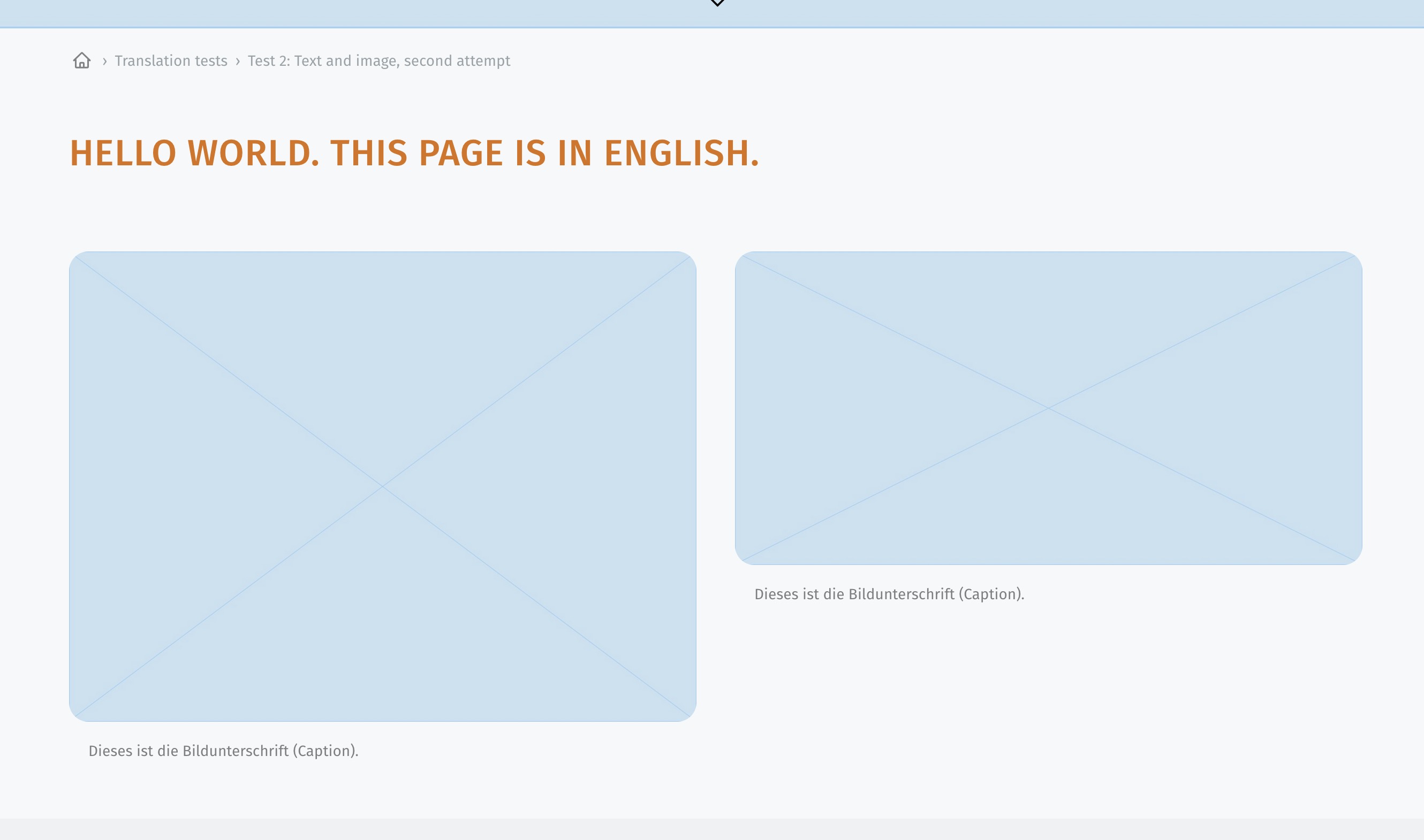

Auf der englischen Seite wird die Bildunterschrift auf Deutsch angezeigt, obwohl ich sie auf Englisch erwartet habe.
Fragen:
Warum werden die Bildunterschriften auf der englischen Seite nicht übersetzt angezeigt?

Hallo Andreas, danke für dein Angebot! Jetzt hat es funktioniert, die Bildunterschriften werden auch auf Englisch angezeigt. Merkwürdig, aber gut, denn damit scheint sich das Problem gelöst zu haben 🙂
