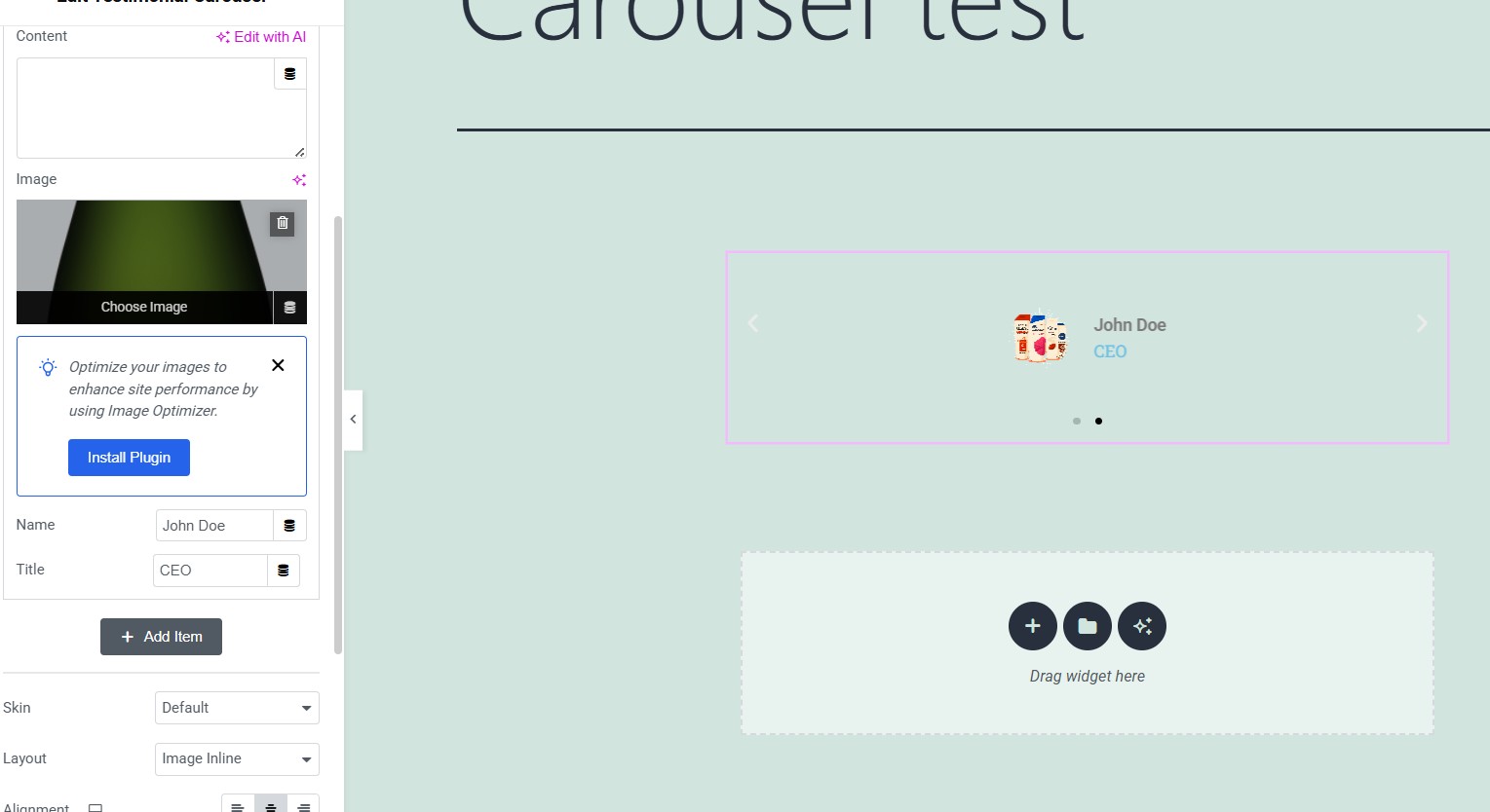

dennisF-21
Ich habe die Einstellungen genau übernommen und das Karussell ganz unten eingefügt.
Die Captions werden aber nur im Bearbeitungsmodus angezeigt.

Dezember 11, 2025 um 2:07 p.m. #17656338
Bruno Kos
Zeitzone: Europe/Zagreb (GMT+01:00)
Anhand Ihrer Screenshots sieht es tatsächlich so aus, als hätten Sie das Image Carousel verwendet? Es war jedoch nicht das Widget, das unter versteckter Link eingestellt war.
Ich habe das Image Carousel hinzugefügt und die Beschriftungen übersetzt, es scheint zu funktionieren:
versteckter Link
Können Sie mir sagen, ob das Problem auf Ihrer Website darin besteht, dass dies nicht wie erwartet funktioniert? Habe ich genau dasselbe Problem reproduziert?
