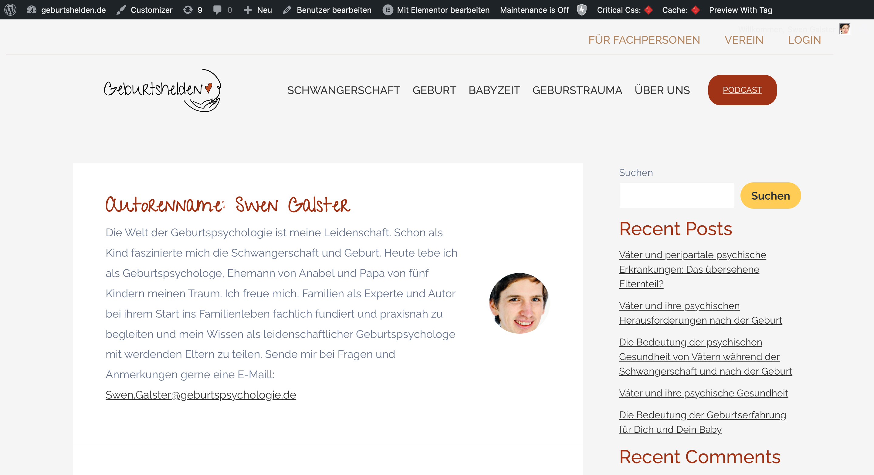

Ich wünsche, dass "Recent Posts", "Recent Comments", "Archives" und "
Categories" z.B. auf der Autorenseite auf Deutsch angezeigt werden.
Dies gelingt mir nicht.

Ich wünsche, dass auch "Recent Posts", "Recent Comments", "Archives" und "
Categories" z.B. auf der Seite versteckter Link (aber auch allen weiteren Archiv-Seiten) auf Deutsch angezeigt werden.

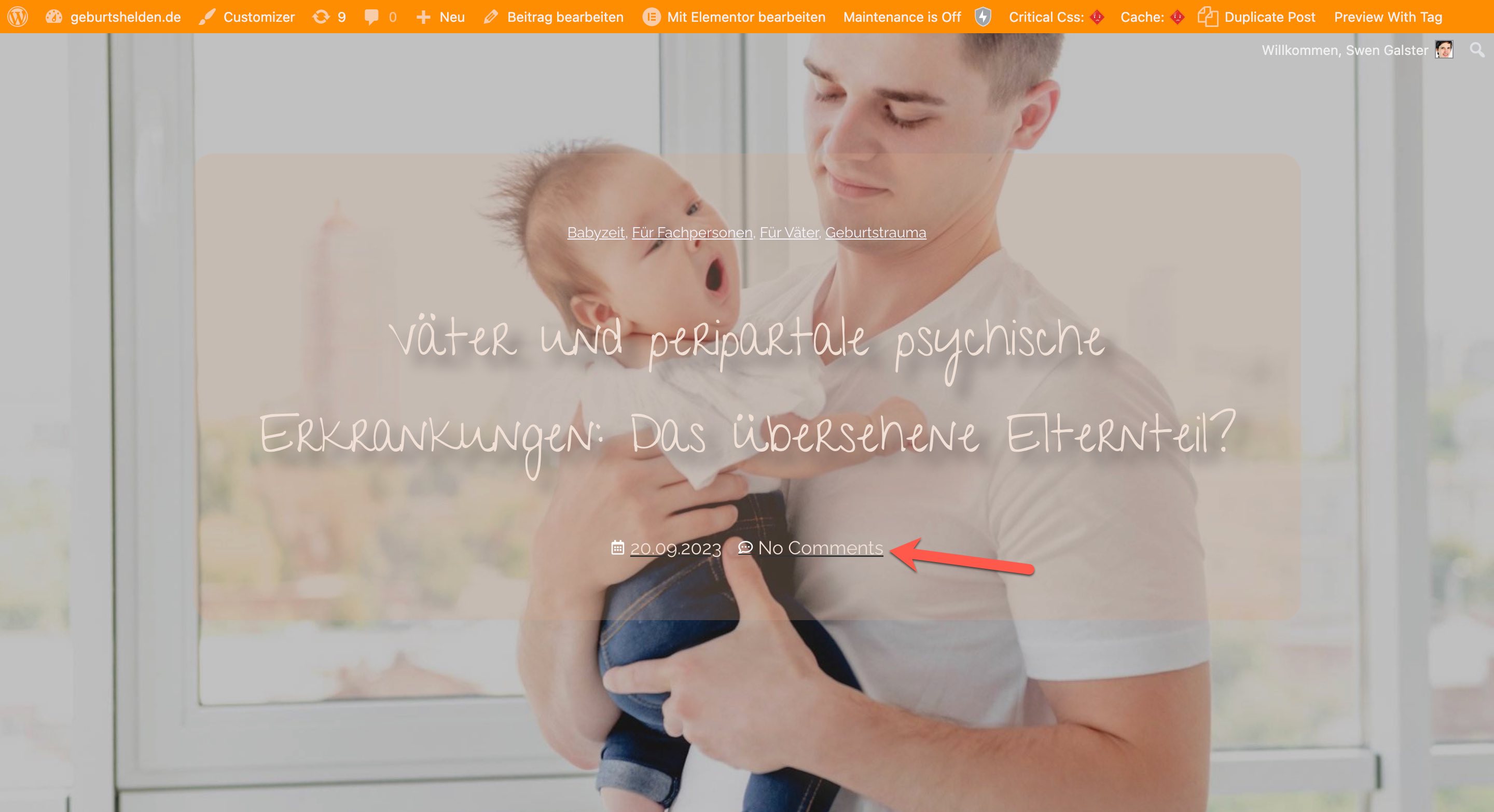

Ebenso kann ich "No Comments" auf Beitragsseiten nicht ins Deutsche übersetzt.

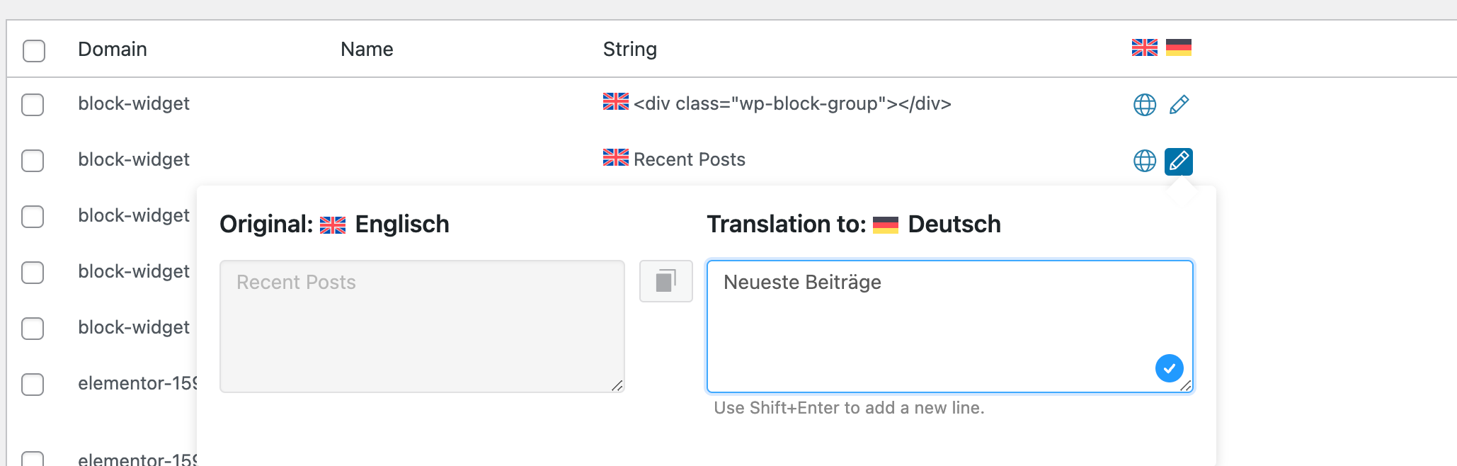

Zunächst war in der String-Übersetzung in der Spalte für Deutsch jeweils der englische String. Daher habe ich eine PO-Datei für "block-widget" mit der deutschen Übersetzung erstellt.
Doch wird es weiterhin im Frontend nicht korrekt angezeigt.

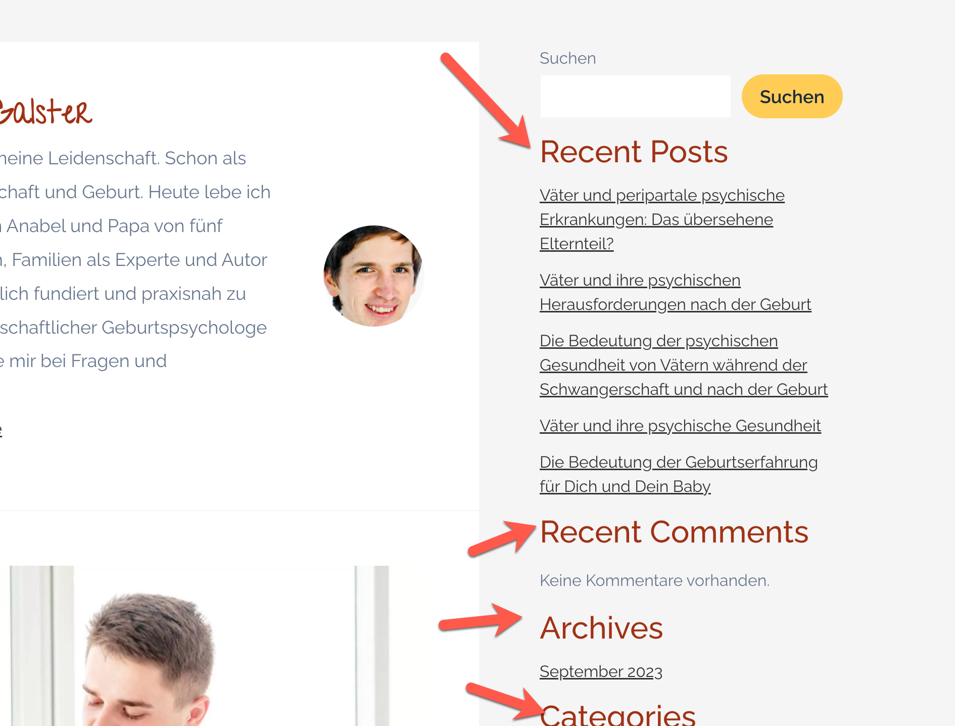

Hier nochmals markiert, die Stellen, welche ich gerne in Deutsch anzeigen lassen möchte.

ich konnte die Block-Widgets aus den Admin Strings heraus registrieren und übersetzen: versteckter Link.
Ich habe gleich alle 4 Titel übersetzt: versteckter Link

Wie kann ich nun noch "No comments" zum Beispiel auf der Seite versteckter Link übersetzten?
