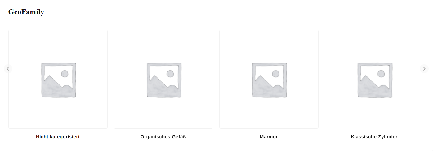

Ich habe noch eine Frage zu den einen Galerie wo die Bilder nicht angezeigt werden in den übersetzen Seiten. Können Sie sich das auch einmal anschauen? Es handelt sich um die "GeoFamily" Galeriebilder auf der Hauptseite.
VG Christian

die Seite war zu 87% übersetzt, es fehlten nur Anpassungen bei den Bild-Titeln.
Für die Bilder habe ich ein getrenntes Ticket angelegt, welches ich bereits beantwortet habe. Lassen Sie mich wissen, ob es sonst noch eine Frage dazu gibt :).
