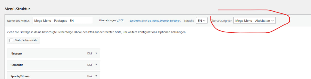

Hallo Andreas, Entschuldigung für meine späte Antwort! Ich habe in den letzten Tagen weiter dran gearbeitet und mittlerweile der Ursache des Problems gefunden:
Es war offen ( ---- ) von welches Menü es die Übersetzung war (siehe auch screenshot). Deshalb wurde die Überstzung dann nicht angezeigt.

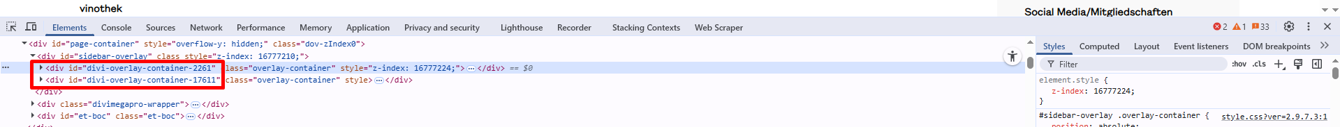

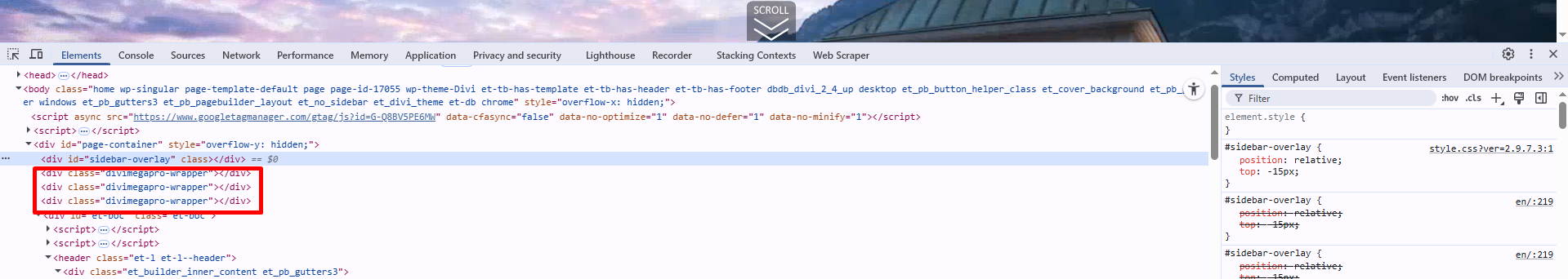

Unten noch die Screenshots, bei Deutsch gibt es jetzt zwei Overlay (Bild 1), bei englisch keins mehr (Bild 2). Es ist mir vollkommen unklar wie die Synchronisation der Menüs das ausgelost hat.
