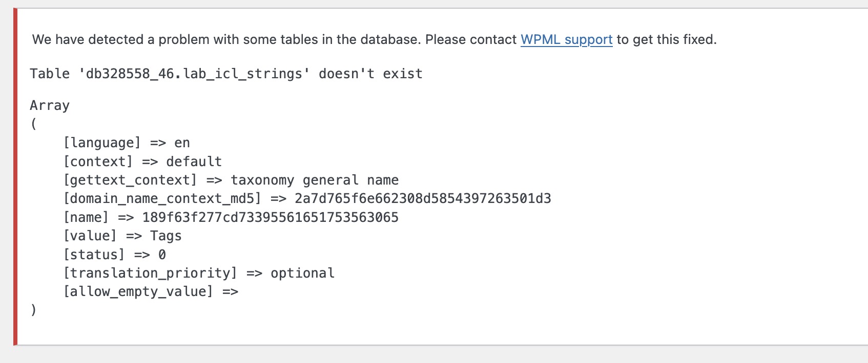

Ich habe WPML frisch installiert. Für gewöhnlich startet dann der Wizzard für die Basis-Einstellungen. Dieses Mal allerdings nicht. Beim Durchklicken erscheint gelegentlich ein kritischer Fehler. Die übliche Dokumentation von WPML wird verwendet.
Die Symptome:
Der Installer ist nicht verfügbar und startet nicht. Es gibt einen kritischen Fehler: 'We have detected a problem with some tables in the database. Please contact WPML support to get this fixed. Table 'db328558_46.lab_icl_strings' doesn't exist'.

Juni 11, 2025 um 4:56 p.m. #17127410
Hallo,
Könntest Du bitte versuchen den Workaround aus folgender Errata anzuwenden?
https://wpml.org/errata/missing-_icl_strings-_icl_string_translations-data-tables/
Solltest Du dabei meine Hilfe benötigen oder sich das Problem auf diese Weise nicht lösen lassen, dann biete ich gerne an mir das einmal als Admin anzuschauen.

Es gibt aber einen Hinweis: Meine WP-Installation ist eine Installation zum Testen von WPML. Ich hatte hier vorab schon mal WPML installiert und konfiguriert, da lief es. Dann habe ich alle WPML-Plugins und auch die icl-Tabellen in der Datenbank gelöscht, um es nochmal frisch neu zu installieren. Seitdem gibt es diese Probleme.
Möglichweise haben sich in den wp_options (oder sonstwo) irgendwelche Parameter versteckt, die jetzt eine erneute, reibungslose Installation verhindern.
Interessant ist auch, dass sich nach dem erneuten Installieren der WPML-Plugins der Installations-Prozess nicht meldet, was er ja sonst bei neuen Installationen tut.
Gibt es eine Möglichkeit, in der Datenbank nach evtl. noch vorhandenen, alten Einträgen von WPML zu suchen und sie zu löschen? (SQL nehme ich gerne 🙂

Wenn hier die Tabellen gelöscht wurden, dann müssten wir dieses ggfls. manuell neu erstellen. Ich habe dazu die notwendigen MySQL-Queries bereit.

danke für die Hilfe bisher. Ich habe noch ein paar Tests gemacht: Offensichtlich werden bei der Deinstallation der WPML-Plugins nicht alle Parameter in der Tabelle wp_options sauber gelöscht, möglicherweise auch in anderen Tabellen. Bei einer Re-Installation gibt es dann die benannten Probleme: Der Installer startet nicht etc. Das manuelle Löschen aller Einträge in der wp_options, die einen String mit wpml beinhalten, hat zwar ermöglicht, den Installer nochmal zu starten, es gab dann aber mit den String Translations und den Media Translations kritische Fehler. Alles zusammen sehr zeitaufwändig im Testen und daher eher nervig.
Es sollte im Plugin dringend gefixt werden, dass bei der Deinstallation alle Parameter in der Datenbank gelöscht werden.
Viele Grüße
Simon
Juni 12, 2025 um 12:41 p.m. #17130129
Nein, eigentlich sollte das Deaktivieren von WPML keine Probleme bereits und es wird dabei eigentlich nicht entfernt.
Es wird eigentlich nur dann entfernt, wenn ein WPML Reset durchgeführt wird und diese sollte nur dann durchgeführt werden, wenn WPML auf der Website nicht mehr verwendet wird:
https://wpml.org/documentation/getting-started-guide/language-setup/deleting-languages-and-plugin-data-by-doing-a-wpml-reset-on-your-site/
Wie gesagt, ich kann anbieten zu versuchen die Tabellen per MySQL Query wiederherzustellen, aber anscheinend wurden hier auch Daten aus der wp_options manuell entfernt und die kann ich nicht auf einfache Weise wiederherstellen.
