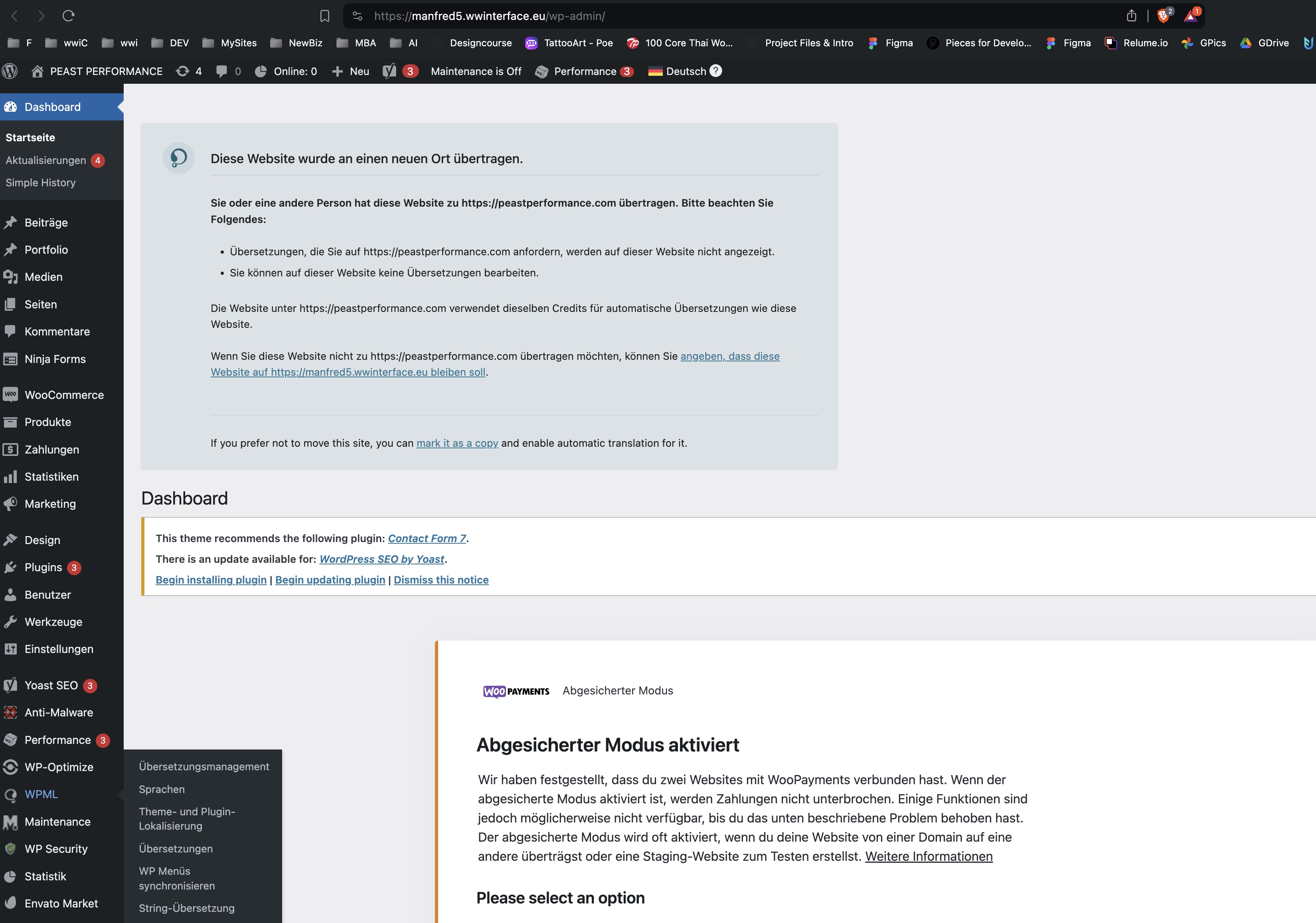

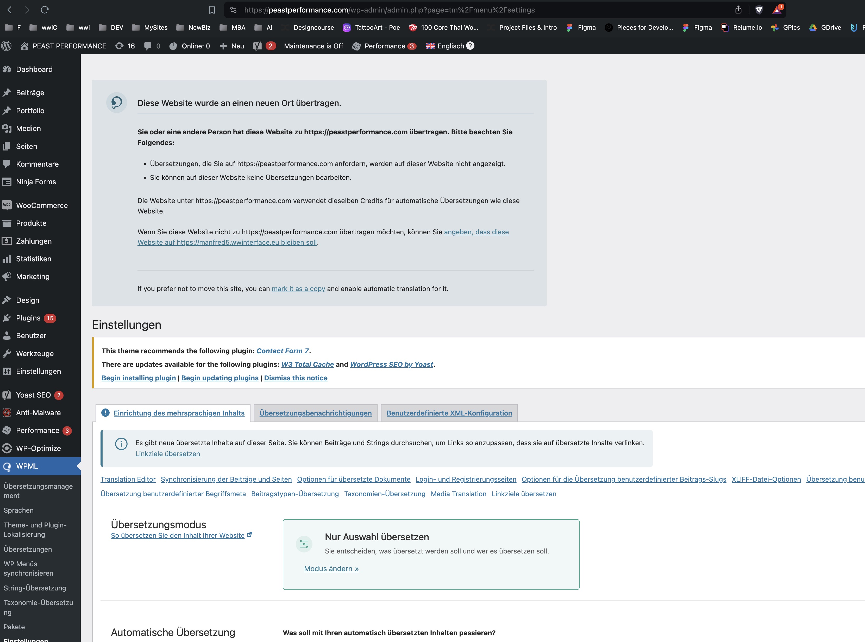

Die Website zeigt folgendes im backend:
Wenn ich ein Plugin auf manfred5.wwinterface.eu deaktiviere, deaktiviert das auch das gleiche plugin auf der peastperformance website.
Kann ich die manfred5. nicht neu registrieren? Irgendwie sind die datenbanken verbunden obwohl beide keine multisite sind?
Wenn ich die lizenz entferne, sind auf beiden seiten die lizenzen weg, wenn ich die lizenz auf peast eintrage ist sie auch wieder automatisch auf manfred5 ??
Was kann ich da tun??? Hat bei allen anderen seiten ohne probleme funktioniert, hab die seite mit duplicator pro migriert...
Ich kann gerne einen temporären zugang zur verfügung stellen, auch versteckter Link.

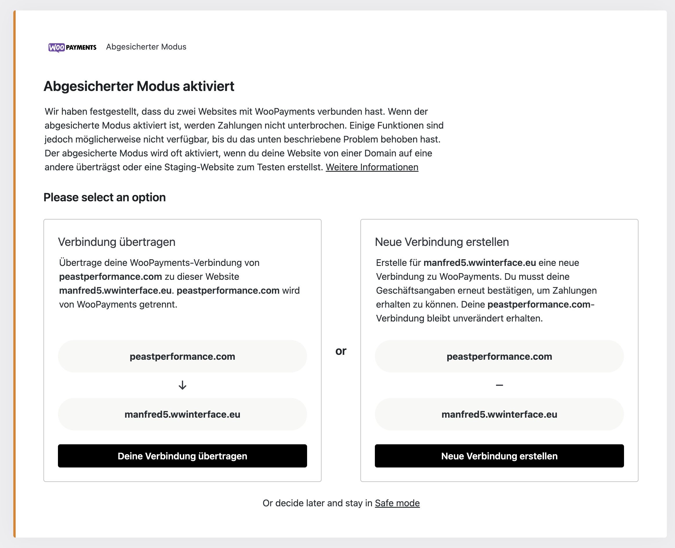

Hallo,
Versuche bitte im Migrations-Banner ganz untern die Option "mark it as a copy" anzuwenden.
Sollte sich das Problem auf diese Weise nicht lösen, kann es sein, dass das Problem nur dann auftritt, wenn Du den im Screnshot abgebildeten "Abgesicherten Modus" von WooPayments verwendest?
