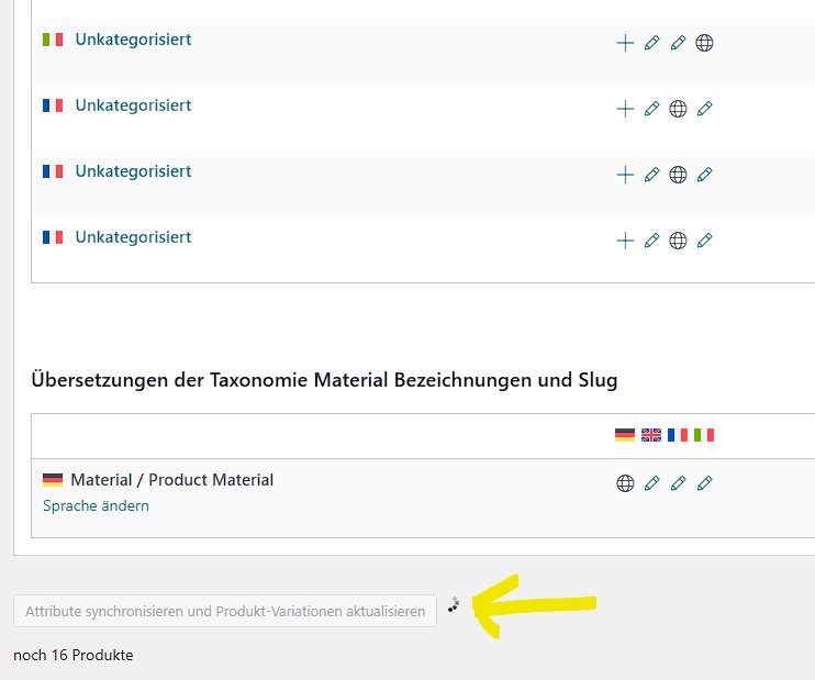

Ich habe mir das gerade nochmal bei diesem Produkt angeschaut:
versteckter Link
Ich bin dann auf WPML > Taxonomy Translation gegangen und habe "Material" ausgewählt. Ganz unten auf der Seite erschien hier eine Option zum Synchronisieren, welche ich ausgeführt habe.
Siehe Screenshot.
Danach war das Problem behoben.

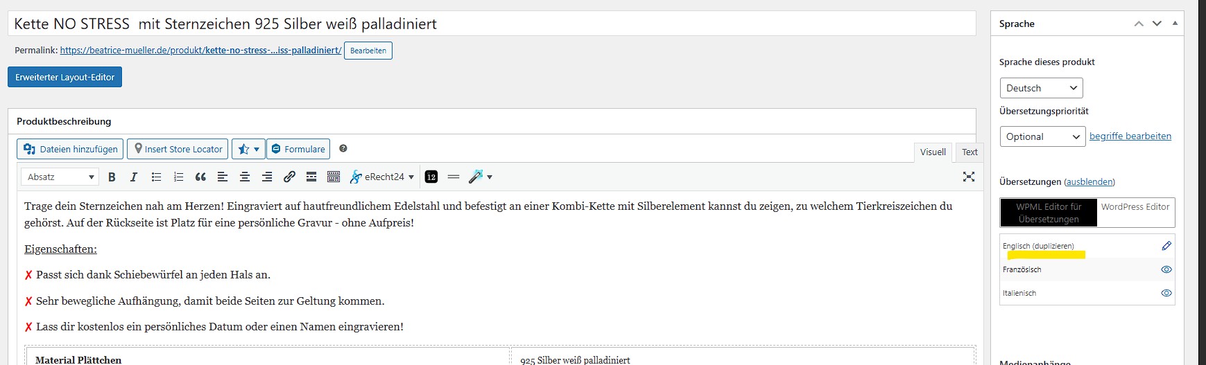

Die englische Version war hier ein Duplikat.
Du kannst dies sehen, wenn Du das originale Produkt im WordPress-Editor öffnest und in der rechten Seitenleiste auf den Bereich "Sprache" schaust.
Hier stand:
Englisch (duplizieren)
Ich habe hier das englische Produkt im WordPress-Editor geöffnet und in der rechten Seitenleiste auf "Unabhängig übersetzen" geklickt. Nun ist dies kein Duplikat mehr.
Danach löste sich das Problem.

Bei meinem ersten Versuch bin ich direkt gescheitert. Was ist hier das Problem? versteckter Link - hier habe ich auch oben auf "unabhängig übersetzen" geklickt, aber die Varianten erscheinen leider nicht.
Mai 17, 2025 um 6:26 pm #17044631
Die englische Version war hier weiterhin als "Duplikat" gespeichert. Siehe Screenshot.
