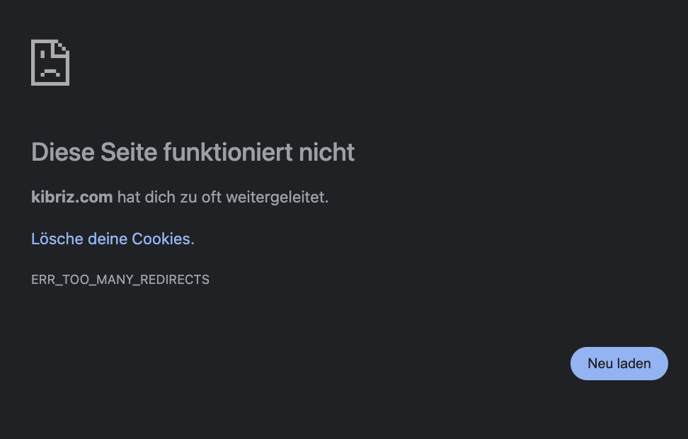

nach Aktivierung des WPML Plugins leitet die Seite sich unendlich weiter.
Problem nicht behoben.

Was noch nicht gelöst ist, Seite leite sich selbst unendlich weiter. Die Permalinks wurden schon zurückgesetzt, ohne Ergebnis.
Der Fehler tritt nur auf, wenn WPML aktiviert ist.
Der Rest funktioniert nun.
