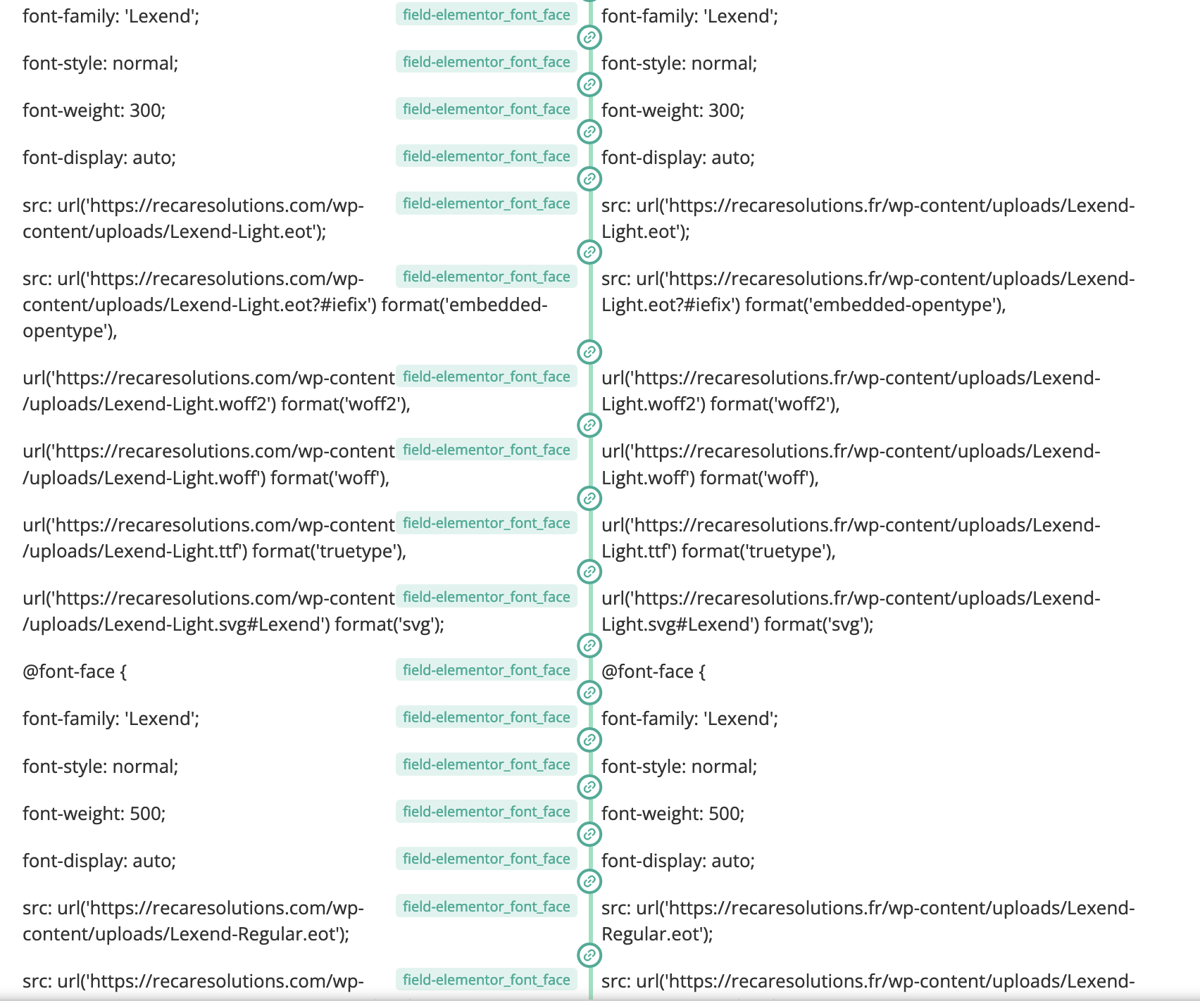

I use WPML and Elementor Pro. And i have uploaded custom fonts on Elementor which are used on the default language. Yesterday we switch the the translated language to "translations with separate domain" and our own custom font is not loaded on the translated pages. I tried to work with your described workaraound (https://wpml.org/errata/elementor-custom-fonts-cause-cors-policy-issue-with-different-domains-per-language/), but it won't worked.
What could be the issue?
I need help on it.

Also ich habe die schritte befolgt und die Schriften übersetzt. Hier dann die URL .com zu .fr getauscht. Allerdings sind die Cors themen immer noch vorhanden.

hier ein Screenshot aus dem Advanced Übersetzer

danke für den Zugang. Also die Schritte scheinen alle korrekt durchgeführt worden zu sein. Es werden auch keine speziellen Fehler dazu geloggt.
1) Bitte kontaktieren Sie Ihren Hoster und fragen Sie nach, ob die CORS Policy korrekt aktiv ist.
2) Falls CORS am Server korrekt aktiv ist, müssen wir dies anhand einer Seitenkopie auf einem lokalen Server testen, wo wir sicher sein können, dass CORS ordnungsgemäß konfiguriert ist. Die echten Domains können wir hierzu auf eine lokale IP routen, um dies realistisch zu simulieren. Anbei eine Anleitung um die Kopie via "Duplicator" zu erstellen: https://wpml.org/faq/provide-supporters-copy-site/.

Ich habe es auch mit dem CORS Unblock Plugin in Firefox getestet und es hängt wohl wirklich daran.
Wie müsste die CORS Policy denn richtigerweise aussehen?

An der CORS POlicy kann man nicht viel drehen - das ist eine Web-Sicherheitsmaßnahme vom Browser, um unerwünschte Angriffe von Drittdomains zu vermeiden.
Der Workaround aus unserer Errata scheint hier also nicht zu funktionieren?
Auf welcher Seite Deiner Website kann ich das Problem aktuell sehen, bzw. auf welche Seite hattest Du versucht den Workaround anzuwenden?

recaresolutions.com ist die Default-Seite in Deutsch und dann auf der recaresolutions.fr in Französisch, da werden die Fonts falsch dargestellt.

Die Übersetzung der Homepage ist im Übersetzungseditor nur zu 0% abgeschlossen.
Eine Übersetzung kann erst dann angewendet werden, wenn die Übersetzung zu 100% vervollständigt wurde.
Hast Du eventuell eine Seite als Beispiel, die bereits zu 100% im Übersetzungseditor übersetzt wurde?
Falls nicht, so vervollständige bitte die Übersetzung und lass mich wissen, ob das Problem danach bestehen bleibt.

Die Startseite wurde nicht mit dem Editor übersetzt sondern wurde manuell gebaut, da komplett andere Inhalte zu sehen sind.
Ein weiteres Problem, dass seit der WPML Domain Struktur, .com und .fr eingerichtet ist, öffnet sich in der Übersetzung der Elementor Page Builder nicht mehr.
Diese Kombi macht absolut unglücklich.
