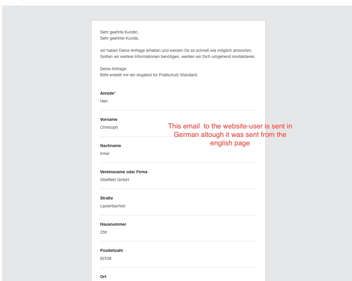

I am trying to: deliver email-notifications in correct language, when a form is submitted
Link to a page where the issue can be seen: versteckter Link
Tested with first form from product "Foeldeak® Impact Protection Standard" - request a quote.
I expected to see: both, user and client should receive correctly translated emails, when a form is submitted

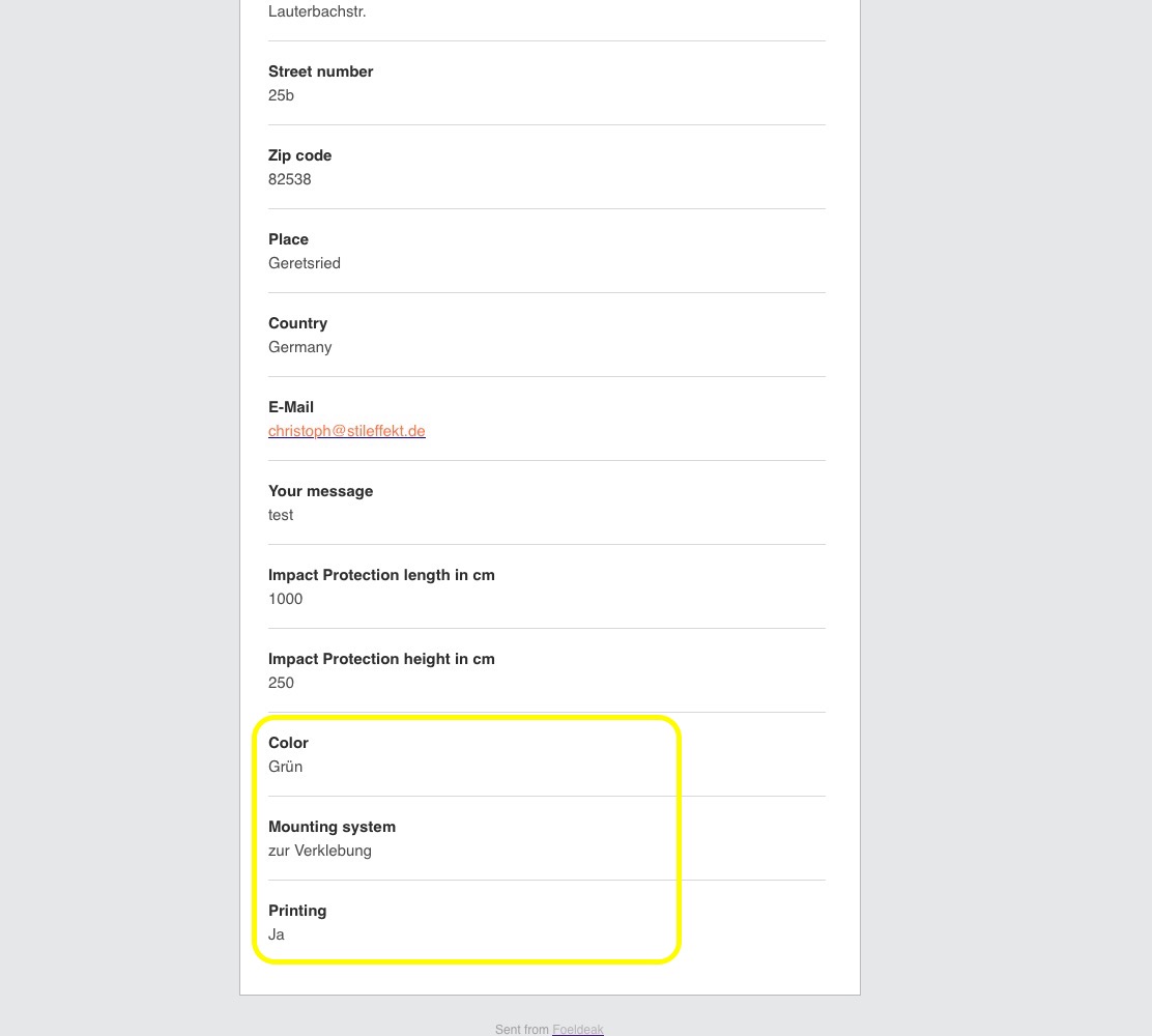

Instead, I got: email to user is not translated at all but instead in german, email to website-owner ist partially translated, but dropdown field-options are not translated (e.g. color)

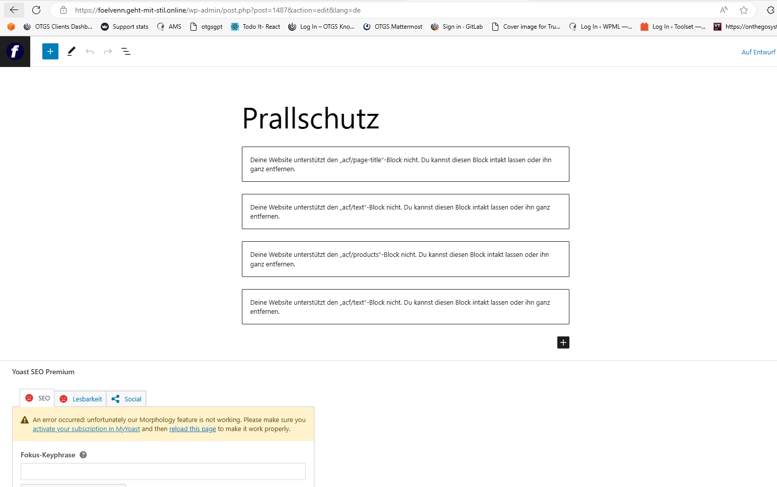

Auf der originalen Seite "Prallschutz" sind die ACF Blöcke beschädigt und es liegt ein Fehler in Yaost SEO vor. Du musst die Blöcke hier entfernen und erneut einfügen.
Das ist sehr wahrscheinlich ein Theme Problem, bzw. kann es sein, dass am Code der Blöcke gearbeitet wurde, während diese auf der Seite bereits eingefügt waren.
Das ist allerdings kein WPML Problem, ich muss aber eine funktionierende Seite haben, um testen zu können.

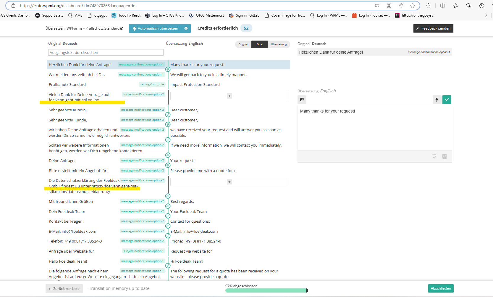

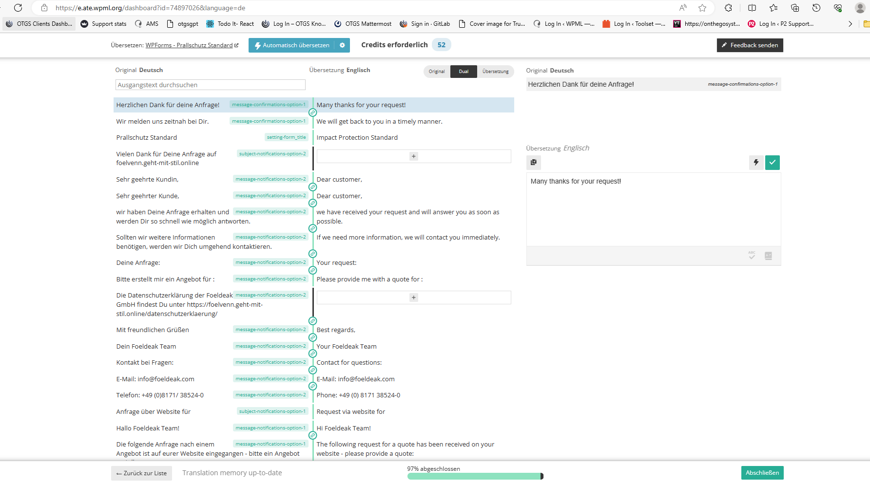

Das Formular ist nicht komplett übersetzt - siehe Screenshot.
Gehe bitte auf WPML > Übersetzungen, öffne den Übersetzungsauftrag des Formulars und übersetze bitte die fehlenden Benachrichtigungstexte.
Zudem gibt es ein Problem auf der eigentlichen originalen Seite, auf der das Formular verwendet wird.
Behebe dies und übersetze die Seite danach erneut und teste dann das Formular.

ich habe die ACF-Blöcke auf der Seite "Prallschutz" gelöscht. Verstehe zwar nicht ganz, was das mit Formular auf der anderen Seite zu tun hat, ist aber erledigt. Die Blöcke funktionieren nicht, weil ich auf ein Standard-Theme umgestellt habe und möglichst alle anderen Plugins deaktiviert habe.

Ich habe die Seit enun erneut übersetzt. Beachte hierbei bitte das Feld "url". Dies ist ein Slug der in der URL der Website verwendet wird und dieser sollte klein geschrieben und mit einem Bindestrich verbunden werden.
Dann bin ich auf das englische Formular gegangen und habe es ausgefüllt.
Die E-Mail and sich, welche ich erhalte, ist komplett übersetzt:
Was einzig nicht übersetzt erscheint sind die Feldwerte, wie "Herr", "Sonstige", "Klett", "Blau".
Ich kann dieses Problem auf einer neuen Test Site mit WP Forms mit den Dropdown-Feld replizieren. Das Problem tritt allerdings nur dann auf wenn das Feld als "Requiered" markiert ist.
Das ist hier ebenfalls der Fall, wenn eine Checkbox oder Ultiple Choice Feld verwendet wird.
Ich habe diese Problem nun intern an unser Compatilbity Team eskaliert und werde mich wieder melden, sobald ich von dort eine Rückmeldung habe.

Ich schreibe Dir, um Dir in der Zwischenzeit einen Workaround mitzuteilen, der das Problem umgehen kann:
In der Datei wp-content\plugins\wpml-wpforms\classes\Hooks\WpForms\Notifications.php auf Zeile 55 ändere bitte:
$field['value'] = $this->getFieldValue( $field, $entry['fields'][ $key ], $formPostFields[ $key ], $translatedFields[ $key ]
zu:
//$field['value'] = $this->getFieldValue( $field, $entry['fields'][ $key ], $formPostFields[ $key ], $translatedFields[ $key ]
Auf diese Weise wird die Zeile im Code auskommentiert und die Dropdownwerte erscheien wie erwartet übersetzt in der E-Mail.
Lass mich bitte wissen, solltest Du bei der Anwendugn des Workaround meine Hilfe benötigen.
Es bleibt nun abzuwarten, dass unsere Entwickler das Problem in einer kommenden Version von WPForms Multilingual beheben werden.
