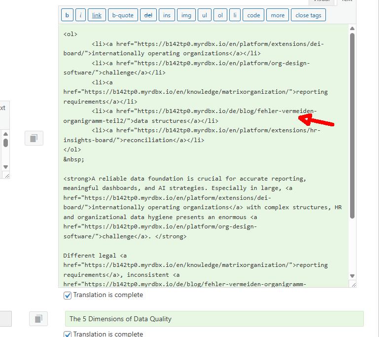

Ich versuche, eine deutsche Seite mit einer vorhandenen englischen Übersetzung aus dem ATE zu verwalten. Deutsche Links werden im deutschen Text auf deutsche Seiten eingefügt. Nach dem Speichern der Seite sind auf der englischen Seite einige Links auf deutsche Seiten. Link zur Seite, wo das Problem zu sehen ist: versteckter Link
Nach der Aktualisierung und dem Speichern der deutschen Seite zeigt der ATE an, dass eine Aktualisierung der Übersetzung erforderlich ist. Wenn ich in den ATE gehe und speichere, sind auf der englischen Seite einige Links im englischen Text wieder auf deutsche Seiten. Dieses Verhalten ist komplett zufällig und nicht vorhersagbar, welcher Link betroffen ist. Manchmal hilft ein erneutes Speichern im Deutschen, aber nicht immer.
Warum werden einige Links auf der englischen Seite nach dem Speichern im ATE wieder auf deutsche Seiten gesetzt?

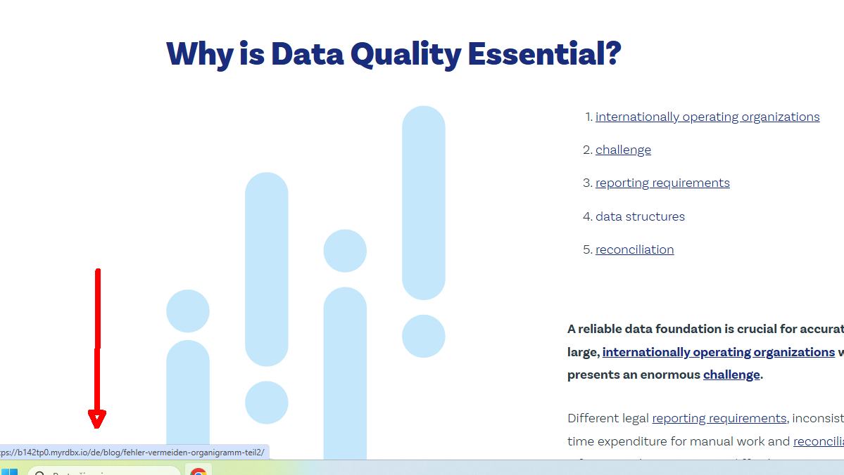

Auf dieser englischen Seite versteckter Link, die gerade frisch aus dem gespeicherten ATE kommt, sind im ersten Textabschnitt (auf weißem Hintergrund) einige Textlinks eingebaut. Alle sollten auf /en/ Content zeigen, denn alle Zielseiten und CPTs sind sauber übersetzt angelegt bzw. mit entsprechendem XML-Code für WPML vorbereitet, so dass sie auch sauber übersetzbar sind.
Leider sind aber der 1., der 4. und der 5. Link auf das /de/ Verzeichnis, während der Rest auf /en/ zeigt.
Eigentlich sollten alle auf /en/ Links zeigen.
Interessanter Effekt: Speichere ich nun die deutsche Seite durch Drücken auf "Update" in WordPress erneut ab (ohne in den ATE zu wechseln), sind Link 1 und 5 dann auf /en/, Link 4 bleibt aber immer auf /de/.

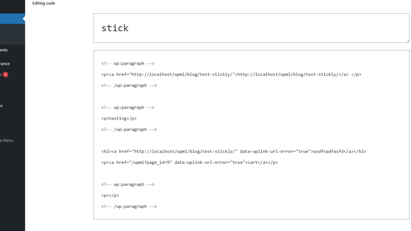

In meinen Tests kann ich das Problem mit den Sticky Links bestätigen – mit derselben URL-Struktur für die Blogposts scheinen sie nicht korrekt zu funktionieren.
Bitte beachte jedoch, dass der Classic Translation Editor inzwischen als veralteter Editor gilt, sodass eventuelle Korrekturen hierfür möglicherweise nicht mehr berücksichtigt oder nur verzögert entwickelt werden.
Außerdem könnten die Sticky Links durch die neue Links Handling ersetzt werden, die mit WPML 4.8 eingeführt wurde, auch wenn es noch zu früh ist, um endgültige Aussagen zu den Entwicklungsentscheidungen zu treffen.
