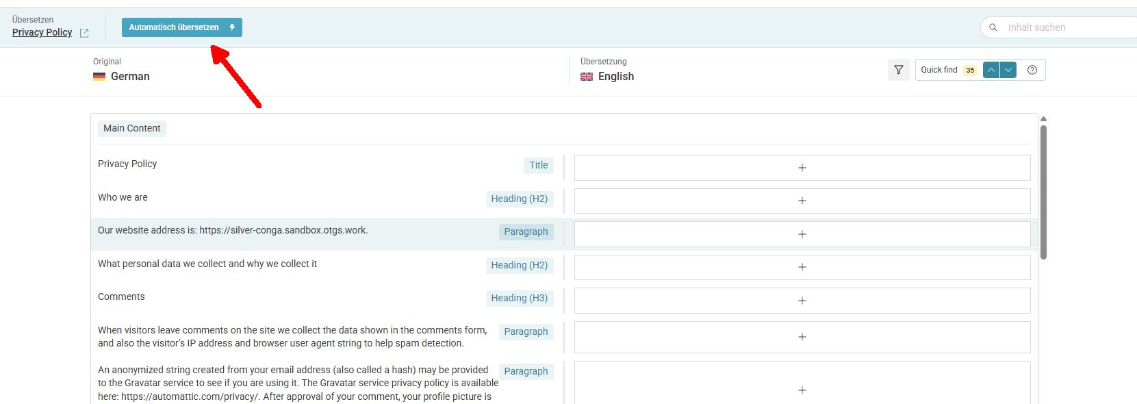

Ich habe den Demo Übersetzer in der Sandbox aktiviert (nicht die tatsächlichen Übersetzungen, aber diese füllen jede Seite aus), Sie können jede Seite übersetzen, indem Sie auf die Schaltfläche klicken.
Ist es das, was Sie meinten?
