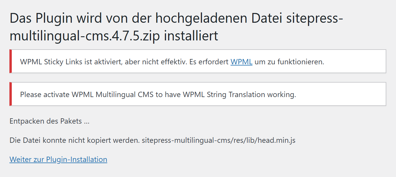

Ich versuche, das WPML Multilingual CMS Plugin auf meiner Website versteckter Link zu installieren. Ich habe zuerst den OTGS Installer verwendet, um WPML Multilingual CMS und andere Plugins herunterzuladen und zu aktivieren. Als das nicht funktionierte, habe ich versucht, WPML Multilingual CMS manuell herunterzuladen und zu installieren.
Die Symptome:
Beim manuellen Installationsversuch erhalte ich die Fehlermeldung: 'Die Datei konnte nicht kopiert werden. sitepress-multilingual-cms/res/flags/so.png'.
Fragen:
Wie kann ich das Hauptplugin WPML Multilingual CMS installieren, so dass es funktioniert?
Juni 25, 2025 um 10:42 am #17168817
Hallo,
Der Fehler tritt eigentlich dann auf, wenn auf dem Server nicht ausreichend Speicherplatz vorhanden ist.
Bitte konsultiere dazu Hosting Support und lass mich wissen, sollte weitere Hilfe von unserer Seite aus notwendig sein.

Hallo Andreas, vielen Dank, genau daran lag es!
