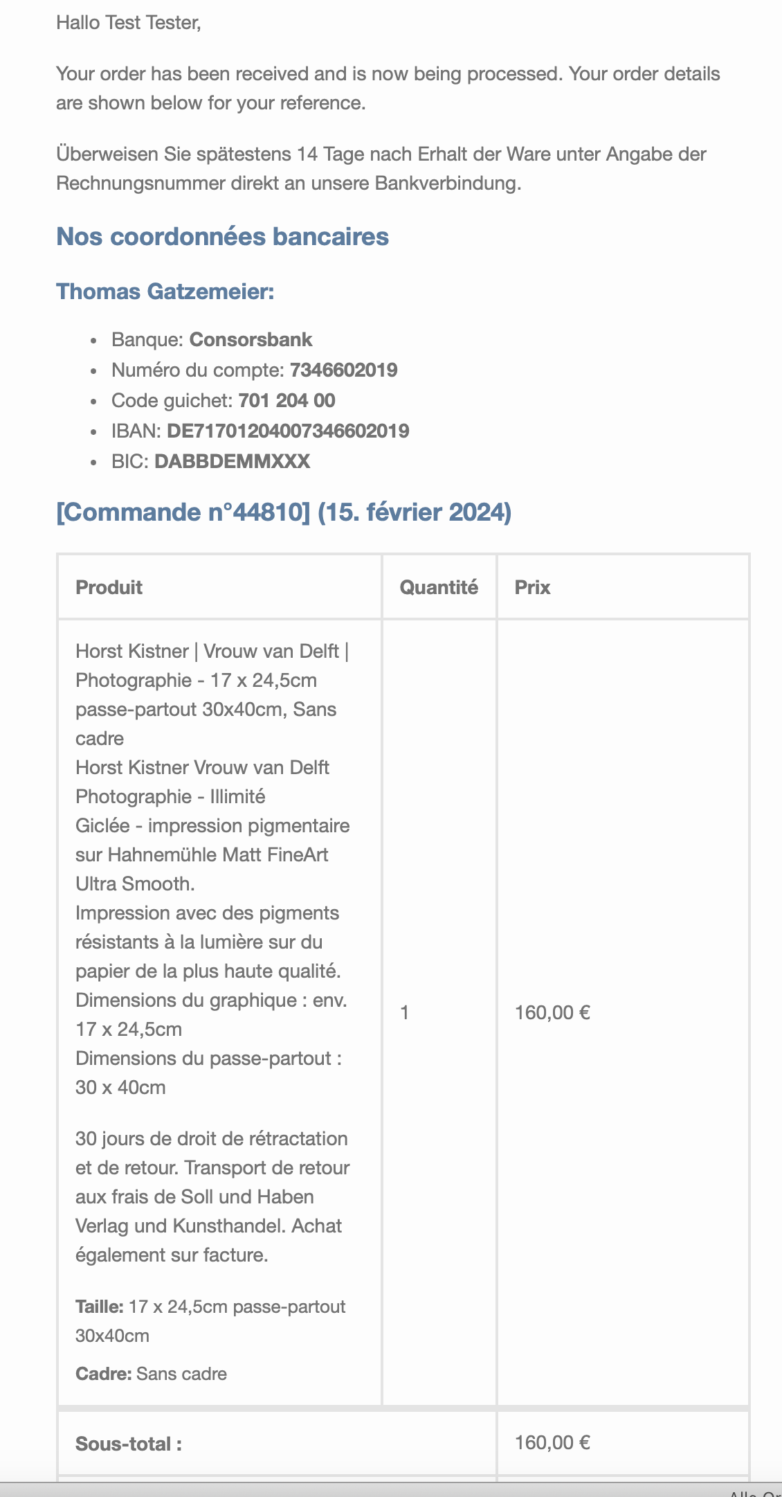

6. Die E-Mail mit der Kaufbestätigung ist nur teilweise übersetzt.

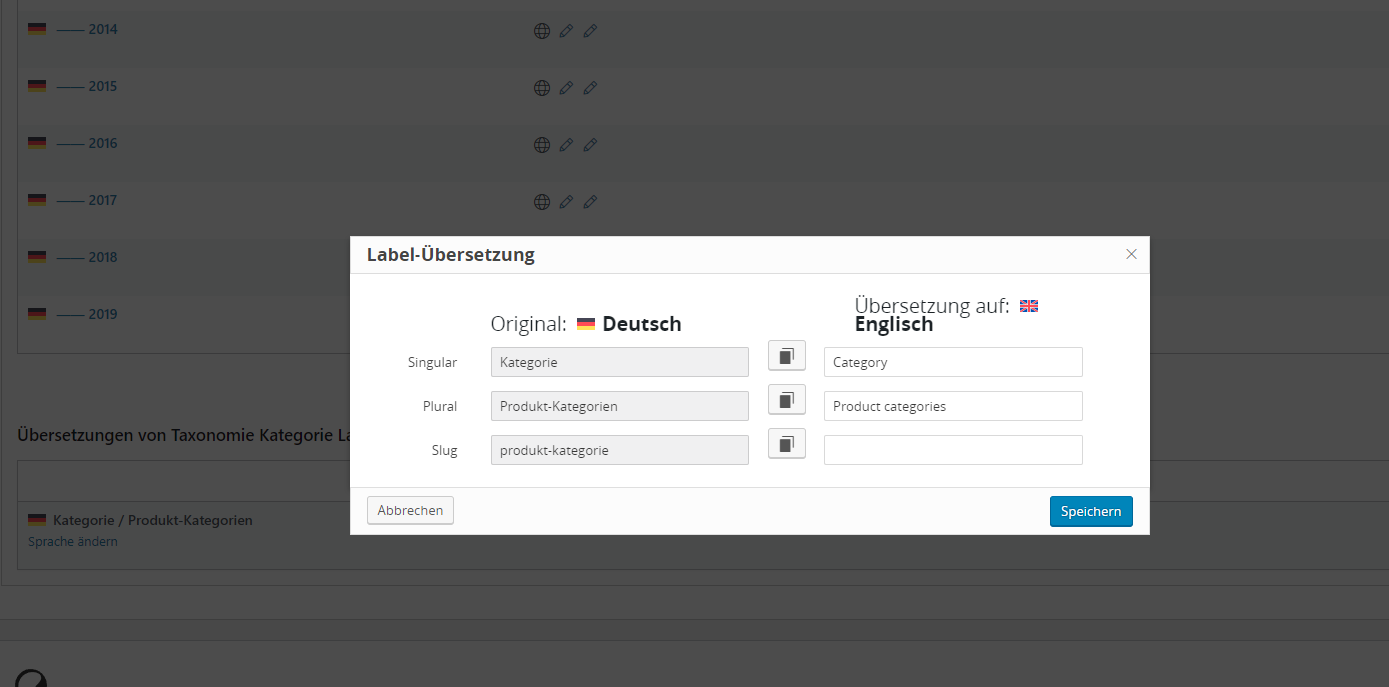

1. Die Slugs der Produkt-Kategorien müssen unter WooCommerce > WooCommerce Multilingual & Multi-Currency übersetzt werden, da sie Teil der URL sind.

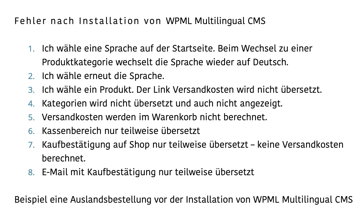

thomasG-134
Fehler nach Installation von WPML Multilingual CMS
1. Ich wähle eine Sprache auf der Startseite. Beim Wechsel zu einer Produktkategorie wechselt die Sprache wieder auf Deutsch.
2. Ich wähle erneut die Sprache.
3. Ich wähle ein Produkt. Der Link Versandkosten wird nicht übersetzt.
4. Kategorien wird nicht übersetzt und auch nicht angezeigt.

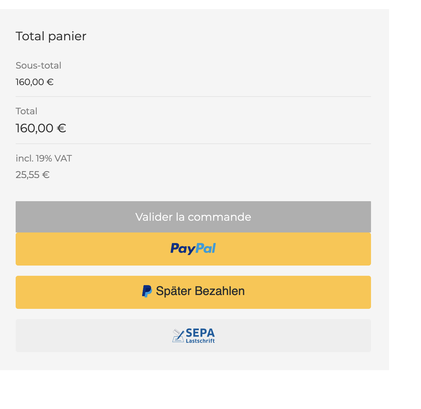

5. Versandkosten werden im Warenkorb nicht berechnet.

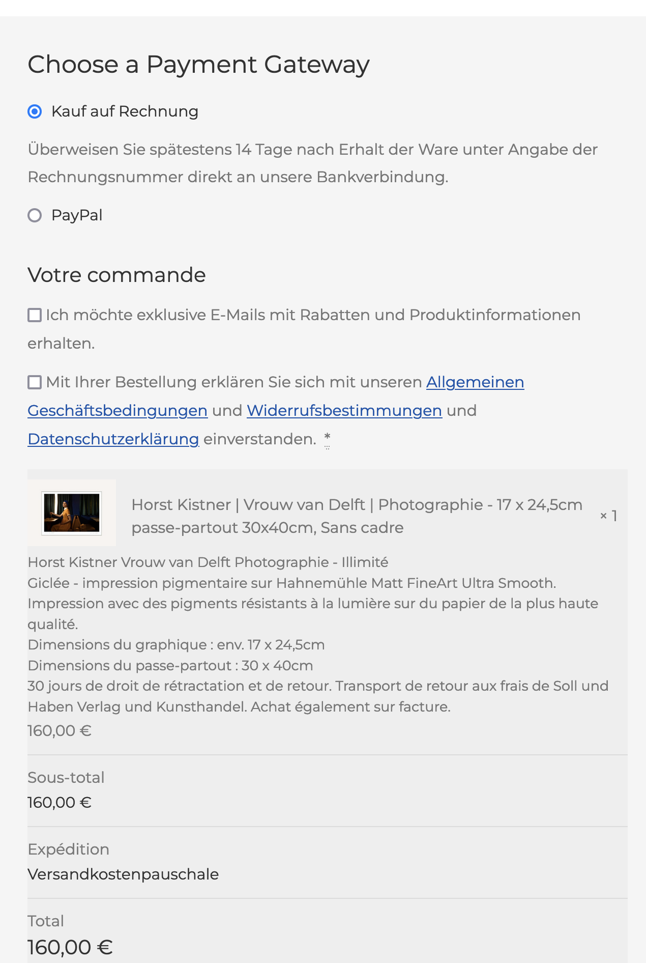

6. Kassenbereich nur teilweise übersetzt

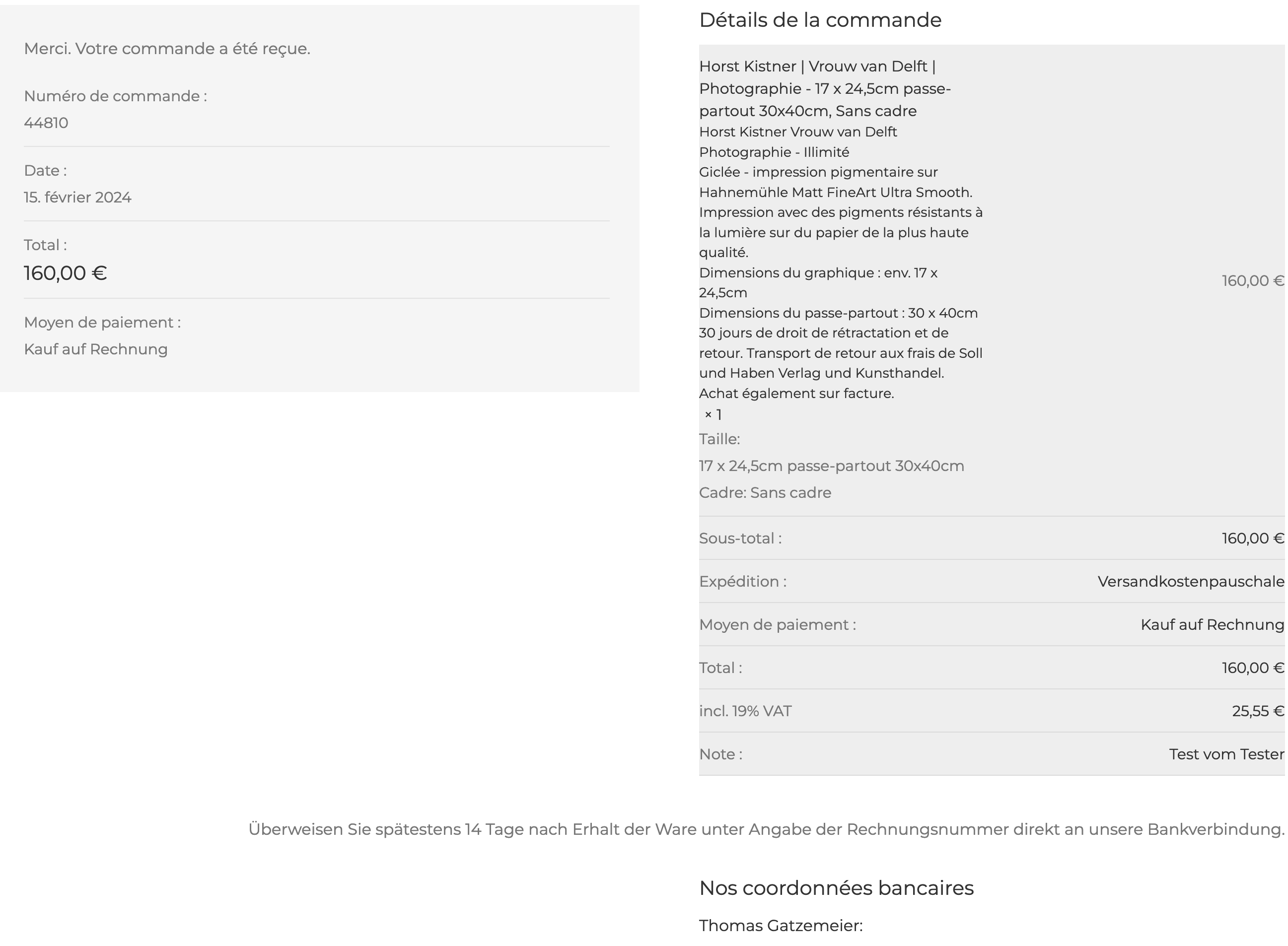

7. Kaufbestätigung auf Shop nur teilweise übersetzt – keine Versandkosten berechnet.

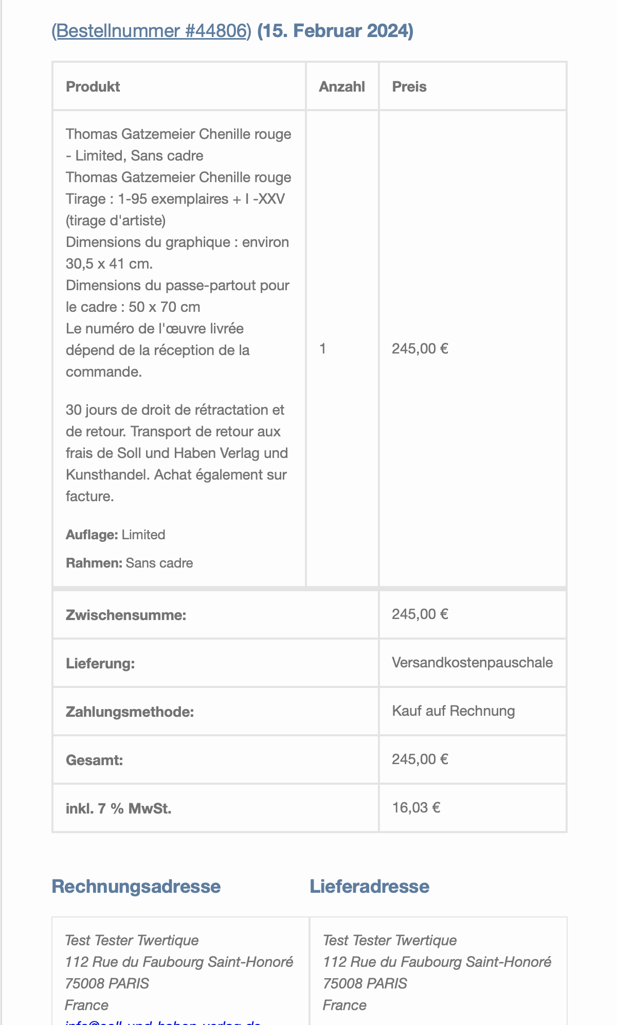

8. E-Mail mit Kaufbestätigung nur teilweise übersetzt

1) Die Slugs der Produkt-Kategorien mussten unter WooCommerce > WooCommerce Multilingual & Multi-Currency übersetzt werden. Sie sind ein Teil der URL.
