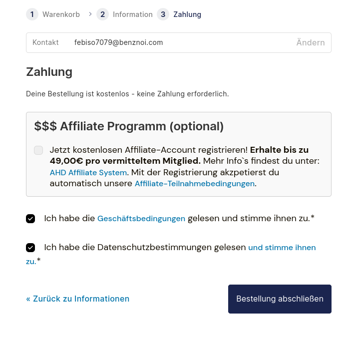

vielen Dank erst Mal für deine Hilfe. Das mit der Theme Localization funktioniert jetzt wieder, allerdings besteht der gleiche Fehler, wenn ich unter String Translation auf "Can't find the strings you're looking to translate? Add more strings for translation." und dann auf "Strings in the theme and plugins" klicke (siehe Screenshots).
Mein Ziel ist im WooCheckout eine custom message zu übersetzen, welche durch die Standart Suche in der String Translation nicht gefunden wurde (siehe Screenshots).
Da bin ich bei dieser Option doch richtig, oder?

Dieser Text
Jetzt kostenlosen Affiliate-Account registrieren! Erhalte bis zu 49,00€ pro vermitteltem Mitglied. Mehr Info`s findest du unter: AHD Affiliate System. Mit der Registrierung akzpetierst du automatisch unsere Affiliate-Teilnahmebedingungen.
können Sie mir sagen, wo sie hinzugefügt wurde? Ich kann ihn nämlich auch nicht im Admin-String finden.
Vielleicht eine Vorlage, Plugin, Thema Option?

vielen Dank für deine erneute Hilfe. Es hat den Anschein als wären jetzt wieder alle Funktionen verfügbar. Ich konnte soweit keine Fehler mehr finden.
Den Text den wir nicht finden konnten hatte mein Programmierer in der functions.php versteckt. Hat sich mittlerweile erledigt.
