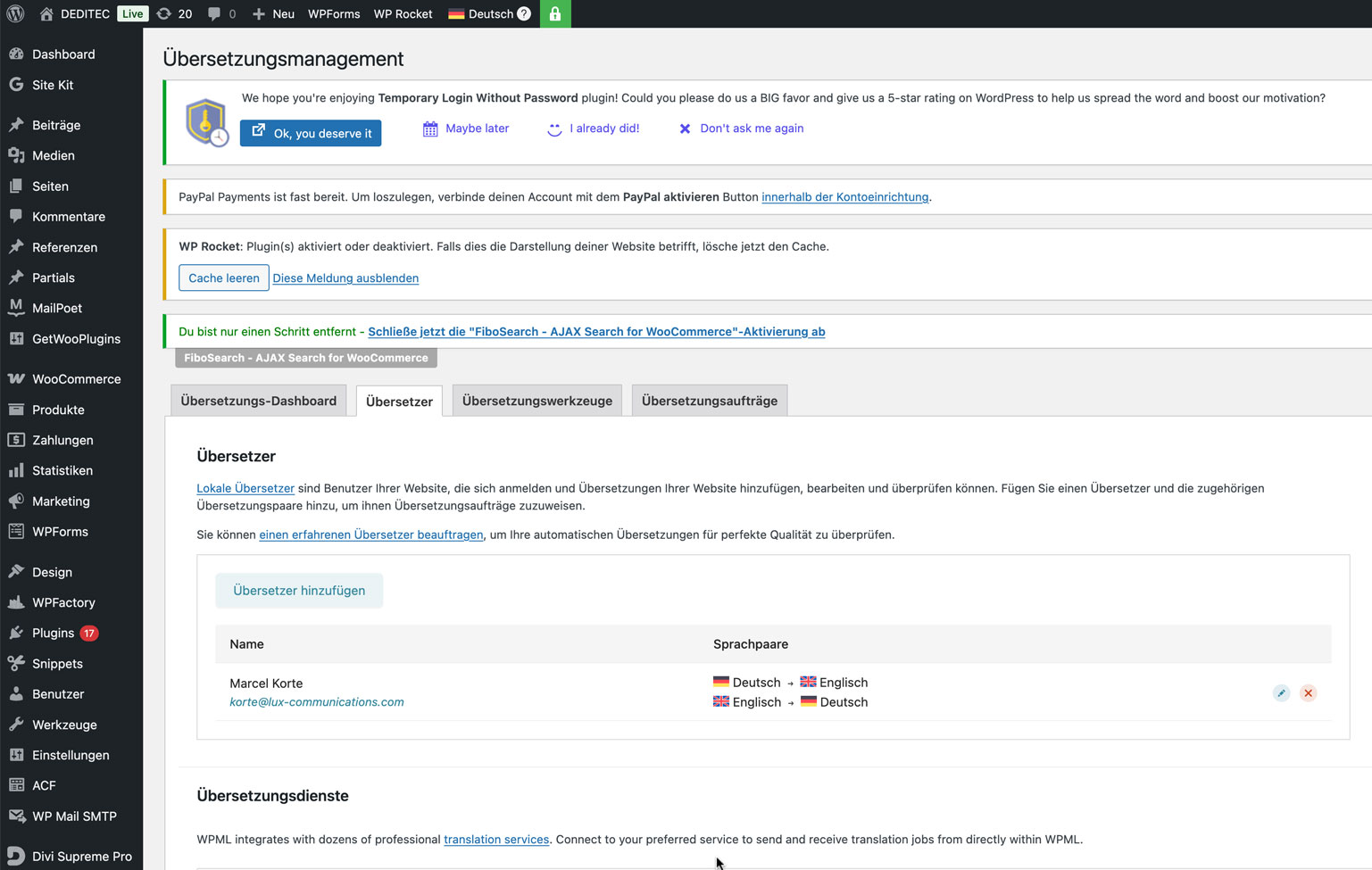

Hallo,
Dieser Fehler im ATE-Error-Log weist darauf hin, dass bei mindestens einem Admin oder Übersetzer im Nutzerprofil von WordPress keine gültige E-Mail oder kein Vor- und Zuname angegeben wurde.
Bitte vervollständige die Profile und gib mir danach Bescheid, sollte weitere Hilfe notwendig sein.

marcelK-14
Hallo Andreas!
Ok, das scheint wohl nun in Ordnung zu sein. Aber die Ladezeiten der Seiten sind immer noch unglaublich langsam, wenn WPML aktiv ist.

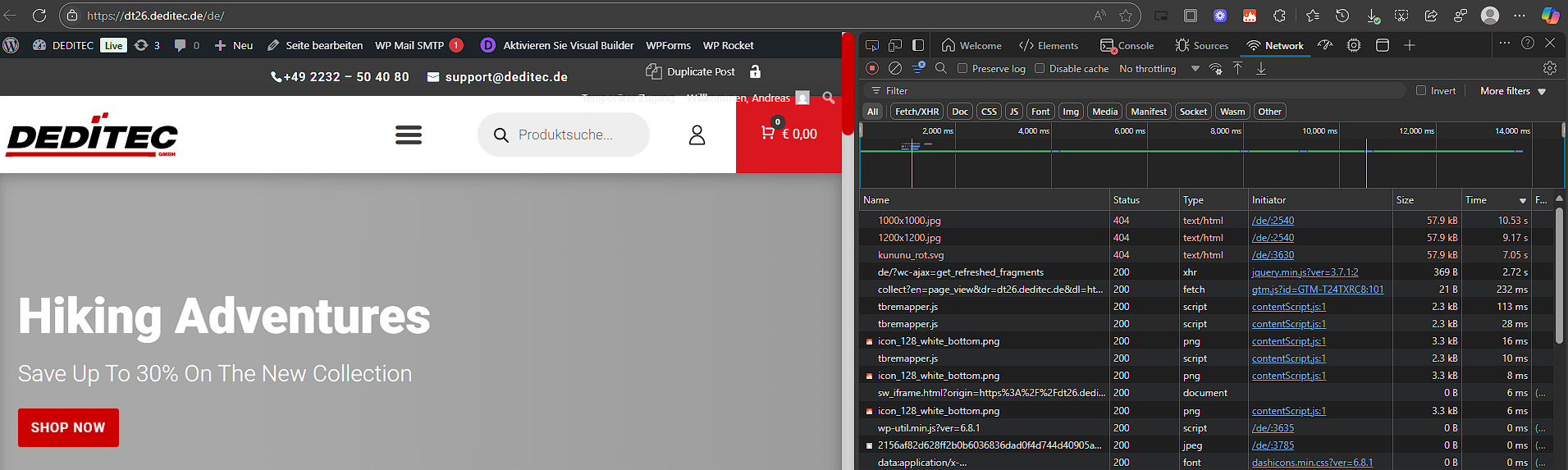

Wie Du auf dem Screenshot sehen kannst, was hier so lange zum Laden benötigt, sind zwei .jpg-Dateien und eine .svg-Datei und das liegt daran, dass diese Dateien auf dem Server aktuell nicht existieren:
versteckter Link
versteckter Link
versteckter Link
Das liegt allerdings nicht an WPML.
Bitte behebe diese Problem und gib mir danach Bescheid, solltest Du weiterhin lange Ladezeiten feststellen.

Danke für den Tipp. Das habe ich zumindest für die Home-Seite bereinigt.
