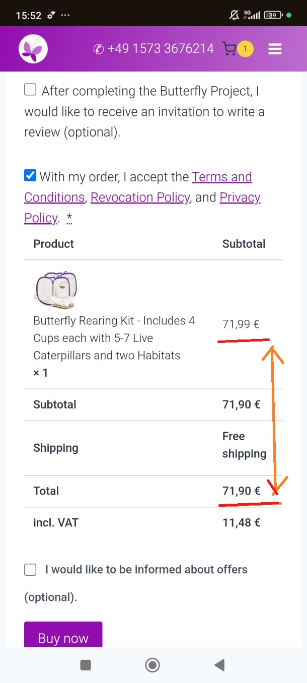

ich habe versucht, beide Hooks – sowohl gemeinsam als auch einzeln – in ein Snippet zu kopieren und zu aktivieren. Leider erhalte ich beim Aktivieren des Snippets folgende Fehlermeldung:
"An error occurred when attempting to activate"
In meinem Fall mit Euro als Standardwährung habe ich im zweiten Hook "USD" zu "EUR" geändert:
add_filter( 'woocommerce_product_get_price', 'custom_round_price_ending', 10, 2 );
function custom_round_price_ending( $price, $product ) {
if ( get_woocommerce_currency() === 'EUR' ) {
$price = round( $price ) - 0.01;
return $price;
Wenn nur dieser Hook alleine aktiviert wird, lässt sich das Snippet problemlos aktivieren.
Bei einem kurzen Test mit Euro (z. B. für eine Sendung nach Österreich) wird mir allerdings weiterhin ein krummer Preis angezeigt. Ich habe den Cache noch einmal geleert und werde den Test morgen erneut durchführen.
Vielen Dank im Voraus für deine Hilfe!

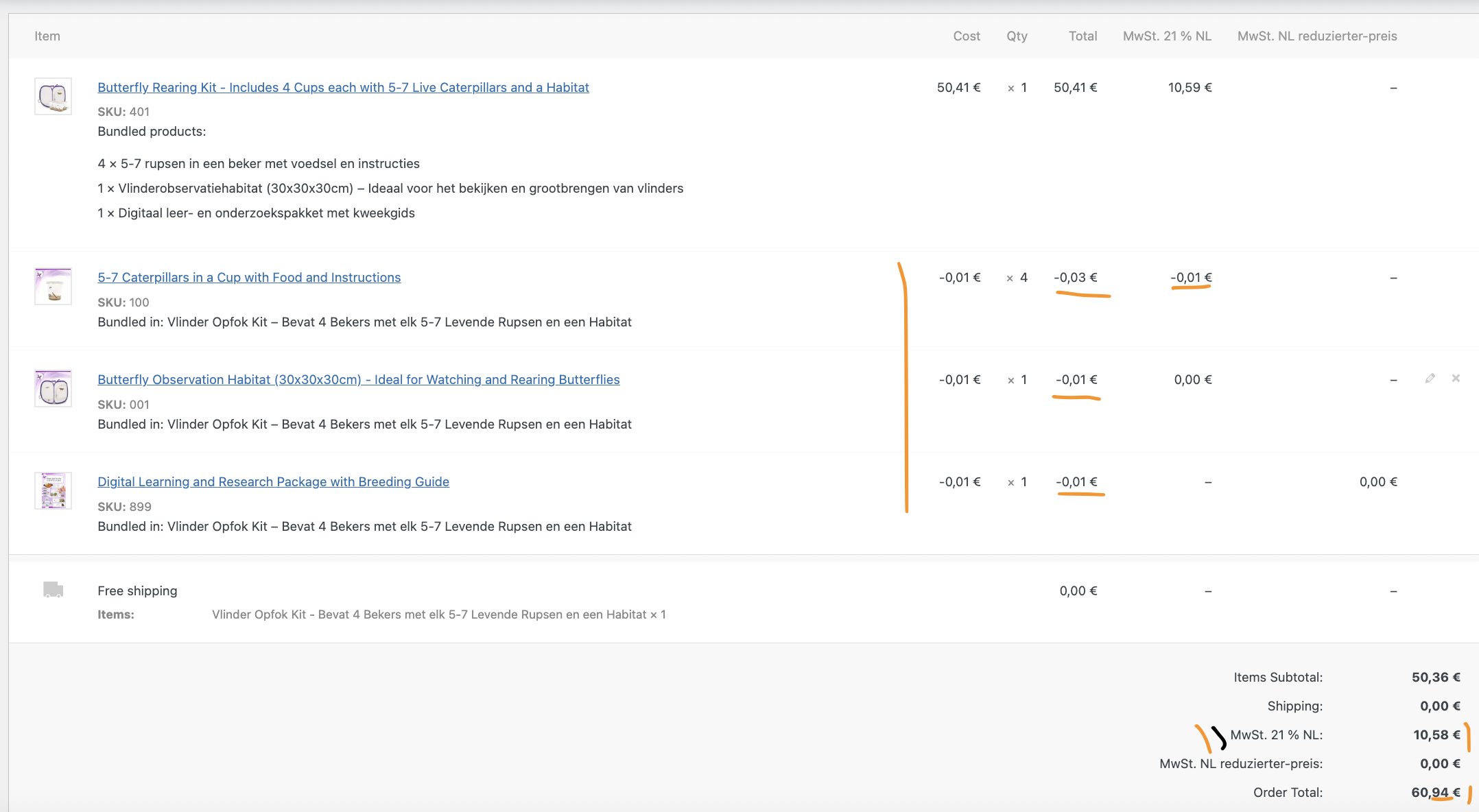

ich habe nun die erste Bestellung erhalten, bei der der folgende Hook aktiv war:
return $price;
Ergebnis: Siehe Screenshot im Anhang.
Bei der Bestellung handelt es sich um folgendes Produkt:
versteckter Link
In Deutschland kostet es mit 19 % MwSt 60,00 €. Im Beispiel (s. Screenshot) aus den Niederlanden wären es mit 21 % MwSt 61,20 €.
Durch deinen Hook wird der Preis jedoch auf 61,00 € gerundet.
Zusätzlich werden 6 Cent auf die Bundle-Produkte berechnet (Details siehe Screenshot).
Vorher wurden die Bundle-Produkte, aus denen das Set besteht, mit 0,00 € angezeigt.
Ich vermute, dein Hook greift auf einen hinterlegten Preis zu, der normalerweise nicht mitberechnet wird.
Könntest du das bitte noch einmal prüfen und ggf. deinen Hook entsprechend anpassen?
Vielen Dank im Voraus für deine Mühe!
Viele Grüße und schöne Ostern
Patrick

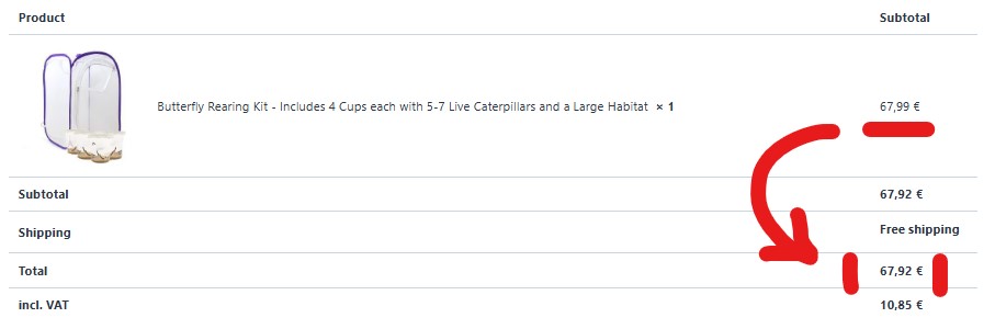

Das Problem mit den krummen Zahlen tritt jedoch weiterhin auf:
- Bei Einzelprodukten bereits auf der Produktseite.
- Zudem werden alle Produkte als „im Angebot“ angezeigt, obwohl der Preis nur um 0,01 € reduziert wurde.
Beispiel-Produkt:
versteckter Link
Ich vermute, dass dieses Verhalten auch auf die Bundle-Produkte übergeht, die aus dem genannten Einzelprodukt bestehen.
An der Kasse, wo die Preise – auch bei Bundle-Produkten – wieder krumm dargestellt werden. (S. Screenshot anbei)
Ich könnte mir vorstellen, dass der Rabatt von 0,01 € eventuell noch von Deinem früheren Hook stammt. Allerdings habe ich das Snippet bereits deaktiviert und gelöscht sowie den Cache geleert – eigentlich sollte dieser Hook also keinen Einfluss mehr haben.
Hast Du eventuell noch eine Idee, woran das liegen könnte?
Gibt es vielleicht noch weitere Caching-Plugins oder einen Server-Cache, den ich löschen müsste? Ich bin da leider etwas unerfahren und weiß nicht genau, wo ich nachsehen soll.
Über Deine Unterstützung würde ich mich sehr freuen!
Liebe Grüße
Patrick

April 28, 2025 um 12:46 pm #16974873
patrickA-31
Hallo Andreas,
vielen Dank für Deine Anpassungen und Deine Nachricht.
Ich habe die Preisdarstellung in einem kurzen Testvideo (Zum Video: versteckter Link ) überprüft. Dabei ist mir Folgendes aufgefallen:
Der Euro-Preis mit deutscher Mehrwertsteuer (19 %) wird nun korrekt gerundet angezeigt.
Allerdings wird bei anderen Versandländern wie z. B. Österreich der finale Preis nicht gerundet, sodass der Kunde dort weiterhin einen krummen Betrag bezahlen muss.
Auch bei anderen Währungen und Ländern funktioniert die Rundungsfunktion nicht korrekt.
In der Customer History wird die ausländische Währung nicht korrekt umgerechnet, sondern 1:1 mit CHF gleichgesetzt, was natürlich nicht stimmen kann.
Außerdem ist mir aufgefallen, dass ich bei neuen Bestellungen kein Produkt hinzufügen und dessen Preis auf null setzen kann.
Ich habe die Vermutung, dass dies im Zusammenhang mit dem von Dir erwähnten Hook steht. Da Du aber geschrieben hast, dass Du diesen entfernt hast, kann ich mir momentan nicht erklären, weshalb das Problem weiterhin besteht.
Bitte gib mir Bescheid, wie wir hier am besten weiter vorgehen sollen.
Viele Grüße
Patrick
