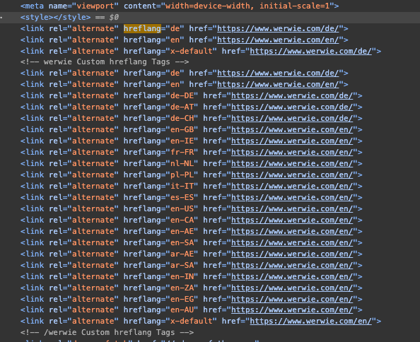

Ich habe mit einem Script eigene hreflang Einträge geschrieben. Ich möchte die Einträge von WPML abschalten.
Die Symptome:
Leider bleiben die Einträge von WPML stehen.
Fragen:
Wie kann ich die hreflang Einträge von WPML abschalten?

Um WPML's hreflang komplett zu unterdrücken, könntest du folgendes anwenden:
add_filter( 'wpml_hreflangs_html', '__return_empty_string' );
Ich kann dazu allerdings nicht garantieren, ob dies zu anderen, unerwarteten Problemen führen könnte.
Es wäre eventuell besser folgende Hook anzuwenden. Du kannst so WPML's hreflang-Einträge überschreiben:
https://wpml.org/wpml-hook/wpml_alternate_hreflang/

Über die wp-config.php habe ich die Tags in den Sitemaps ausgeschaltet.
Und über die SEO-Einstellungen in Settings habe ich die hreflang tags ausgeschaltet.
