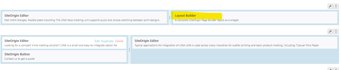

Ich habe kürzlich meine Website von Polylang zu WPML migriert. Die alten Seiteninhalte wurden korrekt übernommen. Ich nutze den SiteOrigin PageBuilder und habe eine neue Seite erstellt, die ich mit dem ATE nach Deutsch übersetzt habe. Link zur Seite: versteckter Link

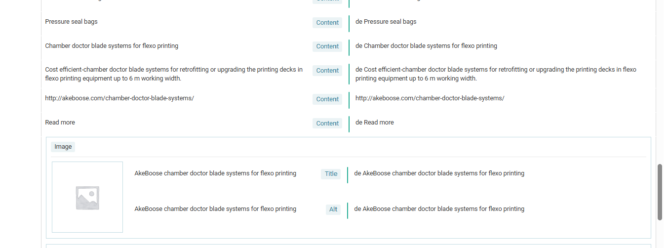

Inhaltselemente, die mit dem Site Origin Widget 'Layout Builder' erstellt wurden, werden vom Translation Editor teilweise nicht erkannt und sind somit nicht übersetzbar. Im Frontend werden die übersetzten Texte teilweise an der falschen Stelle und/oder doppelt angezeigt.
Können Sie einen Custom Code bereitstellen, der das Auslesen dieser Elemente ermöglicht und die Inhalte somit im ATE übersetzbar macht?

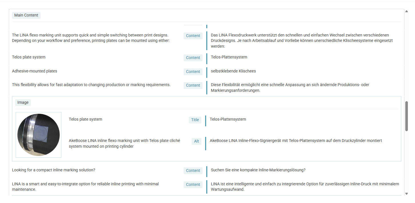

Könnten Sie diese Seite bitte im WPML Translation Editor (versteckter Link) öffnen und die übersetzte Version prüfen? Geben Sie mir bitte Bescheid, ob im Vergleich zur Originalseite auf Ihrer Website etwas fehlt.
Falls die Seite bei mir korrekt angezeigt wird, aber bei Ihnen etwas fehlt, senden Sie mir bitte einen Screenshot von mindestens einem der betroffenen Abschnitte.

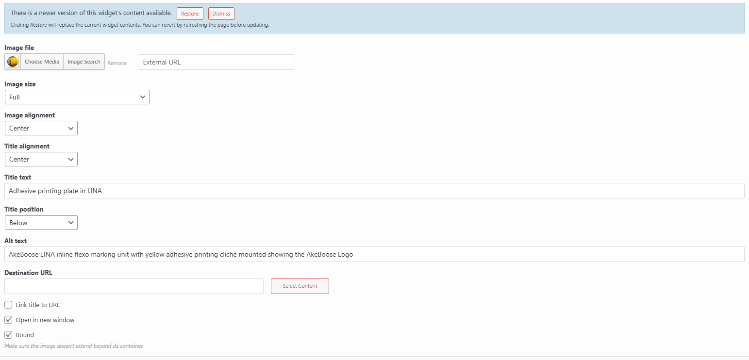

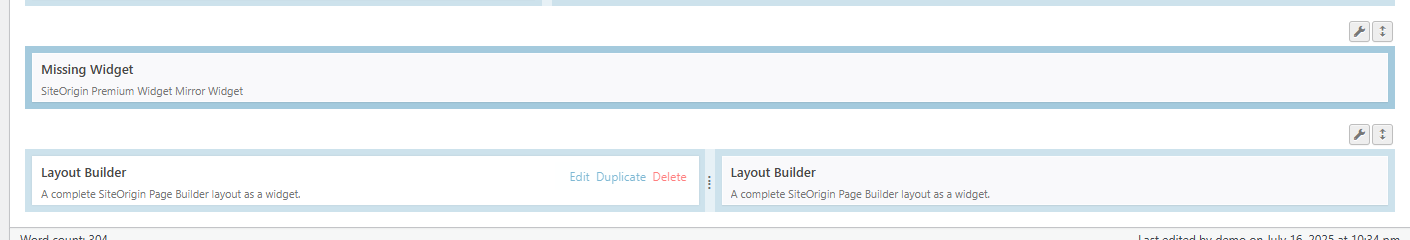

We’ve completed our checks in the sandbox environment, and it looks like the issue may be due to a corrupted import. Here’s what we observed:
1. One widget was missing after the import (see attached screenshot).
2. We tested whether it was a structural issue by moving the affected Layout Builder to a different position. This did not resolve the issue.

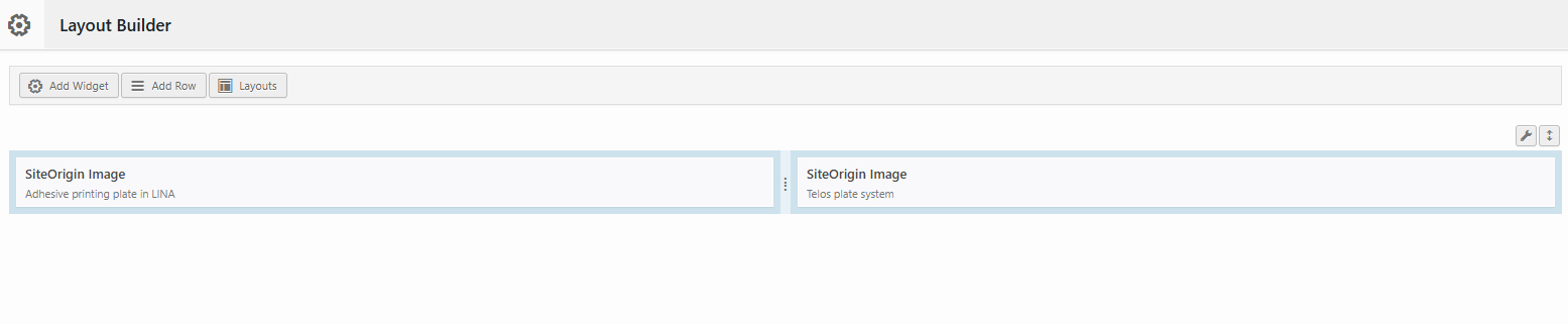

3. We then recreated the same Layout Builder (in the original location), added the same widget, and copy/pasted the exact same text. This time, the translation displayed correctly.
Based on this, could you please try re-creating the affected Layout Builder directly in your live environment (the source of the original export)? This may resolve the issue in the same way it did for us.
