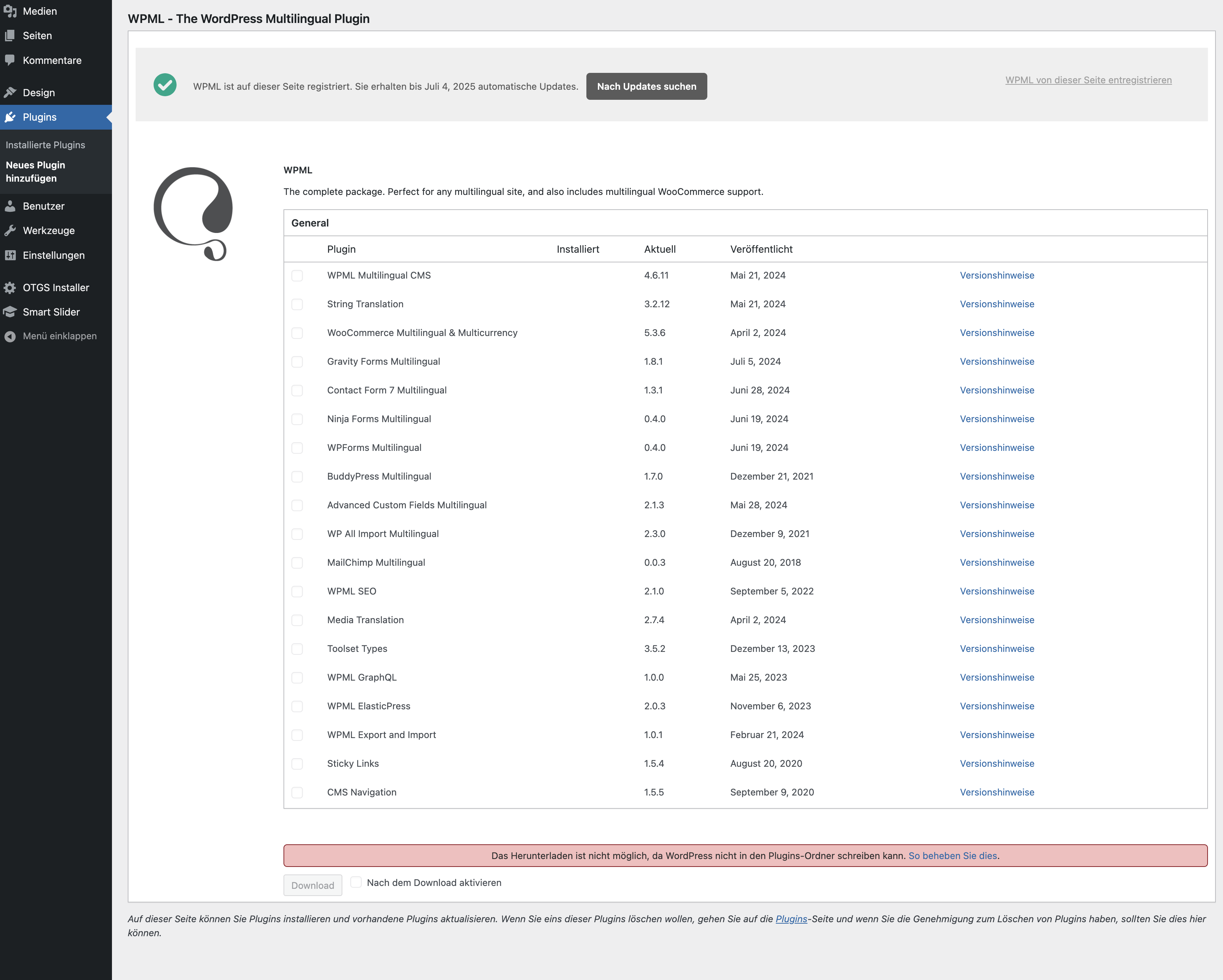

Ich versuche, WPML zu installieren, aber ich bekomme beim OTGS Installer einen Fehler. Manuell per FTP installieren geht auch nicht, weil ich die Dateien gar nicht erst downloaden kann. Ich habe bereits dem PlugIns-Ordner eine Dateiberechtigung von 777 gegeben.
<b>Die Symptome: </b>
Das Herunterladen ist nicht möglich, da WordPress nicht in den Plugins-Ordner schreiben kann.
<b>Fragen: </b>
Welche Ordner und welche Dateien brauchen welche Dateiberechtigungen?
(Update: Ich habe inzwischen die Installation hinbekommen indem ich die benötigten Dateien im ZIP Format selbst installiert habe. Für andere User: herunterladen konnte ich sie wenn man oben im Account unter Downloads auf "Laden Sie WPML manuell herunter" klickt. Im WordPress Backend muss ich mich mit meinen FTP Zugangsdaten einloggen um PlugIns installieren zu können. Als Feedback für WPML: Wenn man auf Hilfe klickt und statt zu einer WPML Hilfe Seite zu WordPress Hilfe umgeleitet wird und allgemeine Infos bekommt ist das doof!)

Hallo,
WPML benötigt die normalen WP Berechtigungen, wie unter https://developer.wordpress.org/advanced-administration/server/file-permissions/. WordPress selbst empfiehlt 755.
Ich vermute eher, Sie haben eine Konstante in der wp-config.php aktiv, welche generell alle Schreibversuche aller Plugins blockiert. Finden Sie hierzu etwas in diesem File?
Sie können die Files unter https://wpml.org/de/account/downloads/ bei "Laden Sie WPML manuell herunter" herunterladen. Es sind dort die einzelnen Files verfügbar, nicht nur der Installer. Damit sollte es klappen.

Ich werde das mit der wp-config.php Datei und den Dateiberechtigungen überprüfen, ich bin froh, dass es inzw. funktioniert.
Vielen Dank!
