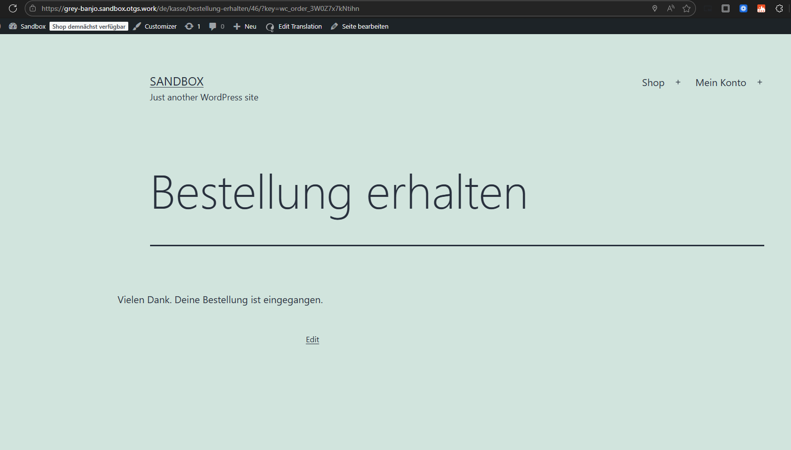

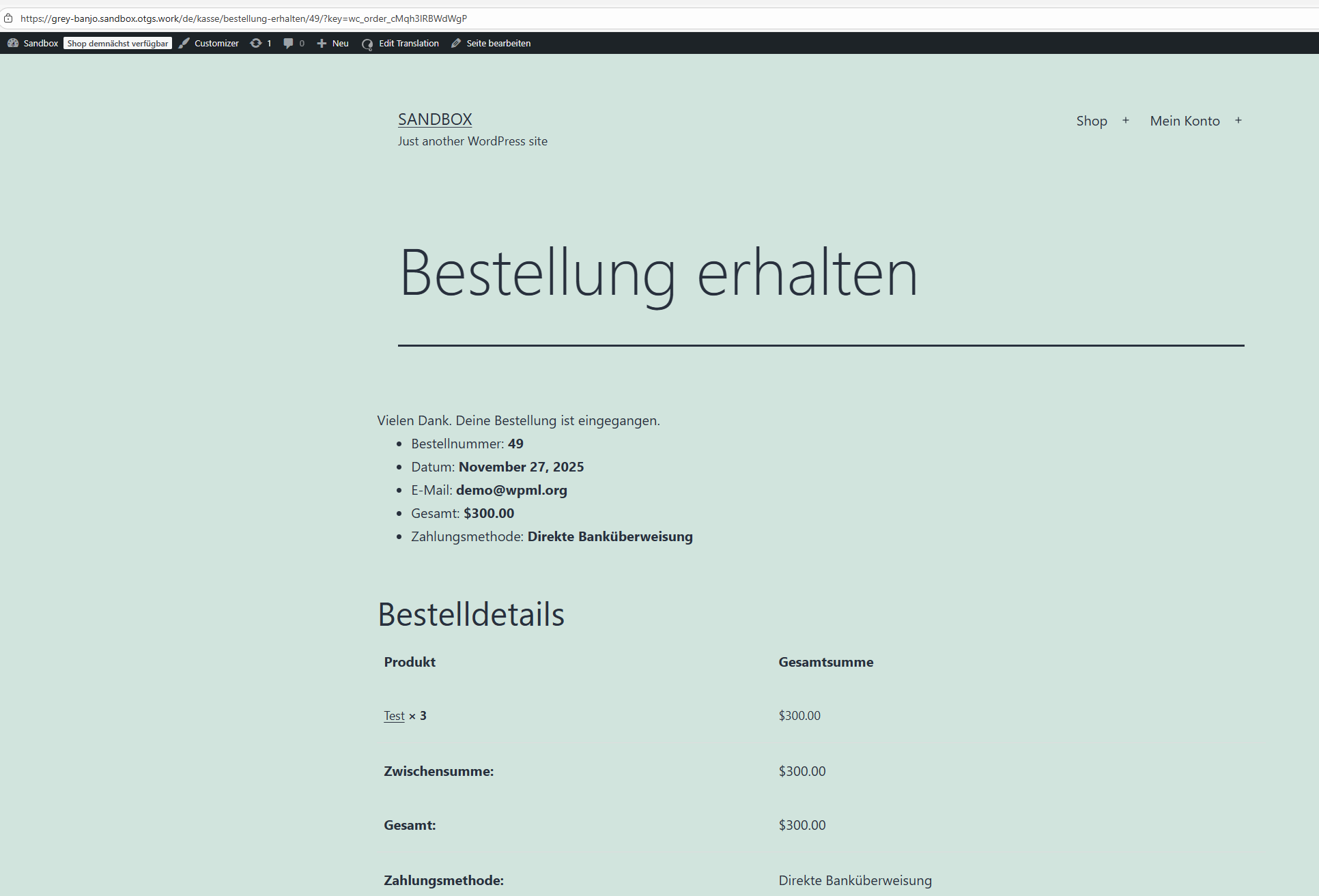

November 27, 2025 um 4:24 p.m. #17615924
Tut mir leid, hier die Screenshots.
Bitte bestätige, ob dies das unerwartete Problem ist, und ich werde es sofort intern eskalieren.
Standardsprache ist hier Englisch. Auf der deutschen Übersetzungsbestätigung fehlen die Bestellungsdetails.

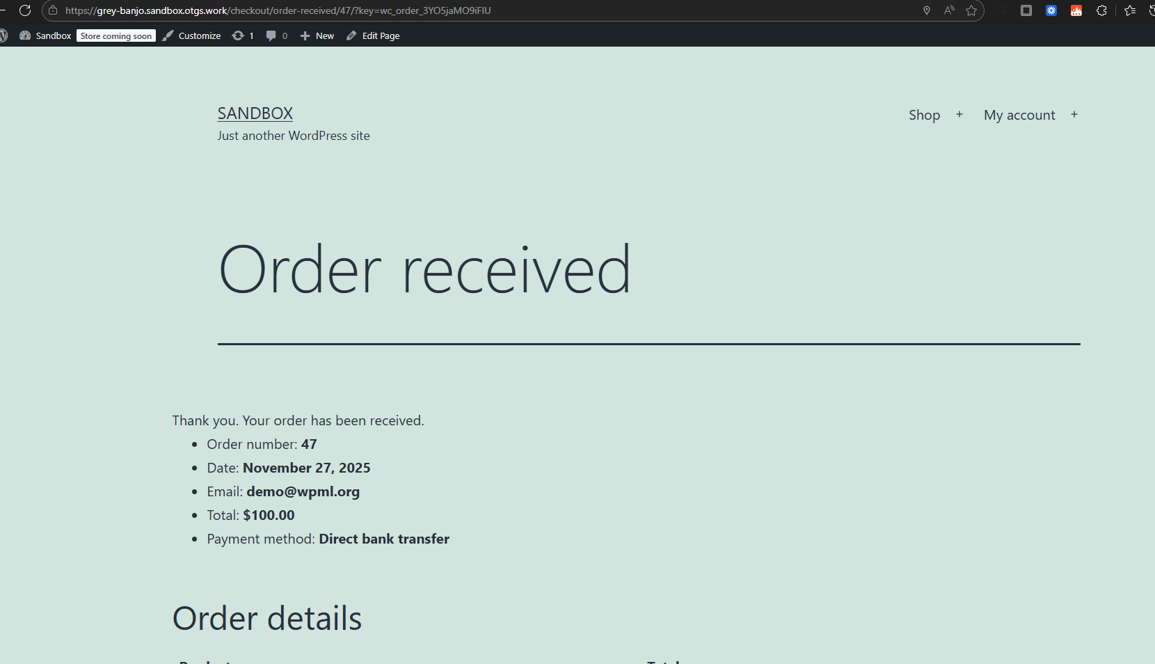

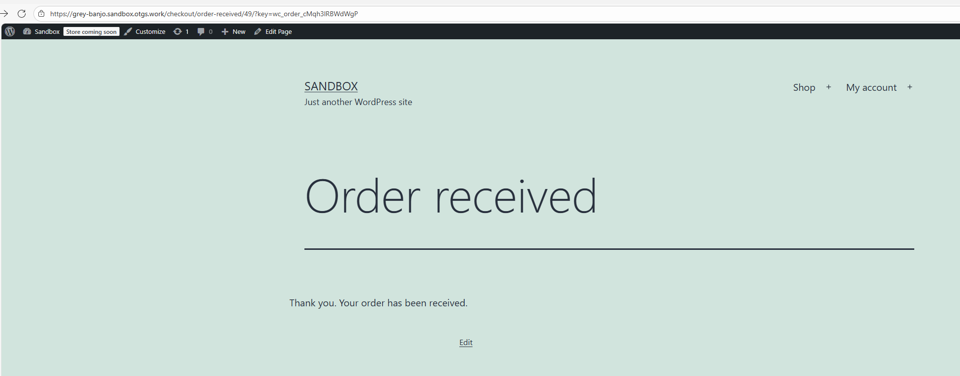

November 27, 2025 um 10:08 p.m. #17616885
martinH-133
Ja, dann ist das Problem noch weiter verbreitet als gedacht..
Zum zeigen, dass es in beide Richtungen ein Thema ist hab ich den Endpoint mal auf Deutsch gesetzt und die Übersetzung in die andere Richtung durchgeführt.
Dann dreht sich das Problem genau um. Also es ist egal ob English die 1. oder die 2. Sprache ist in diesem Fall.
