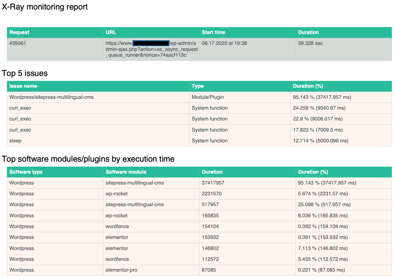

Seit ein paar Tagen ist das Backend der Seite extrem langsam und es kommt immer wieder zu Abbrüchen (503). Der Hoster Hostpress hat mir einige Daten aus X-Ray zur Verfügung gestellt. Darin die Ladezeiten von sitepress-multilingual-cms mit sehr hohen Werten. Link to a page where the issue can be seen: versteckter Link
Ich kann die entsprechenden PDFs zur Verfügung stellen.
Die Symptome:
Das Backend der Seite ist extrem langsam und es kommt zu Abbrüchen (503).
Fragen:
Warum ist das Backend der Seite extrem langsam?
Was verursacht die 503-Abbrüche?
Wie kann ich die Ladezeiten von sitepress-multilingual-cms verbessern?

Juni 19, 2025 um 5:02 pm #17151906
Richtig, das Gutenberg-Plugin ist überflüssig.
Soll bedeuten, die Probleme haben sich anscheinend gelöst, nachdem das Plugin "Admin and Site Enhancements (ASE)" deaktiviert wurde, kann das sein?
Aktuelle sieht die Ladezeit bei meinem Besuch gut aus. Die Einstellungen scheinen auch soweit alle in Ordnung zu sein.
Sollte weitere Hilfe notwendig sein, dann lass es mich bitte wissen.
Juni 20, 2025 um 6:08 am #17152760
frankW-16
Hallo.
ASE ist aktiv. Wir haben das Plugin Classic Editor aktiv, das hat aber nicht ausgereicht Aufrufe des Gutenberg an versch. Stellen zu verhindern.
Über ASE habe ich dann noch einmal alle Bereiche für Gutenberg "gesperrt".
Ja... im Moment läuft es ohne Schmerzen.
Danke Dir!!!
