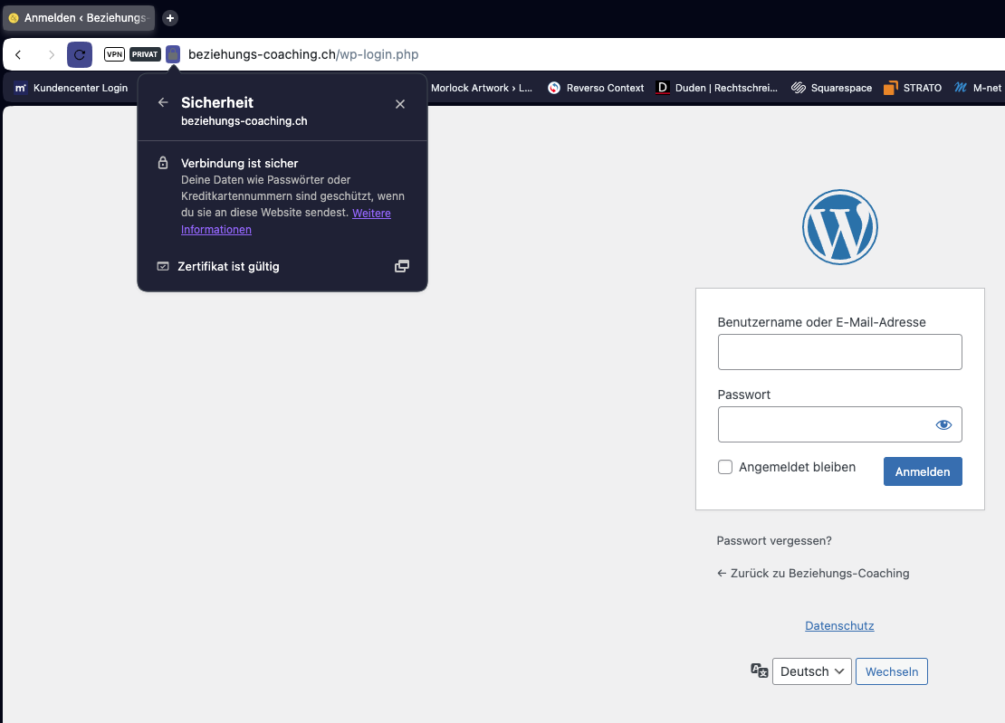

Claus Morlock
Der Login versteckter Link funktioniert ebenfalls ohne Probleme.

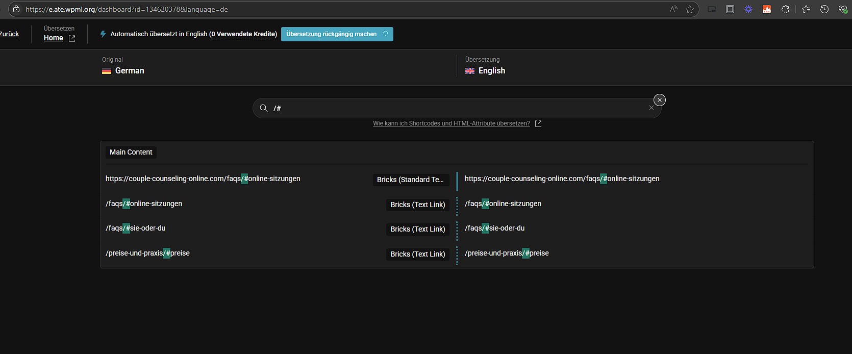

Ich sehe auf der Hompage, dass die Ankerlinks nicht übersetzt wurden. Da diese allerdings im WPML Übersetzungseditor erscheinen und bislang nicht übersetzt wurden, ist das Verhalten in diesem Fall zu erwarten.
Siehe Screenshot.
Beispiel:
/faqs/#sie-oder-du sollte zu /en/faqs/#you-or-you übersetzt werden.

Die automatische Übersetzung kann leider nicht wissen, dass zum Beispiel:
/faqs/#sie-oder-du
zu
übersetzt werden muss. Sie hat es anscheind zu /faqs/#you-or-you übersetzt.
Du könntest hier normalerweise einen absolute Links wie folgt anzwenden:
versteckter Link
Da hier aber ein Anker (#id) angewendet ist, kann WPML solche Links nicht automatisch anpassen.
Das ist dementsprechend ein benutzerdefinierter Links und dieser muss in WPML Übersetzungseditor entsprechend angepasst werden, also beim Übersetzen der Seite.
Siehe dazu meine Screenshots im vorherigen Kommentar.

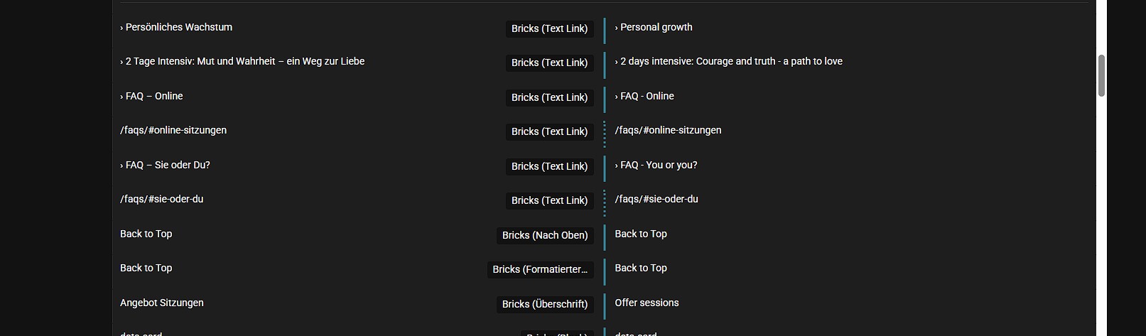

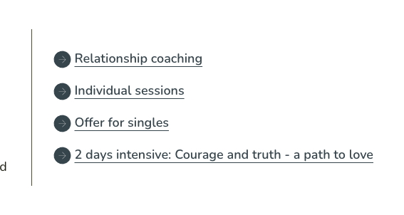

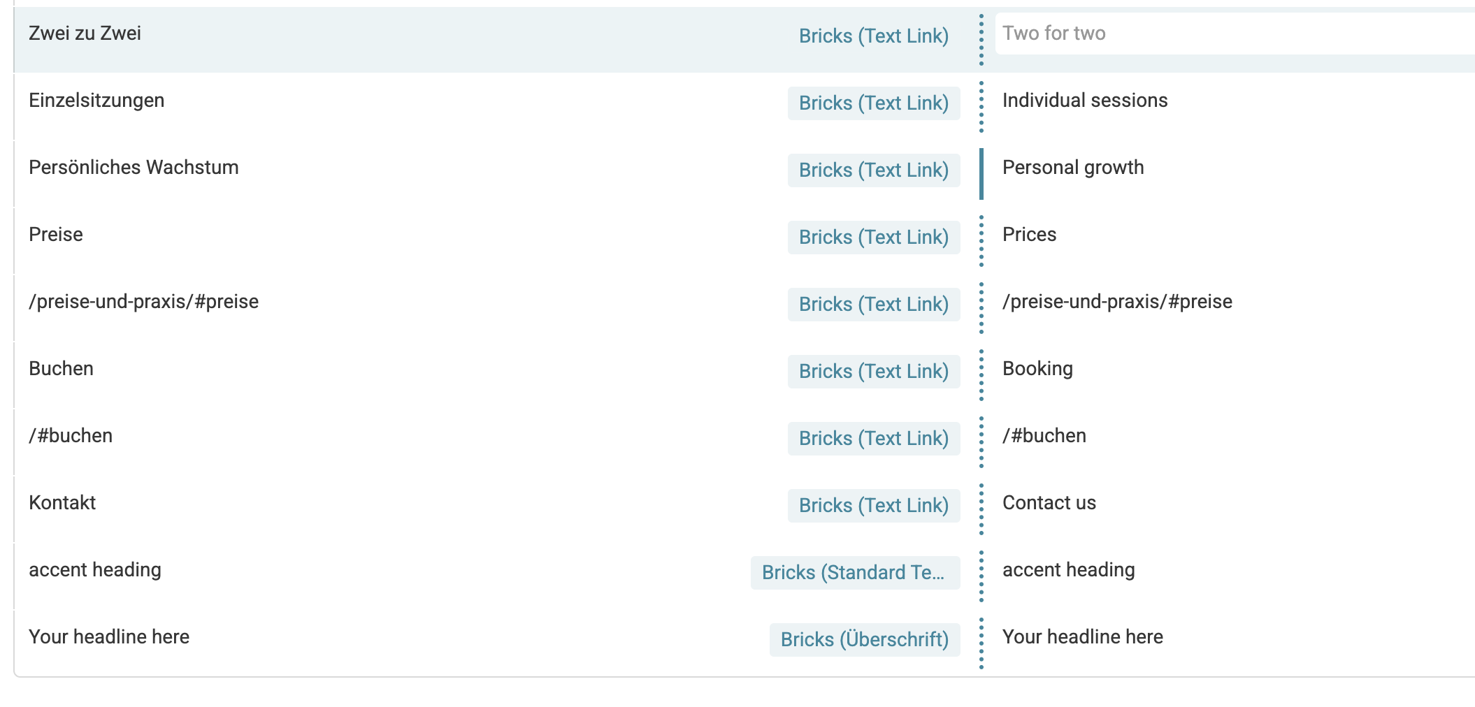

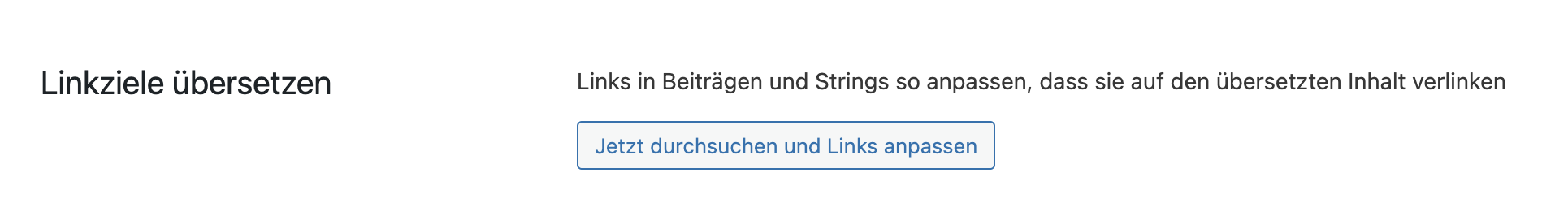

Danke für die Rückmeldung. Das bedeutet also, alle Ankerlinks müssen manuell übersetzt werden. Es gibt ja aber auch "normale" Textlinks, deren Linkziele nicht automatisch übersetzt wurden. Warum ist das so?
Diese Bricks-Textlinks werden im Übersetzungseditor nicht einmal als URLs angezeigt. Ich muss also in jede Seite reingehen, das Textlink-Element auswählen und den Link manuell anpassen. Hatte ich auf der Home schon gemacht. Das ist wirklich nicht praktikabel und kostet mich viel zu viel Zeit. Sollte dafür nicht der "Linkziele übersetzen" Button da sein? Da passiert auf Klick nämlich immer noch nichts.

April 1, 2025 um 4:54 p.m. #16884055
Ich könnte möglich sein, dass die Links deshalb im Übersetzungseditor erscheinen, weil keine kompletten URLs verwendet werden.
Wenn es allerdings um Links mit Ankern geht, dann kann WPML diese Links nicht automatische anpassen und möglicherweise behandelt es solche Links dann wie externe Links und bildet diese deshalb im Überseztungseditor ab.
Die "Linkziele" werde im Grunde nur für die Links angepasst, die nicht im WPML Übersetzungseditor erscheinen.
April 4, 2025 um 12:34 p.m. #16897444
Claus Morlock
Hi Andreas.

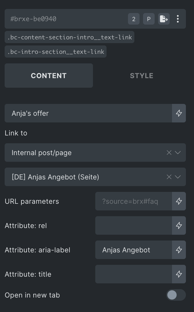

Ich bin jetzt irgendwie kein bisschen schlauer als vorher.
Die fraglichen Links sind in Bricks als Interner Beitrag/Seite (Keine Custom URLs) ausgewählt, die automatische Zuordnung zu den englischen Seiten funktioniert aber nicht. Im Moment müsste ich jeden Textlink aus wählen und manuell verbinden. Mühsam und bestimmt nicht die Art und Weise wie WPML eigentlich funktionieren sollte.
Was ist denn jetzt deine Empfehlung, wie soll ich vorgehen?
Bleibt mir nichts anderes übrig, als alles manuell zu verlinken?
Könnte ein Löschen und Neuinstallieren von WPML etwas bringen oder geht dabei die komplette Übersetzung verloren?
Irgendeine Idee?
Merci. Claus

Zu Deinem Beispiel aus dem letzten Kommentar in Bricks:
Die Links sind dynamisch gesetzt, was prinizpiell schon mal sehr gut ist. Auf diese Weise werden die Links nicht im WPML Übersetzungseditor angezeigt und WPML sollte eigentlich automatisch verlinken.
Anscheinend funktioniert das in diesem Fall nicht wie erwartet, was bedeutet, wir müssten diese Problem auf einer Test Site replizieren und es dann intern an das Compatilbity Team weiterleiten.
Könntest Du dazu die aktuelle Version des Bricks Themes bereitstellen? Die WPML Test Site stelle ich dann bereit.
