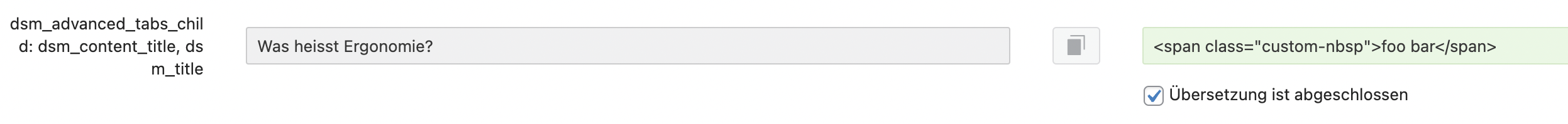

Ich möchte bei einigen Titeln im Französisch einen no-break space machen. Leider funktioniert das nicht. Siehe die 2 Bildschirmfotos. Wie kann ich das Problem lösen?

Sie können folgenden Workaround versuchen:
1) Fügen Sie eine zusätzliche "span" Klasse bei der gewünschten Position im Translation Editor ein:
<span class="custom-nbsp">foo bar</span>
2) Fügen Sie dieses CSS in Ihrem Child-Theme hinzu:

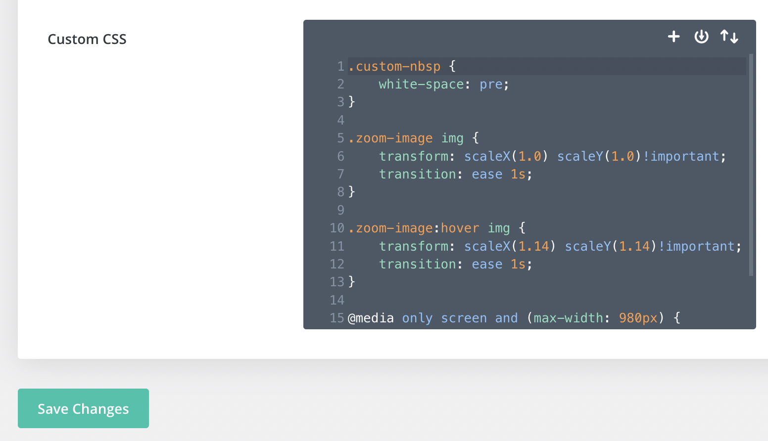

Wo genau muss ich das CSS im Child-Theme hinzufügen?
Im Divi hat es bei den Theme Options einen Bereich Custom CSS. Kommt der CSS-Code hier rein?
Sorry, bin kein Techniker. Möchte es aber selber lösen.

im CSS Bereich von Divi geht es ebenso. Da Sie jedoch bereits ein Child Theme verwenden, können Sie es auch zentral in der style.css Ihres Themes speichern.

Auf meiner Spielwiese habe ich einen Versuch gemacht. Das hat nicht geklappt. Was habe ich falsch gemacht?

ggf wird hier etwas von Divi limitiert. Der Code sollte nicht im Frontend sichtbar sein, zudem wird scheinbar das CSS gar nicht geladen.
