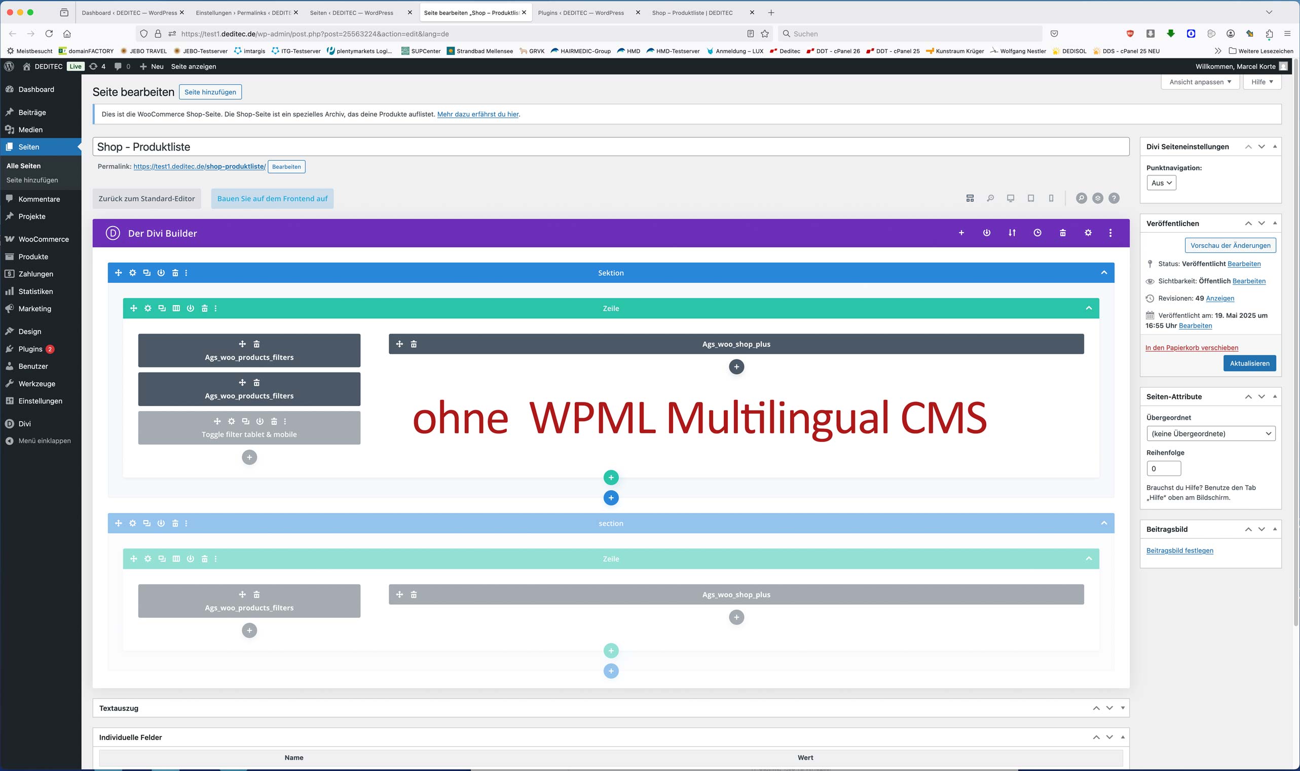

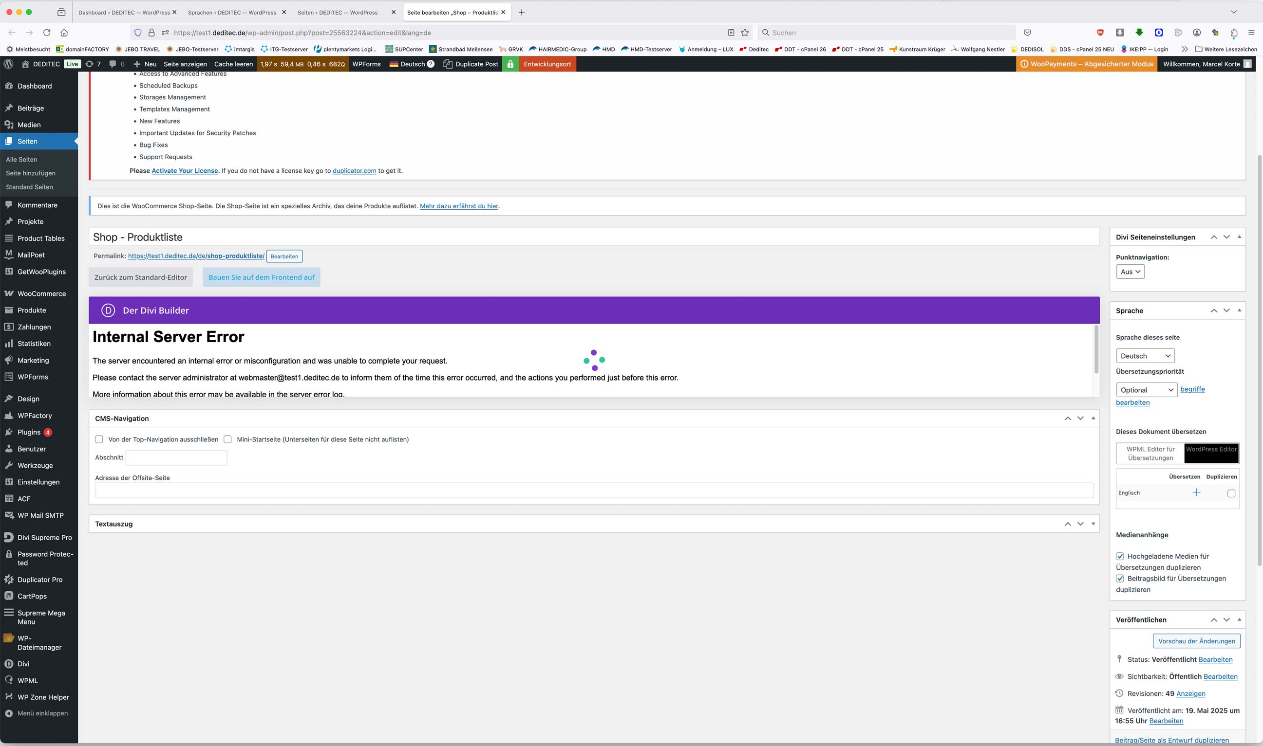

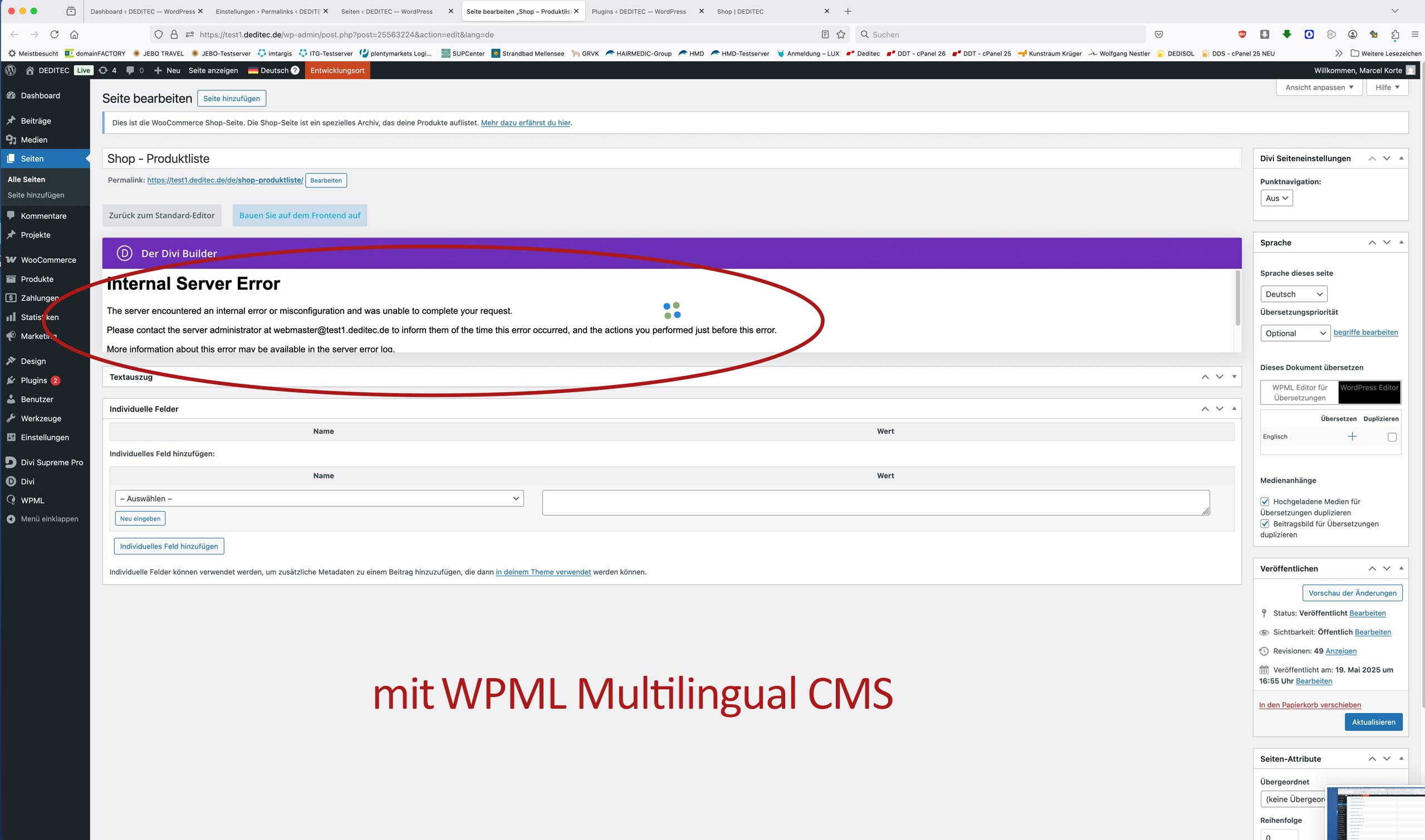

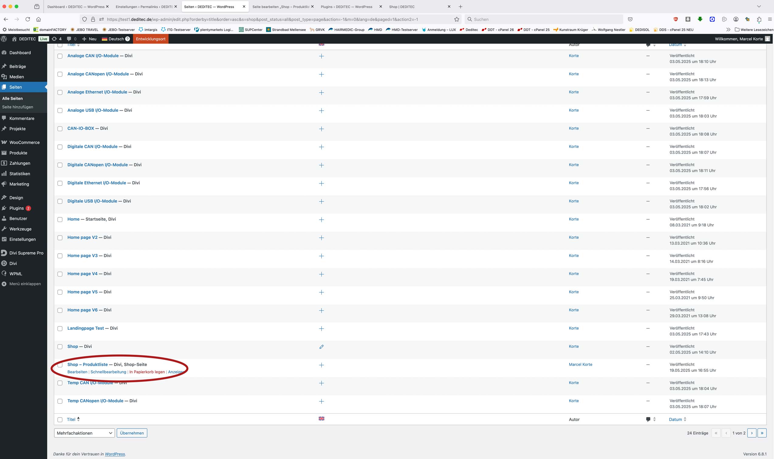

1. Testreihe: Dafür habe ich alle Plugins bis auf Woocommerce und WPML Multilingual CMS deaktiviert. Wenn Du nun auf den Menüpunkt Seiten gehst und die von Woocommerce belegte Shop-Seite öffnen möchtest (siehe Screenshot), erhältst Du direkt wieder den Fehler im Divi Backend (siehe Screenshot) sowie im Frontend. Wenn ich nun Divi Supreme Pro aktiviere passiert genau das selbe.
2. Testreihe: Genau wie die erste, nur habe ich dabei das WPML Multilingual CMS deaktiviere. Es tritt gar kein Fehler mehr auf und ich habe gar keine Problem mehr auf die Shop-Seite im Backend zu kommen (siehe Screenshot), egal ob mit oder ohne aktivem Divi Supreme Pro. Ich muss auch kein einziges Mal die Permalinks neu speichern.

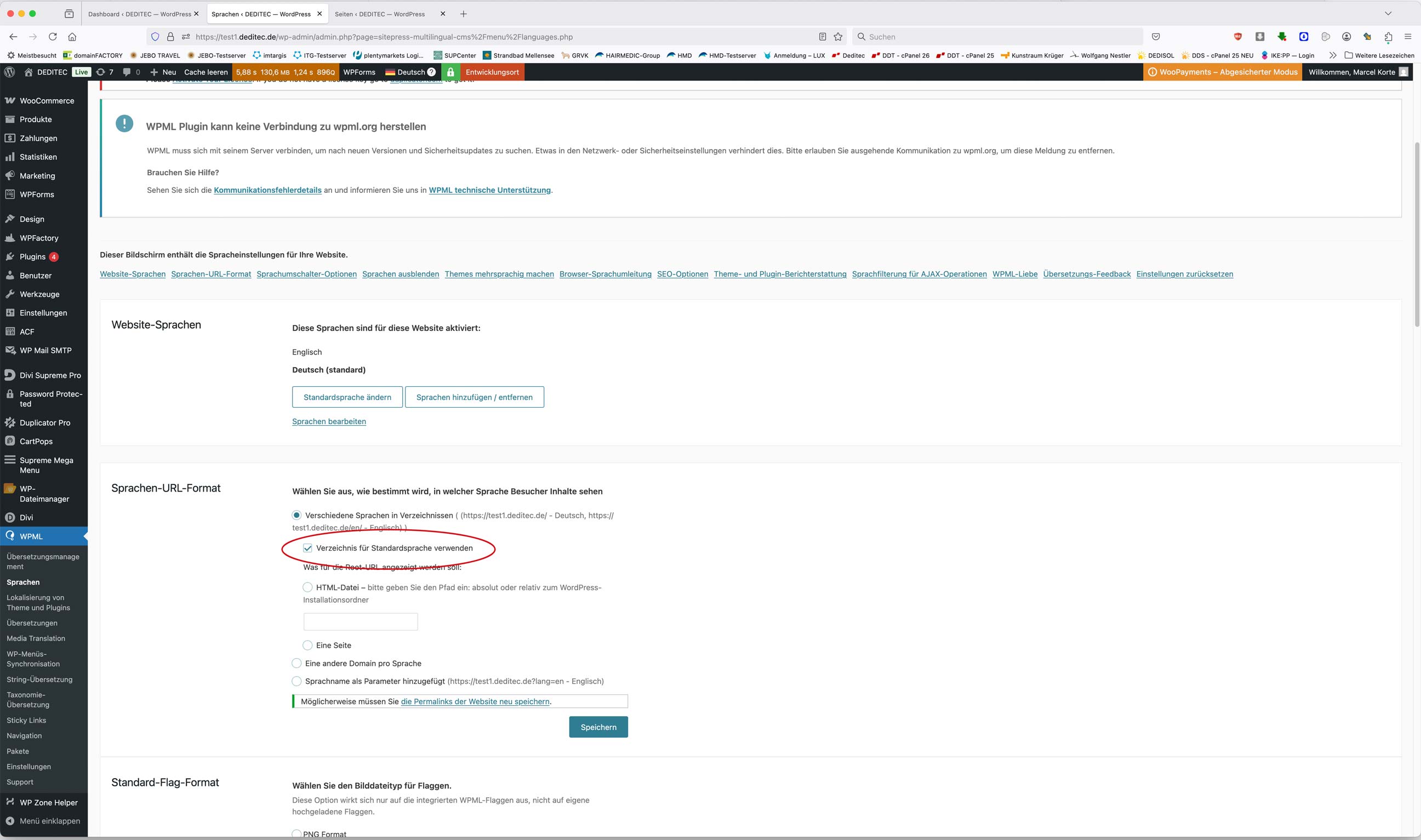

Das Problem verschwindet, wenn ich die Option "Verzeichnis für Standardsprache verwenden" deaktiviere.

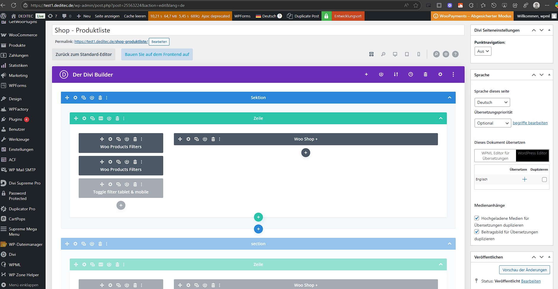

Das Problem tritt aktuell anscheinend nicht auf der Test Site auf. Siehe Screenshot im Anhang.

Der Fehler tritt direkt wieder auf, wenn man die Option "Verzeichnis für Standardsprache verwenden" aktiviert. Da ist es egal, ob das Plugin "Divi Shop Builder" installiert ist oder nicht. Ich habe Dir davon auch zwei Screenshots gemacht.
Da der aktuell Shop von meinem Kunden mit dem Verzeichnis für die Standardsprache arbeitet, möchte er natürlich das auch in seinem neuen Webshop. Wie können wir das nun lösen?
