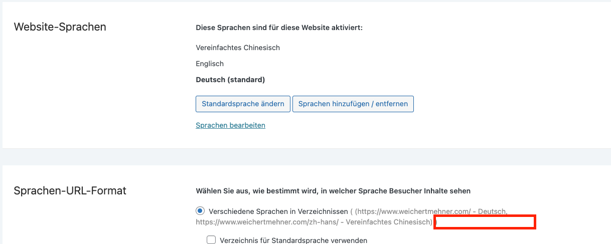

Ich habe die Site URL kürzlich von new.weichertmehner.com zu versteckter Link geändert. Nach interner Rücksprache wurde im Dialog die Option 'Yes / This is only a copy - original site is still running' ausgewählt. Der Fehler tritt aktuell nur in der englischen Sprache auf. In Chinesisch wird alles richtig übersetzt. Auffällig ist auch, dass unter den Sprachpfaden /en/ nicht auftaucht (siehe Screenshot anbei)

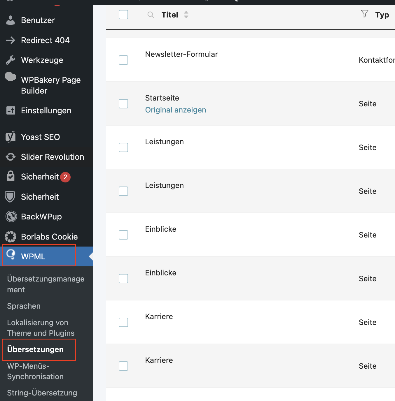

Februar 14, 2025 um 12:10 pm #16706183
opusmarketing
Hallo Andreas,
genau, richtig. Die Website ist registriert und ich kann den Editor auch verwenden.
Danke auch für die Info, dass man die Links manuell anpassen muss. Ich müsste in diesem Fall im Footer also die Übersetzungen aktualisieren.
Leider habe ich die Übersetzung für den Footer bereits als abgeschlossen markiert.
Jetzt kann ich nicht mehr darauf zugreifen. Kann man das rückgängig machen?
Ich finde "Widget" quasi nicht mehr unter "WPML --> Übersetzungen" in der Liste. Hier stehen nur die Übersetzungen zur Überprüfung, aber nicht mehr die abgeschlossenen.
Vielen Dank.
Viele Grüße
Harry
