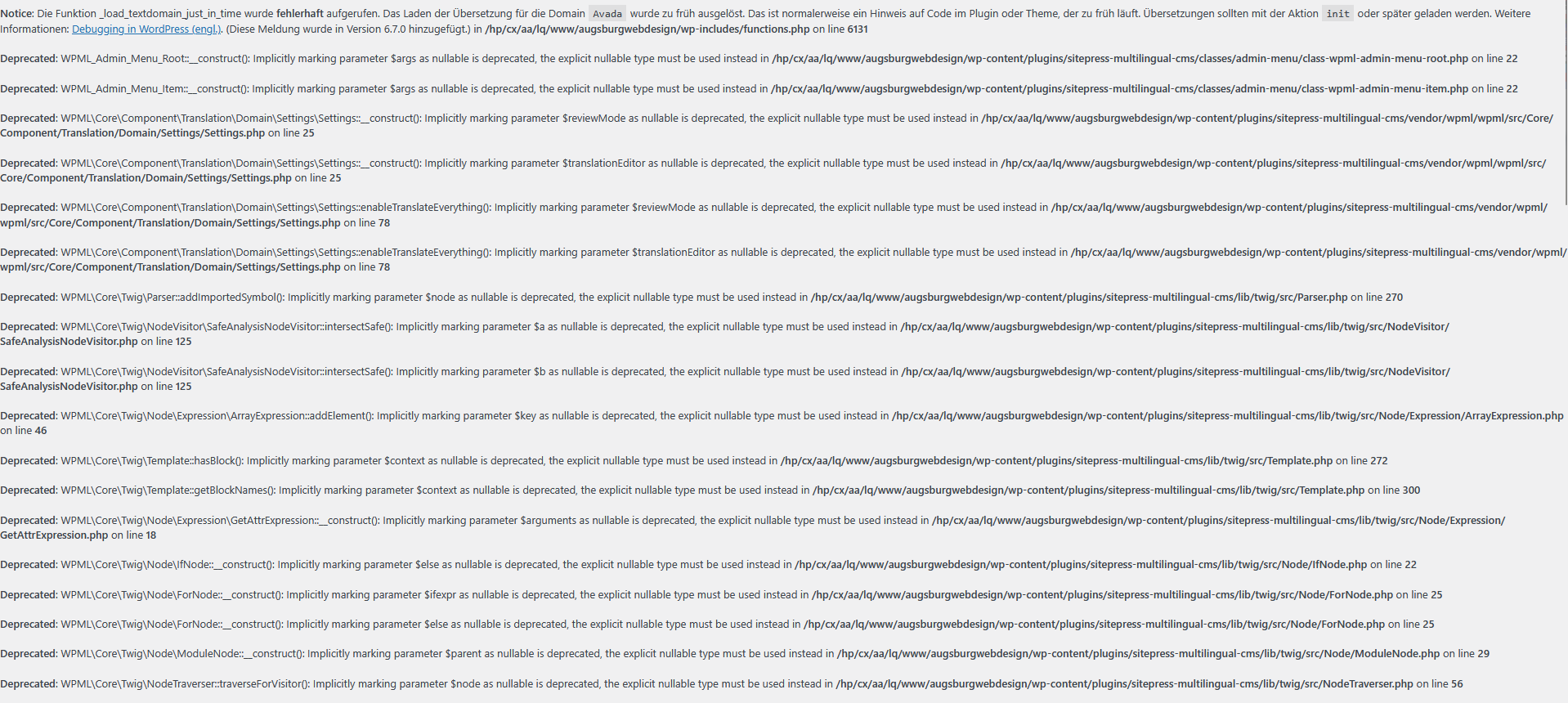

Hallo, ich habe ein Problem mit der Webseite.
# Habe festgestellt Pagespeed analysiert nicht. versteckter Link
# Problem nur bei debugging "true" - siehe Anlage
Können Sie helfen oder sollte ich das einfach ignorieren?
Gruß
Rainer

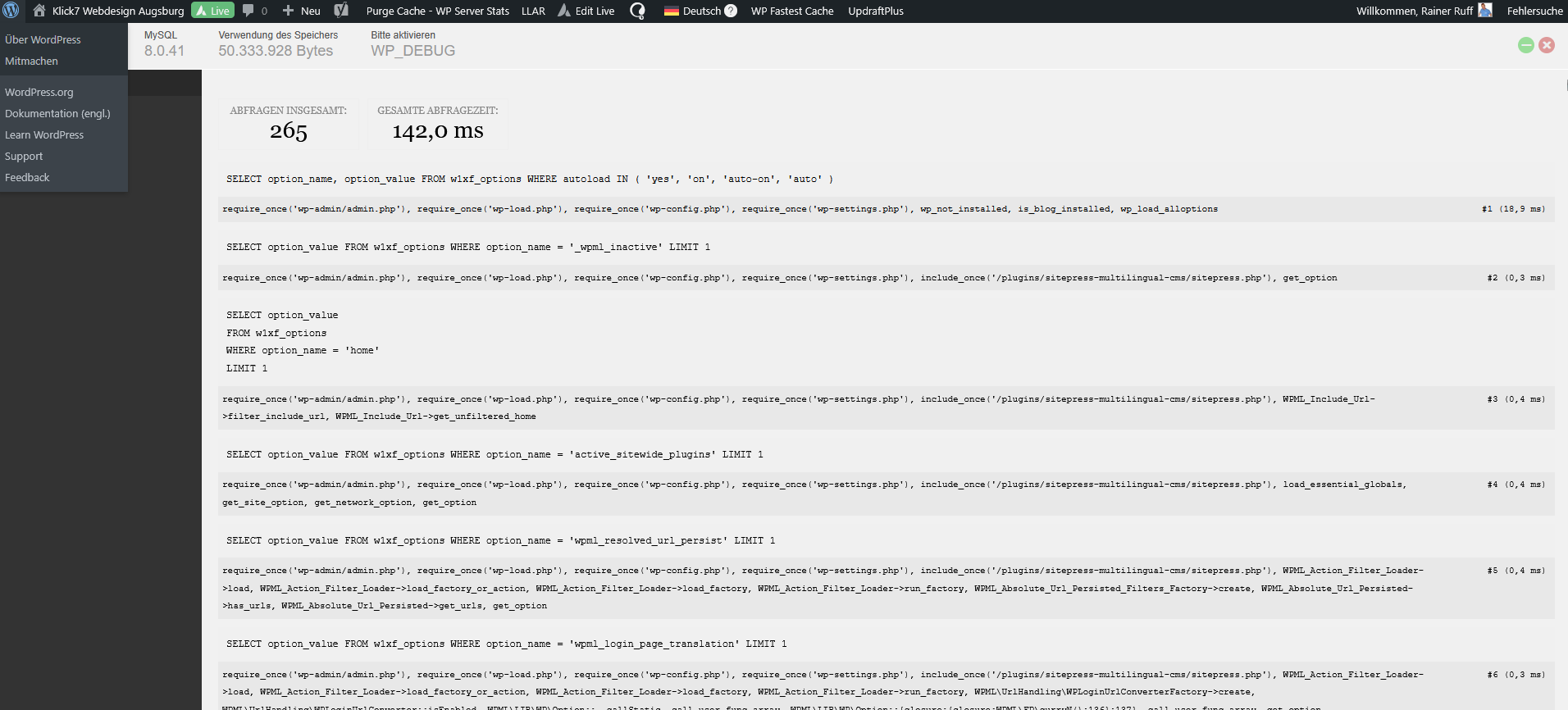

Benötige noch Hilfe, Problem noch nicht gelöst!
Habe die Einstellung für das Öffnen der Fehlersuche gefunden, ober in der WordPress Admin Bar gefunden - ganz rechts im Eck. Sorry.

Hallo,
Laut dem Fehler fehlt ein Datenbankeintrag zu den WordPress-Einstellungen der Homepage.
Gehe bitte auf Einstellungen > Lesen und speichere die Einstellungen der Homepage erneut ab.
Sollte sich das Problem damit nicht lösen, kann ich gerne anbieten, mir das einmal genauer anzusehen.

Hallo,
Die Benachrichtigungen auf deiner Website beziehen sich darauf, dass eine bestimmte Funktion in WPML in einer zukünftigen Version von WPML (hier PHP 8.5) nicht mehr wie erwartet funktionieren wird und angepasst werden muss.
Soll bedeuten, aktuell führt diese Meldung zu keinem Problem auf der Website, es sei denn, es wird auf PHP 8.5 aktualisiert.
Ich werde mir das im Laufe des Tages auf deiner Website anschauen und dann versuchen diese Benachrichtigungen auf einer Test-Site zu replizieren und dies dann intern eskalieren.
Diese Benachrichtigungen können demnach aktuell ignoriert werden. Stelle WP_DEBUG bitte in der wp-config.php auf "false" damit sie nicht auf der Website angezeigt werden.
define('WP_DEBUG', false);
