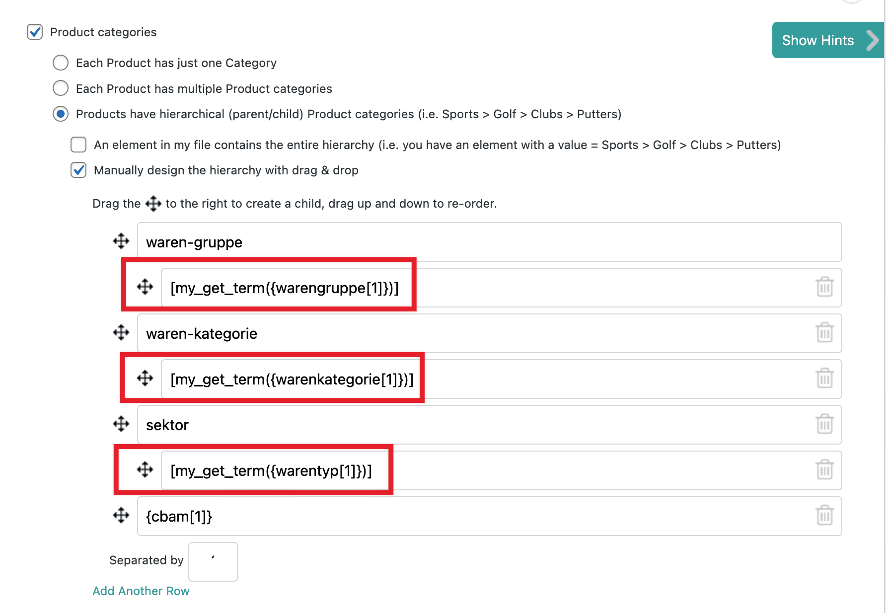

Hallo, tatsächlich habe ich mit dem WP All Import Support klären können, woran es liegt. Mit dem folgenden PHP-Code:
function my_get_term( $term_name ) {
$term = get_term_by( 'name', $term_name, 'product_cat' );
if ( empty( $term ) ) {
return $term_name;
} else {
return $term->slug;
und der entsprechenden Hinterlegung der Kategorien im Import per WP All Import läuft der Import ohne Probleme. Auch die Produkte weden alle ihren entsprechenden ihren Kategorien korrekt zugeordnet. Ich ging davon aus, dass es an WPML liegen könnte, weil WP All Import nach einem ursprünglich erfolgreichen Beispiel-Import in einer Sandbox an WPML verwiesen hat.
