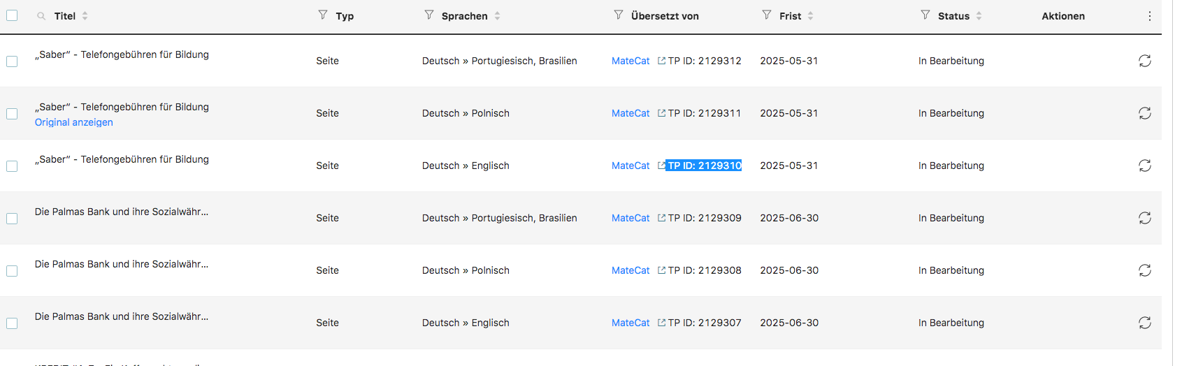

I'm working with the Matecat integration of WPML. Until recently, everything went well. But since last Friday, I'm not able to send translation jobs from WPML to Matecat anymore. From WPML side, everything looks fine. In the translation manager, the jobs appear as sent, but they didn't appear in the Matecat dashboard. I've contacted Matecat support already, but haven't got any answer yet. On my side, nothing changed concerning scenario and configuration. The following jobs are concerned: TP ID: 2129312, TP ID: 2129311, TP ID: 2129310, TP ID: 2129309, TP ID: 2129308, TP ID: 2129307.
Die Symptome:
Translation jobs are not appearing in the Matecat dashboard despite being marked as sent in WPML. Unable to cancel or resend jobs from WPML. Got stuck in a limbo without access to me.

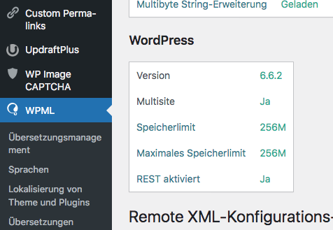

Könntest Du bitte die WordPress-Speichergrenze (WP Memory Limit) auf mindestens 256 MB erhöhen? Für WPML ist mindestens 128M erforderlich.
Deine aktuellen Werte sind:
PHP MemoryLimit 384M
WP Memory Limit 64M
Du musst Dich dazu mit dem Server Deiner Website verbinden und die Datei wp-config.php in einem Text-Editor öffnen. Die Datei befindet sich im Stammverzeichnis von WordPress.
Füge diesen Code der Datei wp-config.php hinzu, um den Arbeitsspeicher von WordPress zu erhöhen:
define ('WP_MEMORY_LIMIT', '256M');
Fügen dies kurz vor diesem Kommentar ein:
// That's all, stop editing! Happy blogging.
Die aktuellen Werte lassen sich unter WPML > Support > WordPress einsehen.
Diese Einstellungen können direkt von Ihrem Hosting-Provider eingeschränkt werden. Daher empfehle ich, sich mit ihnen in Verbindung zu setzen und dort darum zu bitten, diese direkt zu ändern, sollten die Änderunge nicht direkt übernommen werden.
Versuche nach Anpassen des Limit bitte die Jobs erneut vom Dienst abzurufen. Sollte sich das Problem auf diese Weise nicht lösen lassen, gib mir bitte Bescheid.

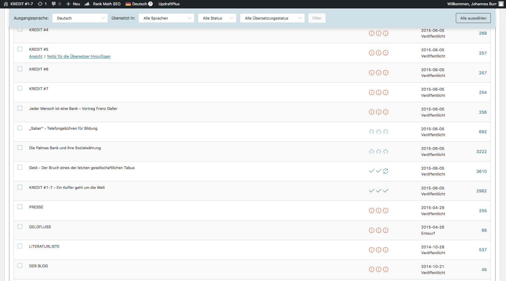

Den WordPress Cache habe ich bereits gestern, noch während ich diese Support Anfrage hier abgesetzt habe, auf 128 MB angehoben. Siehe den ersten Screenshot. Das hat aber nichts gebracht.

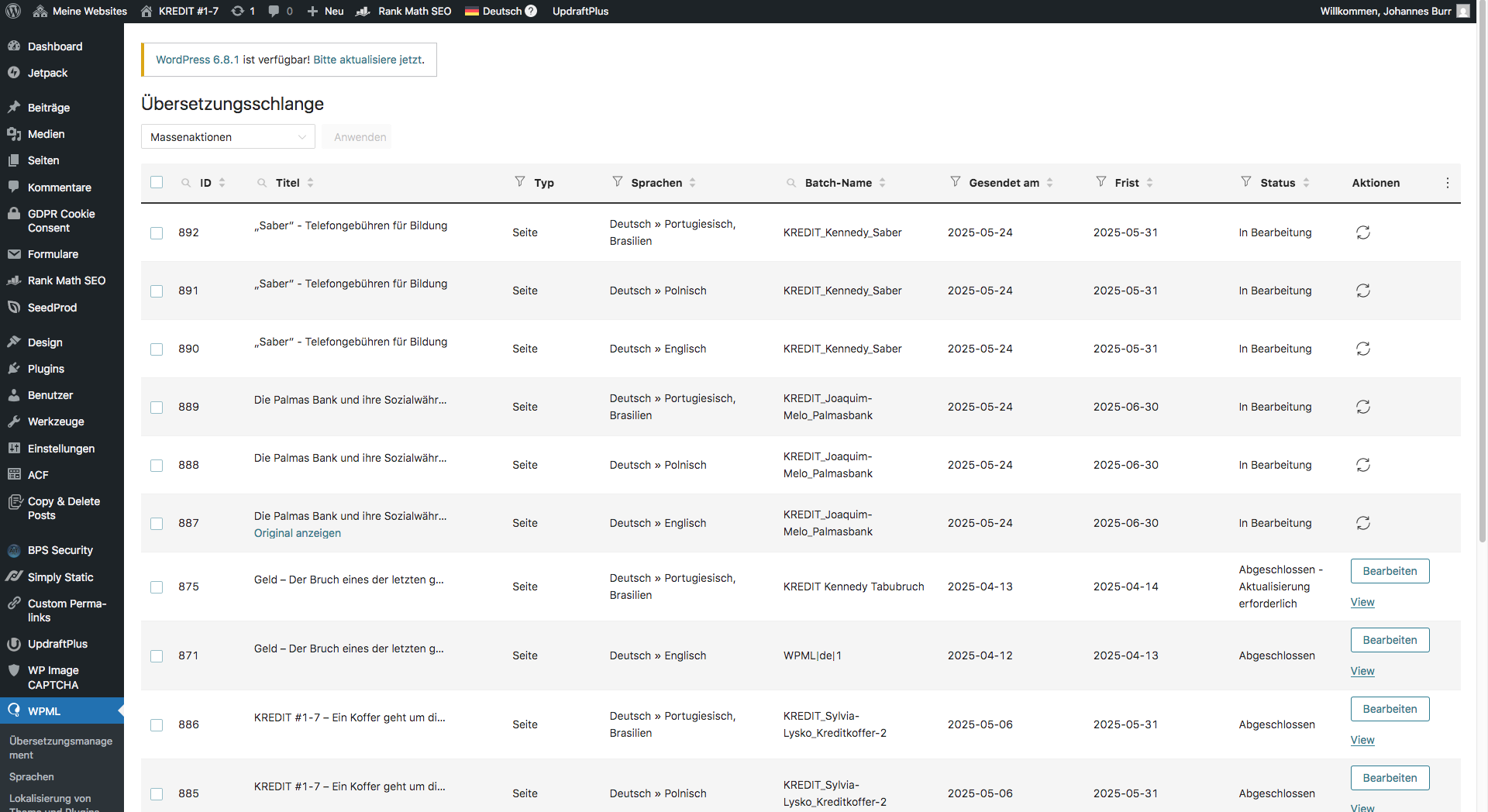

Heute, beim Chatten mit dem Matecat Support, ist mir etwas anderes aufgefallen. In der WPML Übersetzungsschlange, tauchen diese Jobs nicht auf. Siehe den zweiten Screenshot.
Ich füge auch noch die Screenshots des Übersetzungsmanager hinzu, damit du sehen kannst, wie das bei mir aussieht.

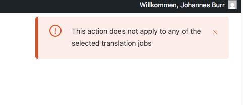

Woran könnte das Problem also liegen? Kann es sein, dass die jobs in Wirklichkeit gar nicht von WPML abgesendet wurden? Warum ist es nicht möglich, sie innerhalb von WPML abzubrechen und erneut zu senden?
Wenn ich das versuche, kriege ich folgende Fehlermeldung:
"This action does not apply tho any of the selected translation jobs" (siehe letzter Screenshot).

Ich habe das Speicherlimit noch auf 256M angehoben. Aber das hat auch nichts geändert. Außerdem habe ich die Filtereinstellung der Anzeige in der WPML Übersetzungswarteschlange angepasst. Jetzt erscheinen tatsächlich alle jobs, auch diese, die bei Matecat nicht angekommen sind (siehe die Screenshots)

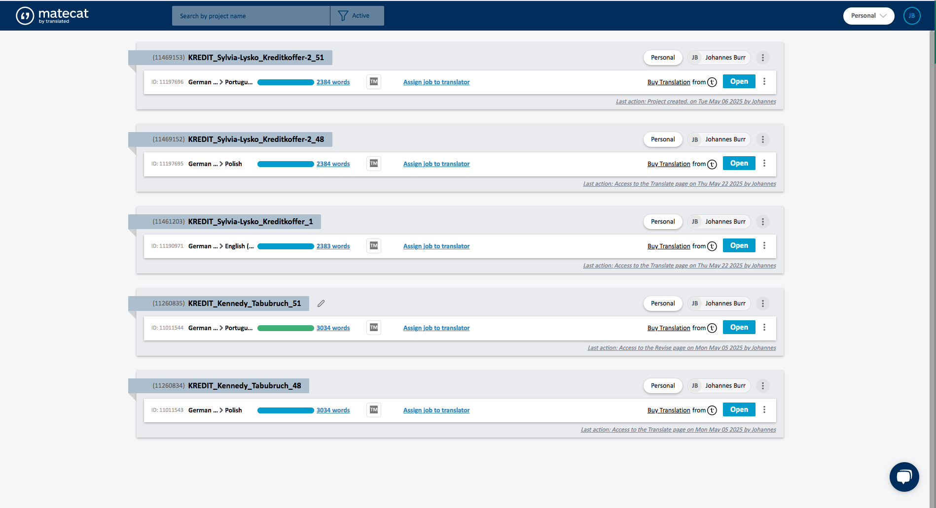

ich vergass, vorhin noch anzumerken, dass ich heute als allererstes versucht habe, die 6 Jobs nochmals erneut aus WPML abzusenden. Aber sie kommen nach wie vor nicht bei Matecat an.
Du hast also richtig verstanden: In WPML erscheinen die 6 Jobs als "in Bearbeitung", oder vielmehr als "gesendet". Aber im Dashboard von Matecat erscheinen sie nicht. Aus diesem Grund kann ich sie dort auch nicht abbrechen, geschweige denn bearbeiten und übersetzen.
Die 6 Jobs scheinen irgendwo im Nirwana zwischen WPML und Matecat verschollen zu sein.
Wie ich dir schon anfangs schrieb, behauptet der Matecat Support, dass von deren Seite aus alles in Ordnung sei. Ich werde sie aber nochmals kontaktieren, unser diesbezügliche Chat ist noch aktiv, und werde sie bitten, das Problem genauer zu analysieren.

Luckily, Matecat could solve this issue! I do not know what they did, but after getting back to them yesterday and asking for a deeper look on it, the dev team of Matecat took care of it this morning and now it's working again. I just had to resend the jobs from WPML.
I'm not using cloudflare. And I cannot tell you what the issue was, just that the dev team could solve it. Hope they can help you too, Milos, Matecat is really responsive on their chat and get back quickly during business time.
