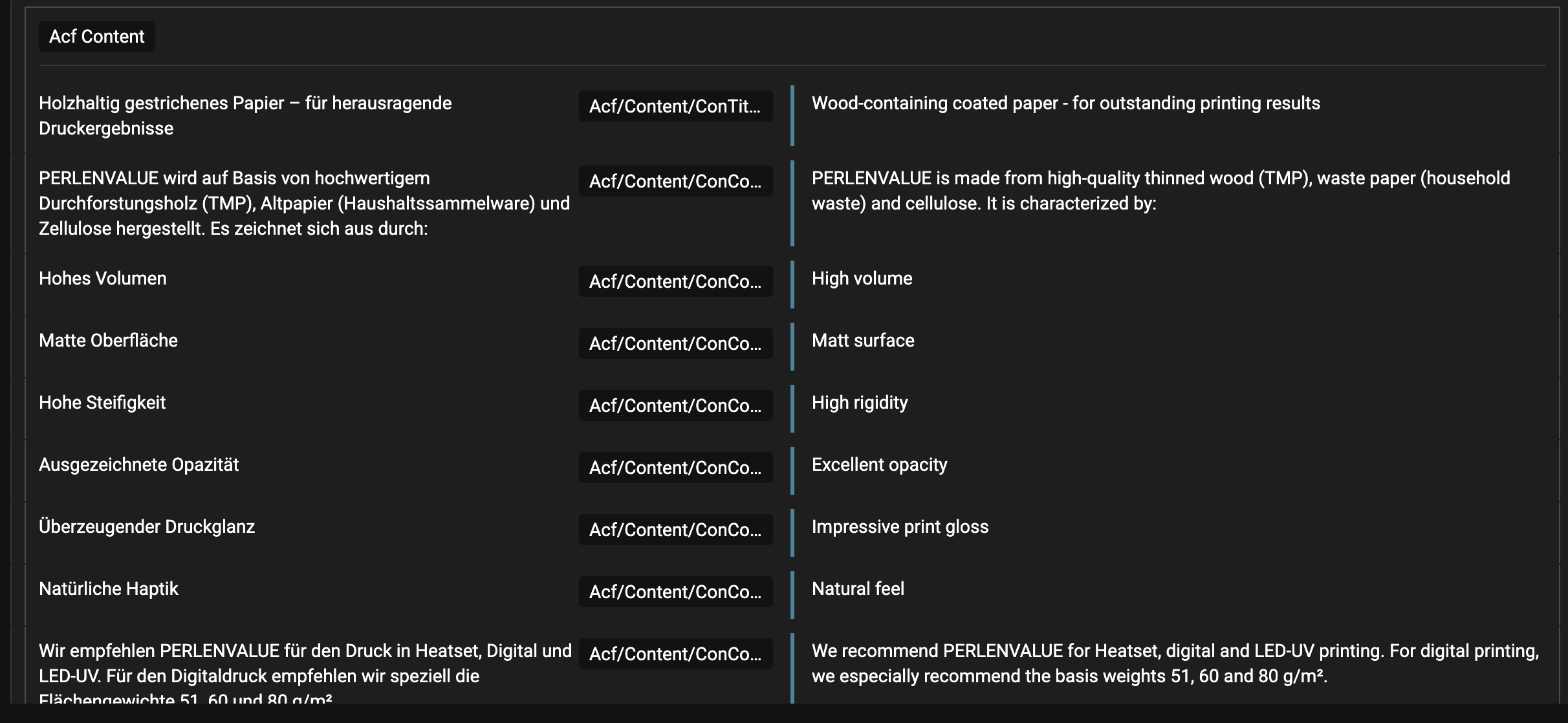

Trotzdem wurden gewisse Felder im Translation-Editor nicht angezeigt. Z.B. der Block «ACF Content» (siehe Screenshot). Nachdem ich den Speicher nochmals erhöht hatte, erschien auch dieser Block im Translation Editor und ich konnte ihn übersetzen.

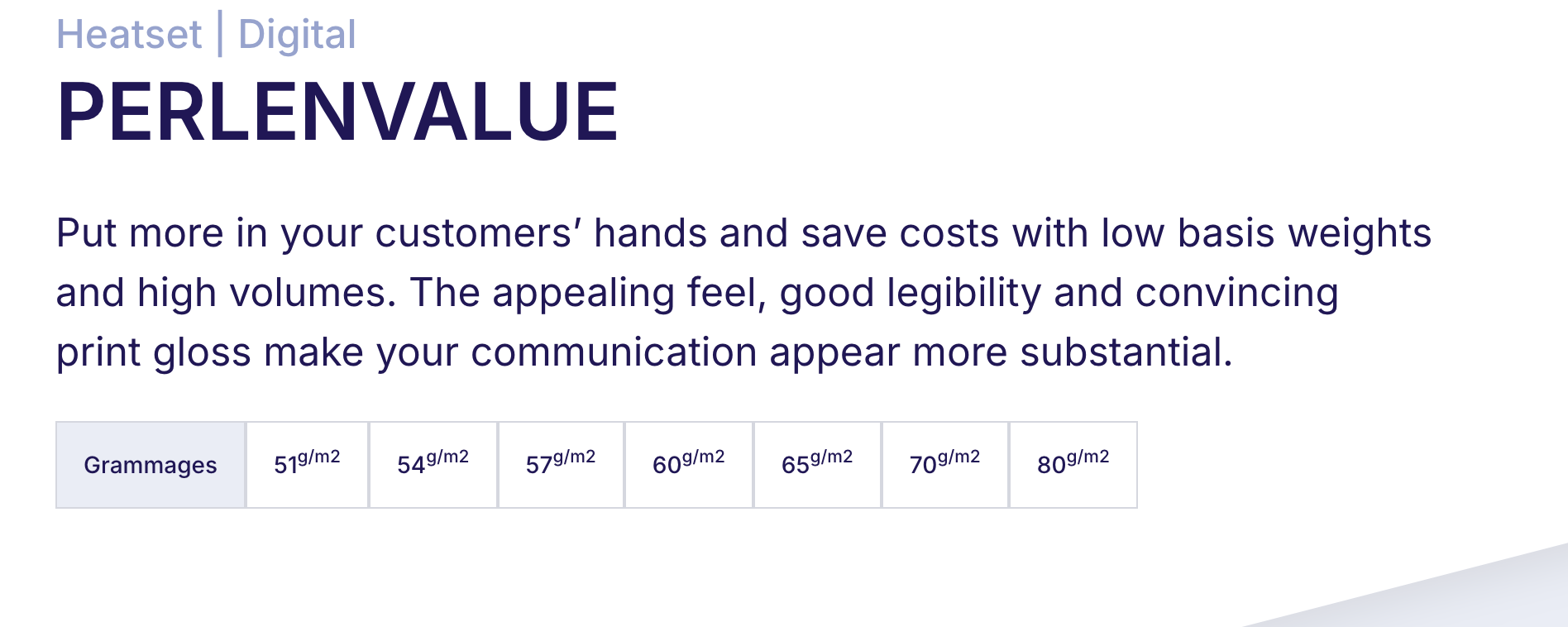

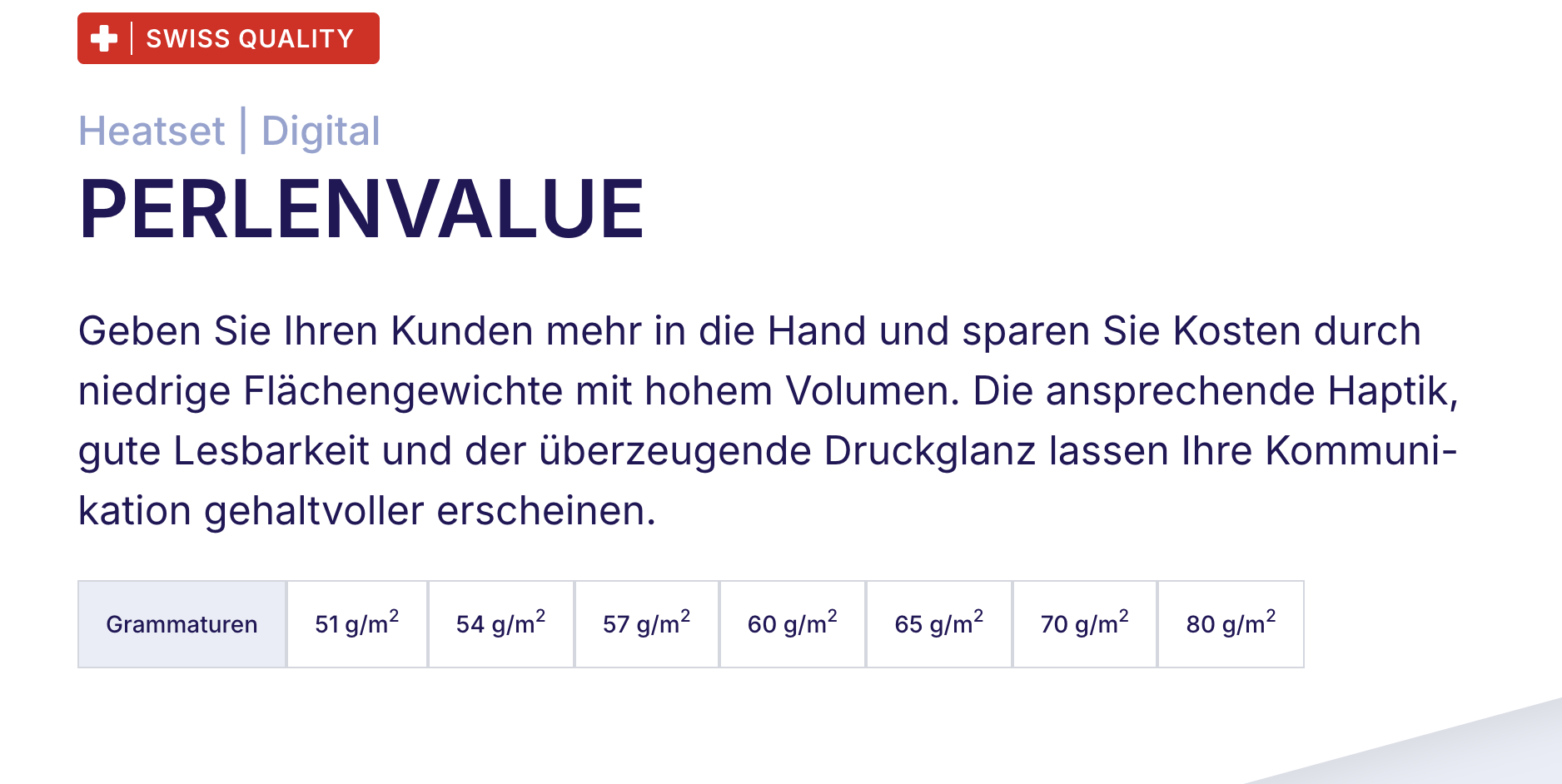

Ausserdem kommt es zu falschen Übersetzungen. Z.B. die hochgestellten Zahlen sind in den Übersetzungen falsch, obwohl in der Standardsprache richtig. Wir hatten dies ganz am Anfang in der Standardsprache ebenfalls falsch, inzwischen aber korrigiert. Die Übersetzungen übernehmen aber immer noch die alte, falsche Schreibweise.
Siehe Vergleich Screenshots: hochgestellt-standardsprache / hochgestellt-uebersetzung

Bis jetzt ist das einzige Problem, das ich konkret feststellen konnte, die Formatierung von g/m². Die Informationen, die ich nun benötige, sind folgende:
1. Ein konkretes Beispiel, das zeigt, welcher ACF nicht erscheint. Bitte senden Sie mir einen Screenshot der ACF-Field-Gruppe, wo ich das Feld sehen kann, und einen weiteren Screenshot des Übersetzungseditors, wo es erscheinen sollte, aber nicht angezeigt wird.

1. Formatierung von g/m²: Da wird in der Übersetzung immer eine falsche Form übernommen, obwohl es in der Standardsprache (DE) richtig ist.
2. Fehlendes ACF-Feld im Übersetzungseditor. Das Feld Acf/Content/ConContent erschien nicht im Übersetzungseditor. Erst nachdem ich die Performance erhöht habe.
Leider kann ich das Problem nicht reproduzieren, das Feld ist jetzt immer vorhanden, auch wenn ich die Performance wieder verringere.

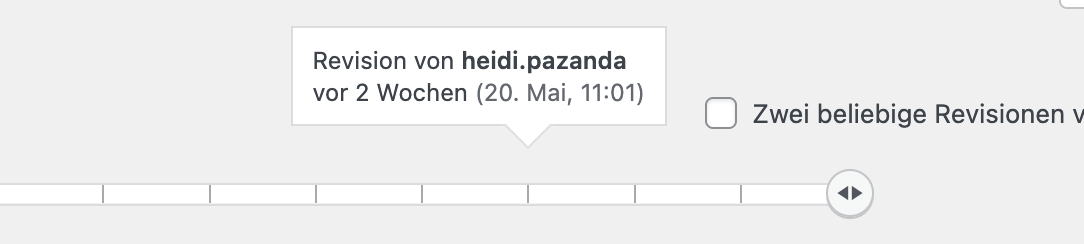

3. Übersetzungen wurden überschrieben. Bereits abgeschlossene Übersetzungen wurden wieder auf eine ältere Version zurückgestellt. Bitte sehen Sie sich dazu die Revisionen auf dieser Seite an: versteckter Link
Im Anhang ein Screenshot mit der falschen Revision.

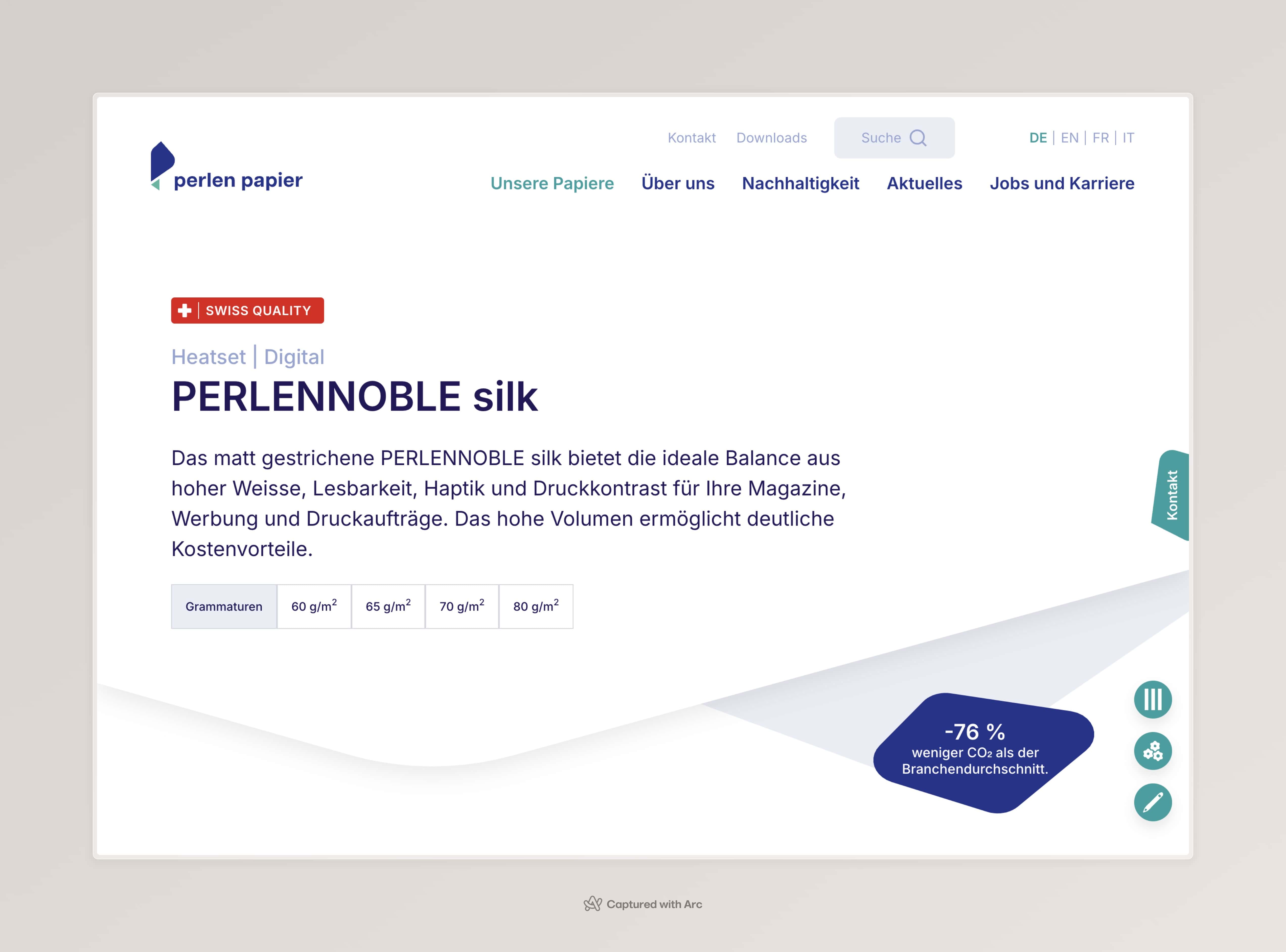

1. Zur Formatierung der Einheit „g/m“:
Beim Aufrufen der Seite in der Originalsprache konnte ich feststellen, dass der Text nicht wie von Ihnen zuvor beschrieben formatiert ist. Um das Problem beheben zu können, benötige ich, dass Sie die ursprüngliche Formatierung wiederherstellen. Bitte prüfen Sie das anhand des beigefügten Screenshots.
