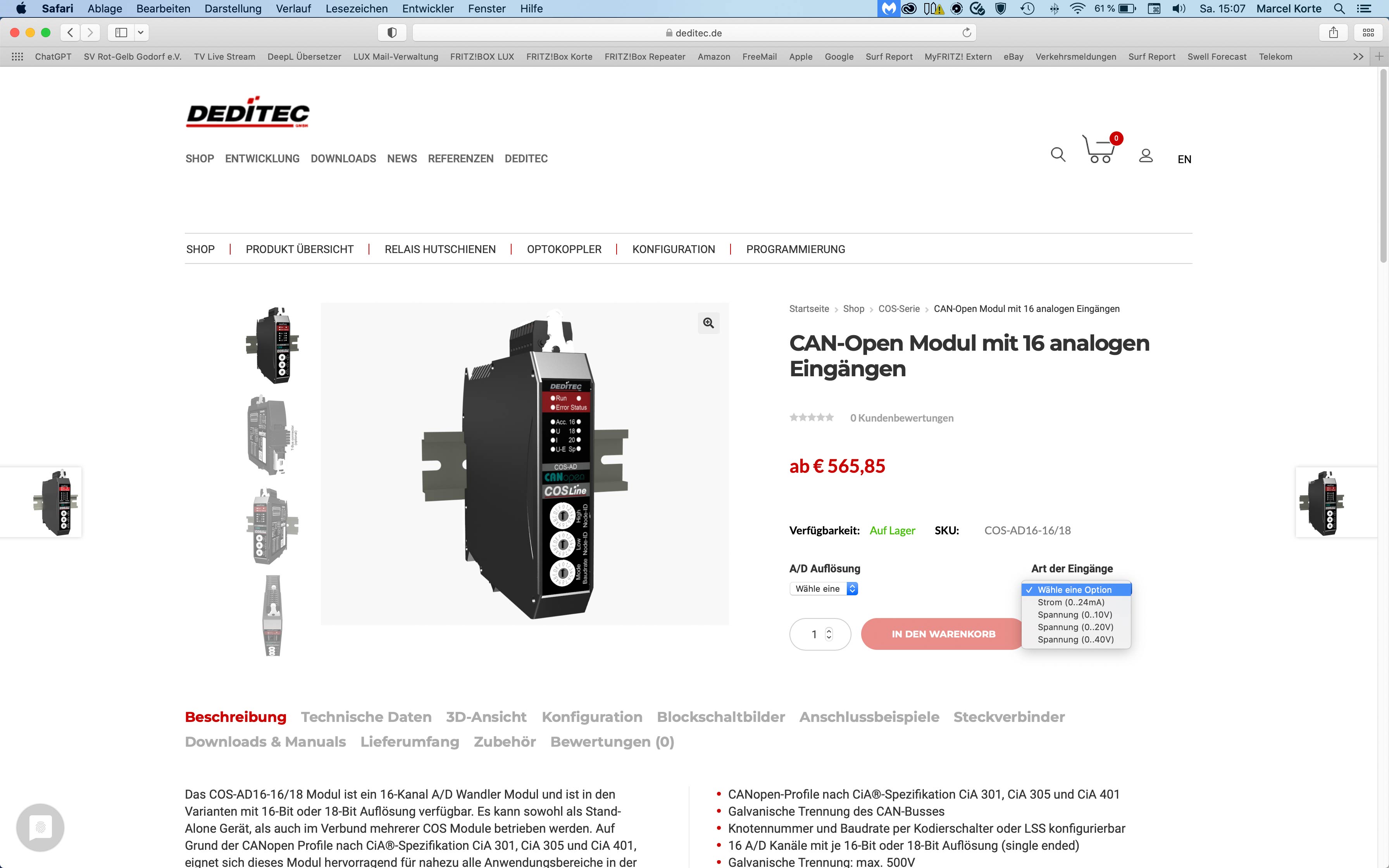

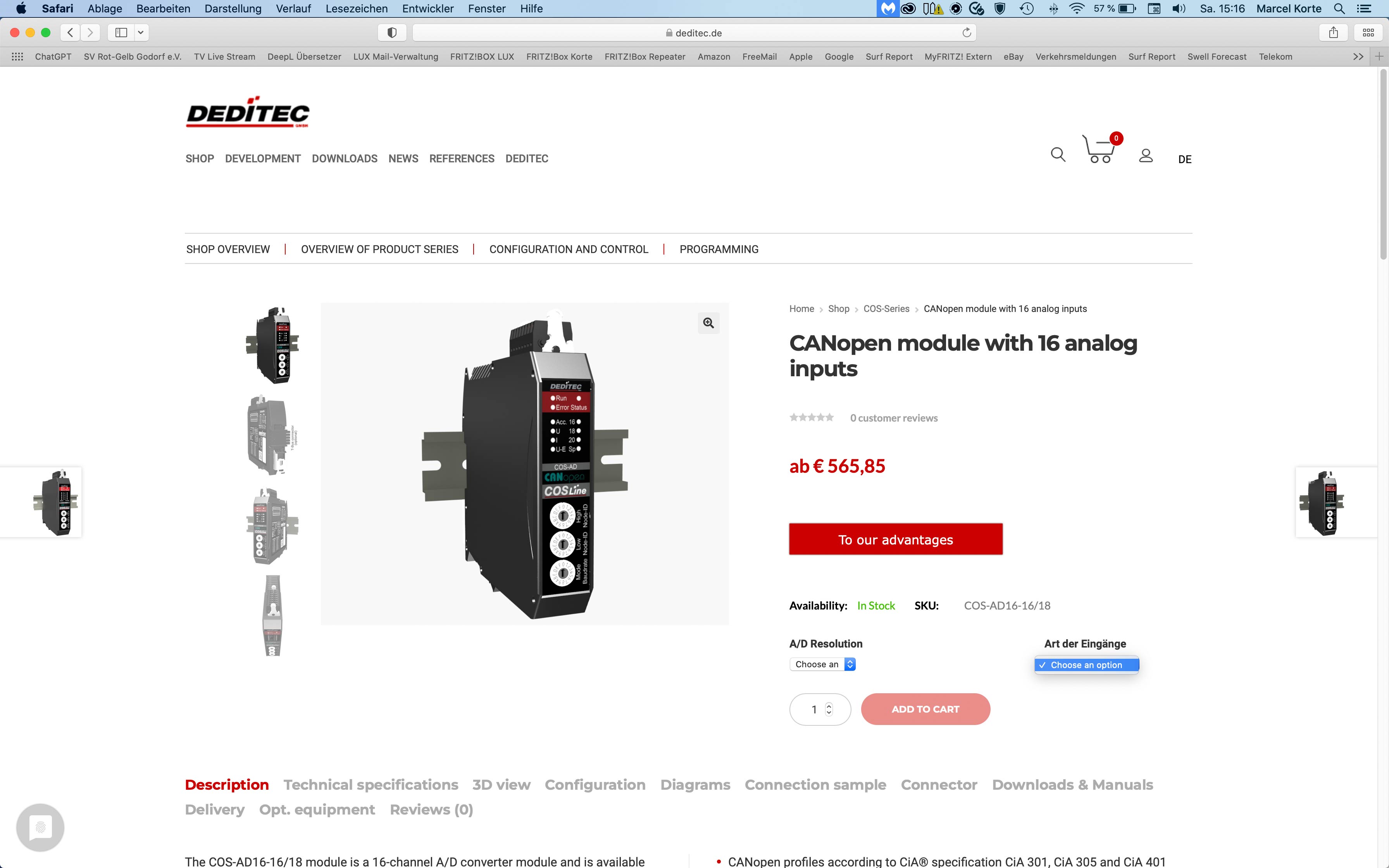

Hallo!
Es werden plötzlich keine Produktvarianten in der EN-Version des Webshops im Frontend ausgespielt. Im Backend sind sie aber vorhanden. Die DE-Version funktioniert wunderbar.
Hier ist ein Beispiel, wo man keine Variante auswählen kann:
versteckter Link
Schon einmal vielen Dank für die Hilfe im Voraus!

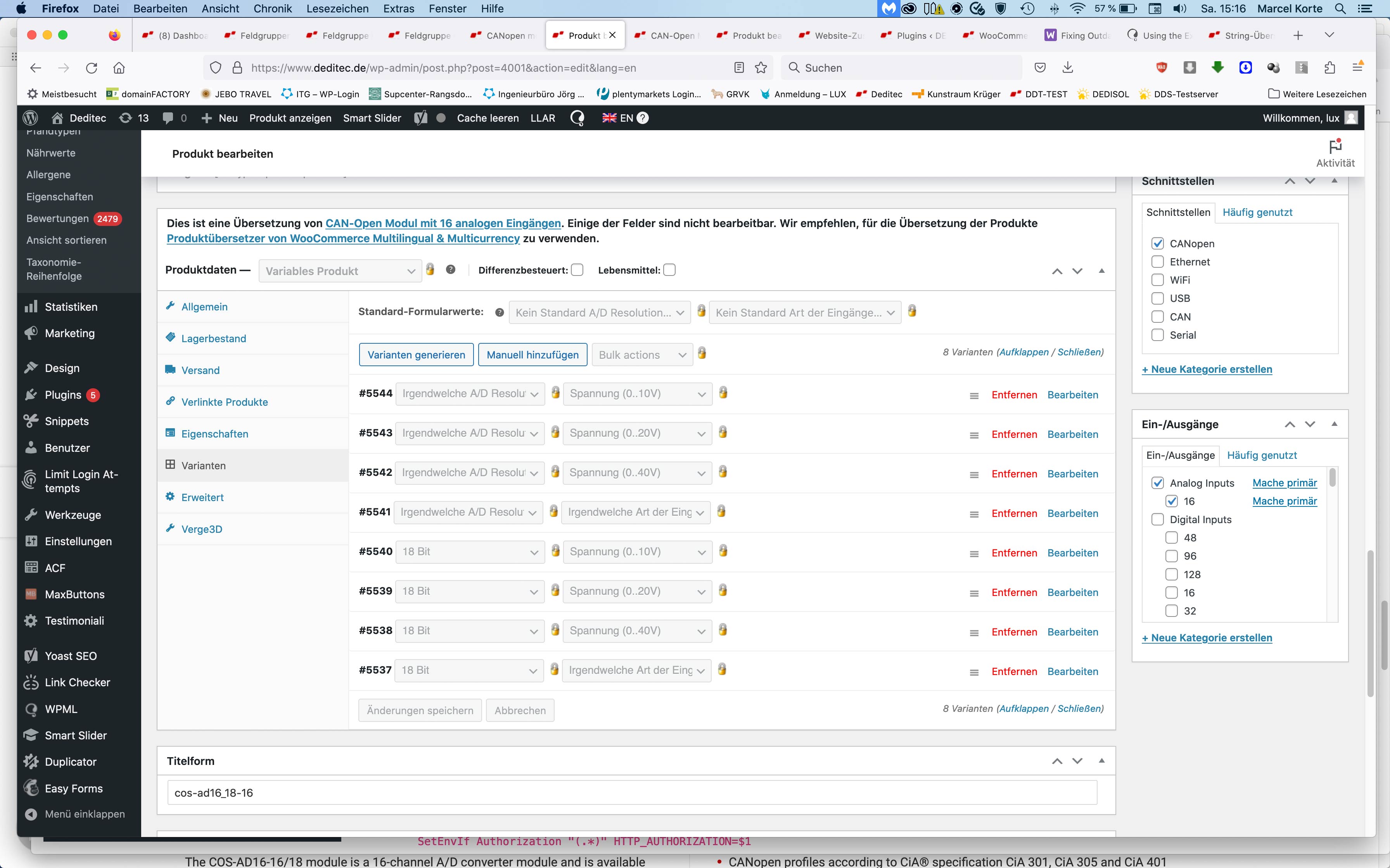

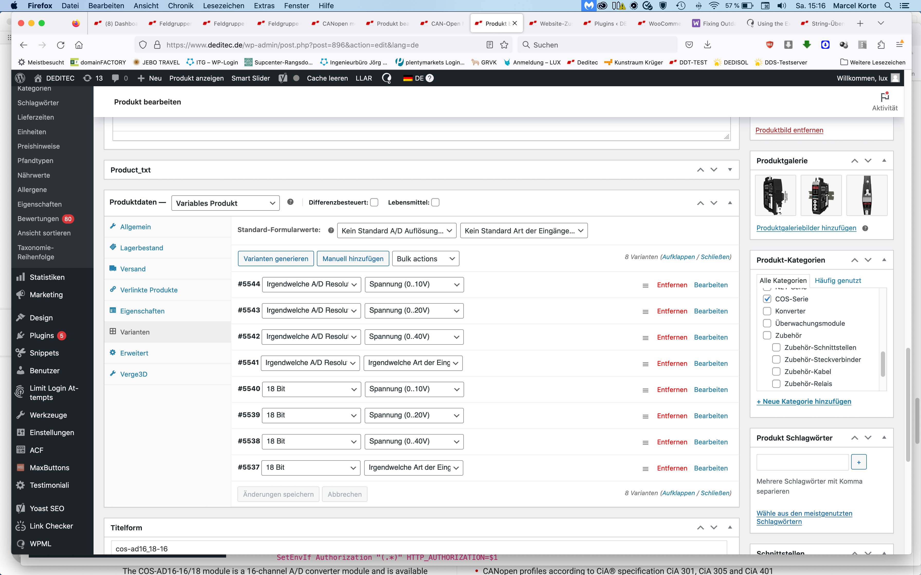

Die Übersetzung der benutzerdefinierten Attribute wird immer im WPML Übersetzungseditor abgeschlossen und hier sind die Felder bei diesem Produkt leer.
Das Problem ist, dass diese Felder im WPML Übersetzungseditor nicht gespeichert werden. Ich vermisse hier im Classic Translation Editor zudem die Checkbox unter jedem Feld, mit welcher man das Feld als "Abgeschlossen" bestätigt.
In der Browser Debug Console liegt ein JavaScript Fehler vor:
Uncaught Error: Minified React error #200; visit versteckter Link for the full message or use the non-minified dev environment for full errors and additional helpful warnings.
at t.render (app.js?ver=4.6.6:595:116072)
at HTMLDocument.<anonymous> (app.js?ver=4.6.6:625:432669)
Ich vermute hier einen Konflikt zwischen WPML und einem weiteren Plugin, welches in den WPML Übersetzungseditor eingreiftm wie MaxButtons oder Counter Numbers PRO oder gar eines der zahlreichen Custom Snippets.
Um dies genauer zu untersuchen, muss ich eine Kopie der Website anlegen und ich werde mich wieder melden, sobald ich damit fertig bin.

Ich kann das Problem aktuell auf einem neuen Produkt nicht replizieren.
Hierbei verwende ich das globale Attribute "A/D Auflösung" und ein benutzerdefiniertes Attribut, dass direkt im Produkt festgelegt wird.
Danach habe ich dann sogar nochmals exakt mit dem gleichen benutzerdefinierten Attribut, welches Du auf Deinem Produkt verwendest getestet, also "Art der Eingänge".
Was im Grunde an Deinem Beispielprodukt seltsam ist, ist das Du anscheined ein benutzerdefiniertes Attribute namens "A/D Auflösung" angelegt hast. Dieses exsitiert aber bereits als globales Attribut und Du solltest in diesem Fall das globale Attribut anwenden.
Kannst Du das bitte ebenfalls einmal auf Deiner Website testen und das betroffene Produkt erneut erstellen und übersetzen?
Sollte sich das Problem auf diese Weise lösen, dann lösche bitte das alte,beschädigte Produkt und ersetze es mit der neuen Version.
Das wäre in diesem Ausnahmefall wohl die schnellste Lösung.
