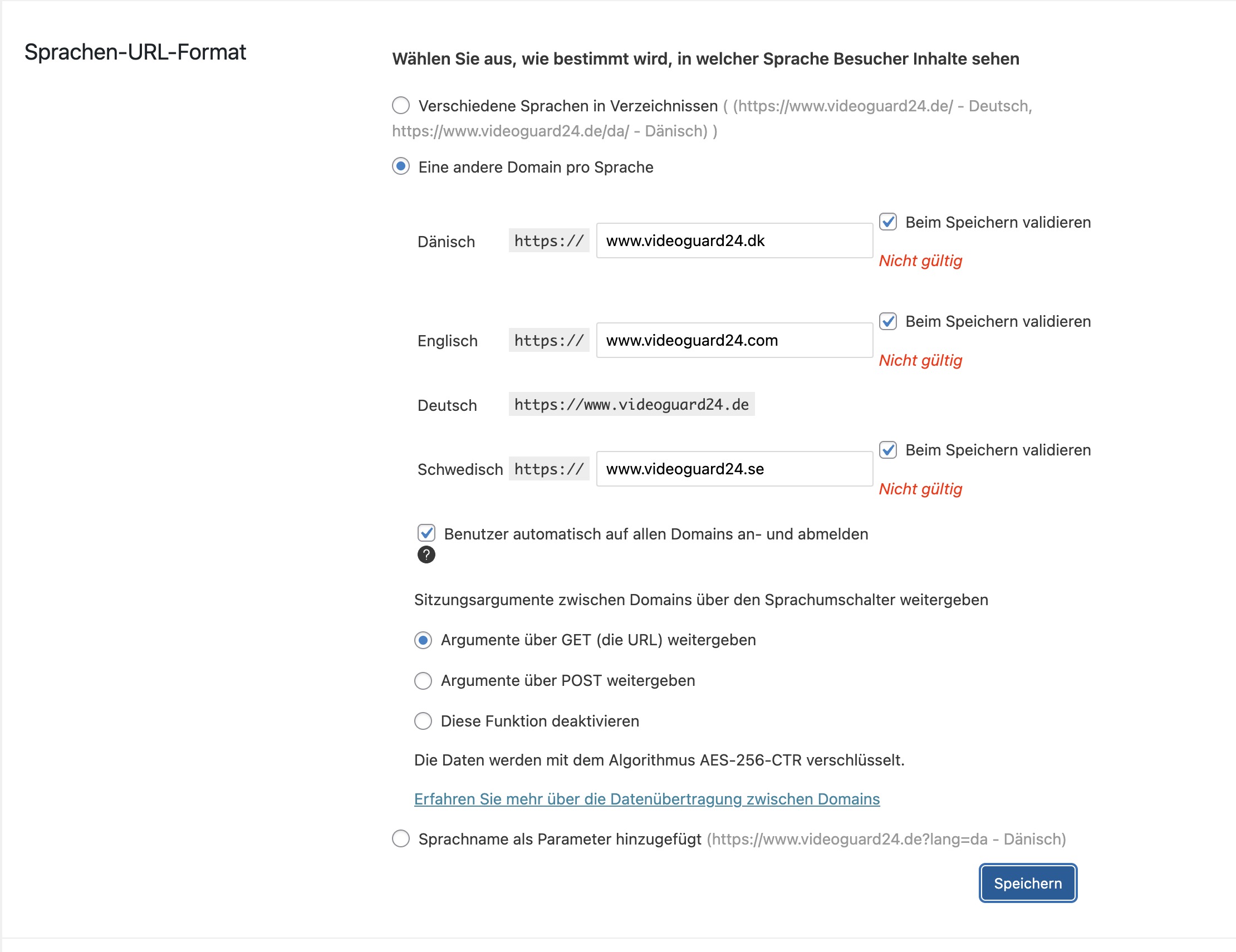

März 31, 2025 um 12:51 p.m. #16879353
arnoH
Hallo Andreas,
danke für die Anhaltspunkte.
Leider konnte ich das Problem so nicht lösen.
Der Language Switcher oben rechts zeigt weiterhin eine falsche URL für die deutsche Sprache egal, von welcher Subsprache ich komme. Die Hauptdomain von der DE ist falsch. Es sollte .de sein, er zeigt aber die Domainänendung der aktuellen Sprache statt .de.
Das Validieren habe ich dieses mal nicht ausgewählt, dann habe ich einfach so gespeichert, dann Permalinks gespeichert und Caches geleert.
Vorher alle Updates gemacht.
Auf der Staging funktioniert es.
Ich würde mich freuen, wenn ihr uns weiterhelfen könntet, damit der Languageswitcher wider funktioniert.

Ich habe eine lokale Kopie der Website auf einem virtuellen Server aufgesetzt und per Windows .hosts Datei unterschiedliche Domains pro Sprache simuliert.
Das Problem tritt bei diesem Test nicht auf.
Ich würde dazu raten, dass Du den Hosting Support darum bittest, die DNS-Einstellungen des Servers zu überprüfen.

April 4, 2025 um 11:42 p.m. #16899179
Danke für das Video!
Ja, da liegt anscheined das Problem, welches sich im Sprachumschalter wiederspiegelt.
Es müsste an der DNS-Einstellung liegen. Ich hoffe des Hosting-Anbieter kann da weiterhelfen und das Problem lösen.
Zur Frage Validierung:
Es ist in dem Fall entweder der Fall, dass der Hosting Anbieter die Domains nicht validieren lässt, oder die Domains sind nicht korrekt registriert und können deshalb nicht validiert werden.
Sollte Der Hosting Anbieter bestätigen, dass die Domains korrekt registriert sind und Du weiterhin Problem bei der Validierung haben, dann deaktiviere diese Optionen bitte bevor Du die Einstellung speicherst.
Sollte sich das Problem nicht durch den Hosting Support lösen lassen, dann wende Dich bitte erneut an mich.
