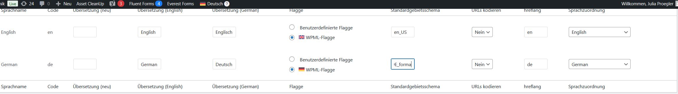

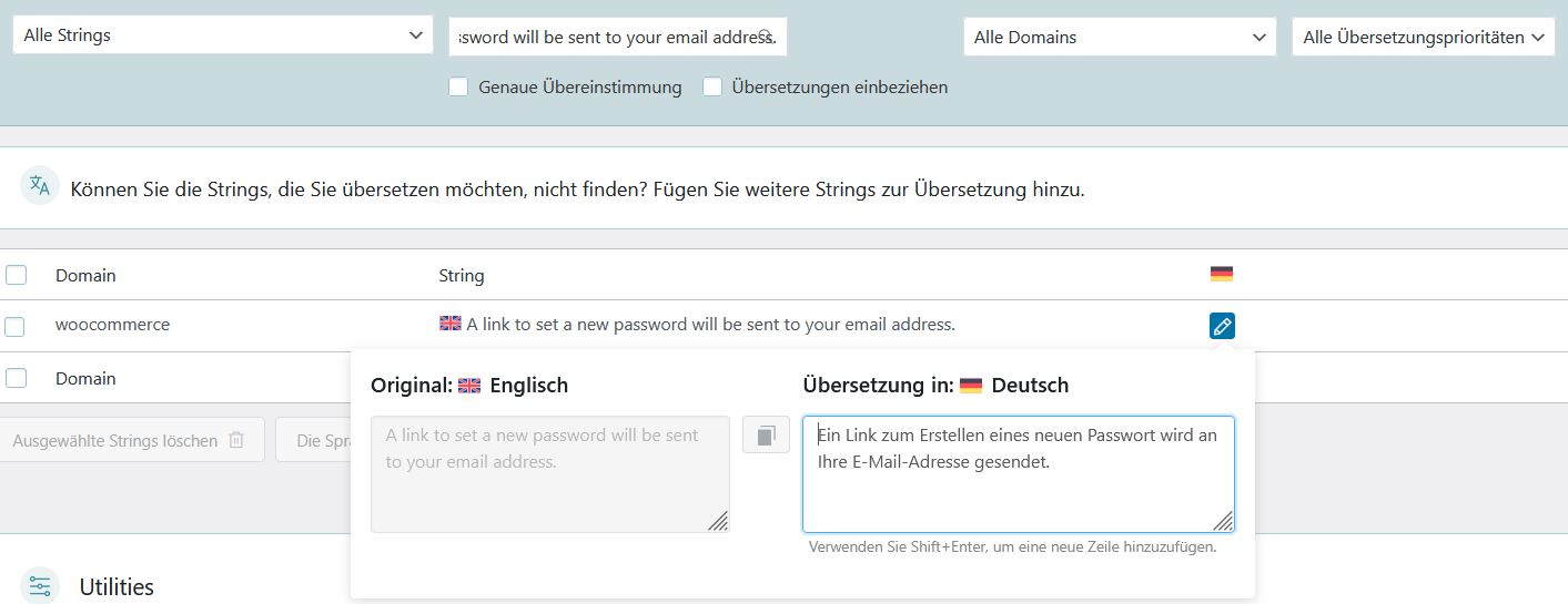

Ich versuche, die Sprache DE_Formal auf meiner Website zu aktivieren, um die Anrede von 'Du' zu 'Sie' zu ändern. Ich habe die Anweisungen aus der Anleitung exakt befolgt: https://wpml.org/de/forums/topic/umstellung-auf-formales-deutsch-funktioniert-nicht/. In der String Translation sind die Übersetzungen nun gelistet.

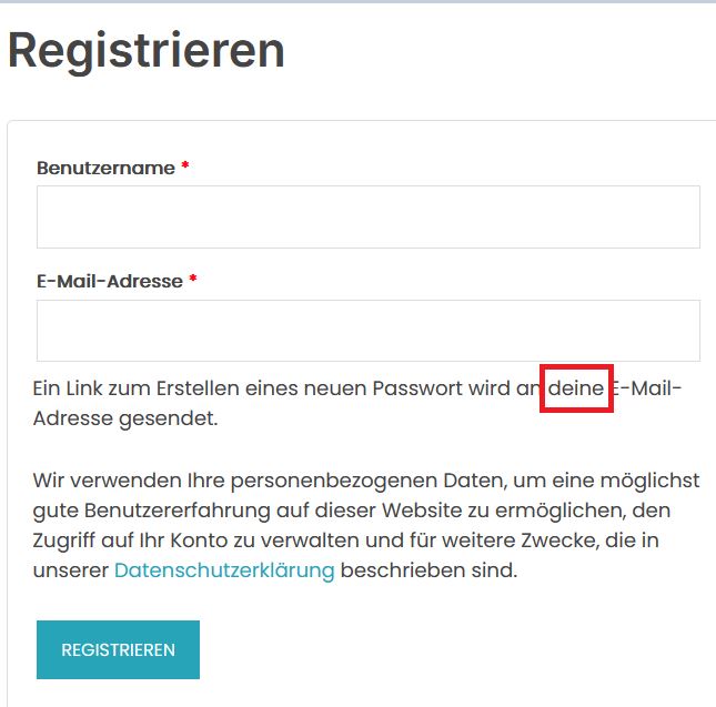

Die Symptome:
Auf der Seite erscheint nur noch die englische Variante. Wenn ich im Standardgebietsschema das '_formal' wieder herausnehme, ist es wieder Deutsch, allerdings auch wieder in der 'Du' Form.

Hallo,
Nach dem Anpassen auf "de_DE_formal" müssen die benutzerfinierten Sprachdateien von WPML erneut generiert werden.
Du solltest dazu eingentlich einen Dialog oben auf der Seite WPML > Theme- und Plugin-Lokalisierung sehen.
Man kann diesen Dialog auch unter WPML > Support > Fehlerbehebung > auslösen.
Die Option lautet "Dialogbox benutzerdefinierte MO-Dateien-Prägeneration anzeigen".
Sollte weitere Hilfe notwendig sein, dann lass es mich bitte wissen.
