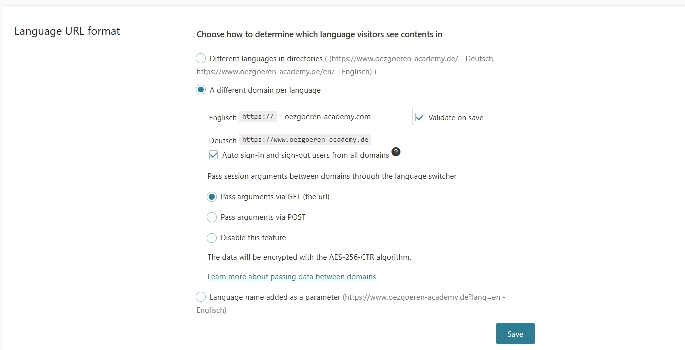

Ich habe ein Problem bei der Verwendung der Multidomain-Funktion von WPML. Meine Website ist unter zwei Domains erreichbar: oezgoeren-academy.de (Deutsch, Standardsprache) und oezgoeren-academy.com (Englisch). Die Sprachumschaltung von .de zu .com funktioniert grundsätzlich. Ich habe bereits die Spracheinstellungen überprüft und den Cache in WP Rocket, Cloudflare und WPML geleert sowie Cookies gelöscht und im Inkognito-Modus getestet.

Ich konnte das Problem auf einer neuen Website alleine mit WPML replizieren. Es tritt nur dann auf, wenn unterschiedliche Domains pro Sprache angewendet werden.

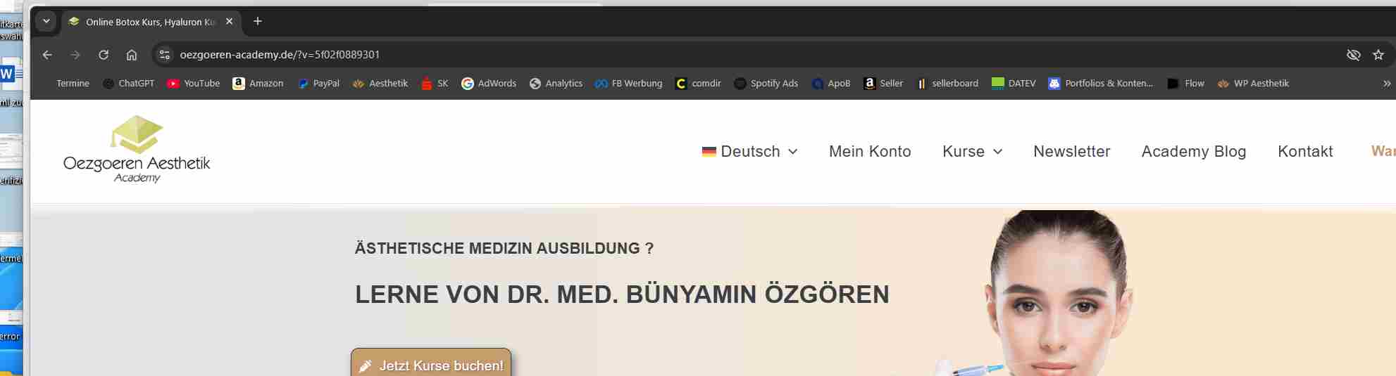

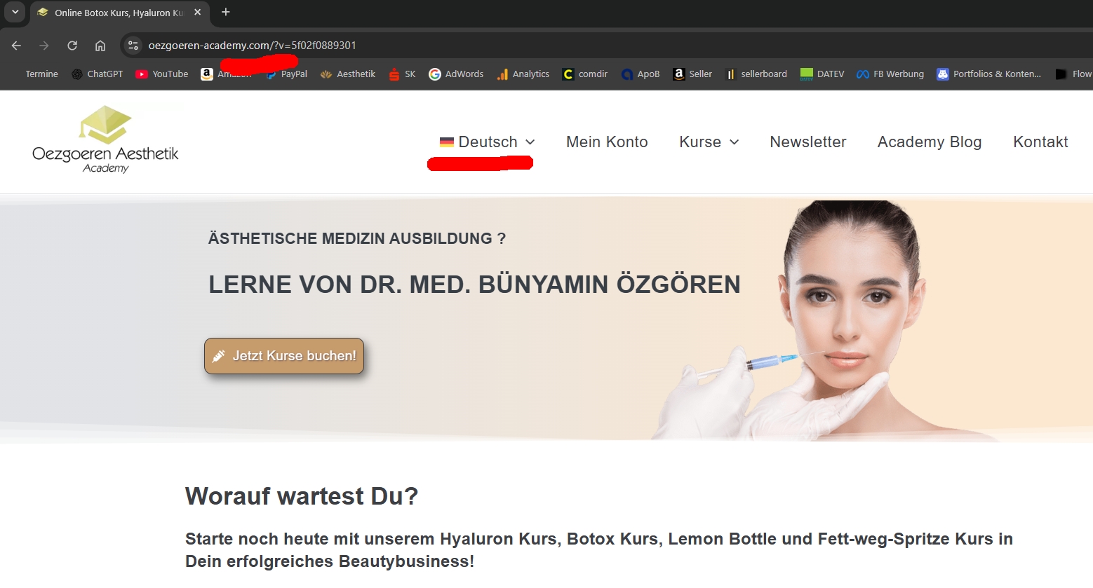

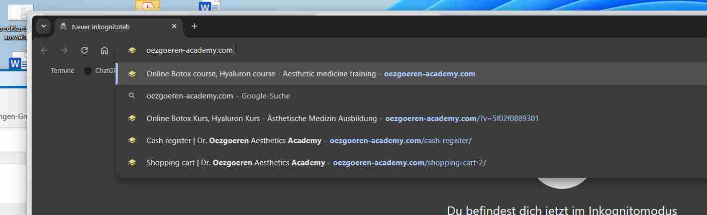

Leider ist es allerdings immernoch so, dass wenn ich die .com Adresse händisch im Inkognitobrowser eingebe, in vielen Fällen einfach direkt auf die .de Adresse umgeleitet wird.

Passiert bei mir ca. bei jedem 2. Aufruf. Per Desktop und Mobil. Cache und Cookies gelöscht. Hab auch noch einen direkten Screencast dabei aufgenommen, falls Ihnen das weiterhilft.

August 9, 2025 um 9:39 pm #17307127
buenyaminD
Ich habe es eben nochmal mehrfach bei mir getestet und immer erfolgt die Weiterleitung. Ich hab nochmal einen Screencast aufgenommen und für Sie hochgeladen:
