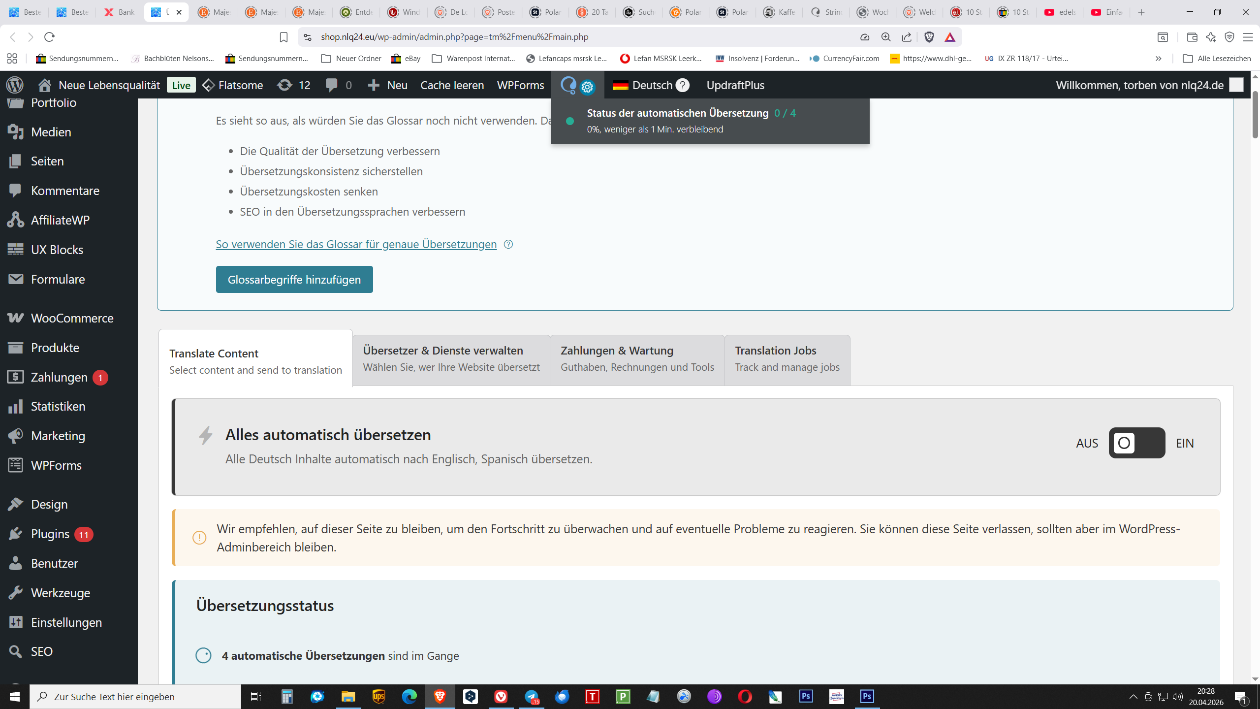

April 20, 2026 um 18:28 #17981938
torbenB-3
Lieber Andreas,
es läßt sich nicht verschieben. bzw. ändert sich der Status nicht.
Ich kann derzeit wegen Guthabe nicht automatisch übersetzen.
Das wäre aber auch gar nicht nötig, wenn es bei der normalen String Übersetzung funktionieren würde und da nicht immer stehen würde, dass es in Bearbeitung ist.
Für mich ist das ein Programm Fehler, denn Jobs die nicht übersetzt sind, müssen anwählbar sein zur Übersetzung. Auch wenn ich es allein in dem Editor vornehmen.
Das Symbol für die WPML Übersetzung oben im Backend dreht sich auch dauernd und ich kann es nicht beenden.
Ich brauche eine dauerhafte Lösung.
Screenshot anbei.
Liebe Grüße
Torben
April 21, 2026 um 9:42 #17983459
Wenn keine Credits vorliegen, können die automatischen Übersetzungen nicht abgeschlossen werden.
Du musst die Jobs in dem Fall unter WPML > Übersetzungsdashboard > Jobs abbrechen und kannst danach neue Jobs erstellen, die du dir selbst zuteilst.
