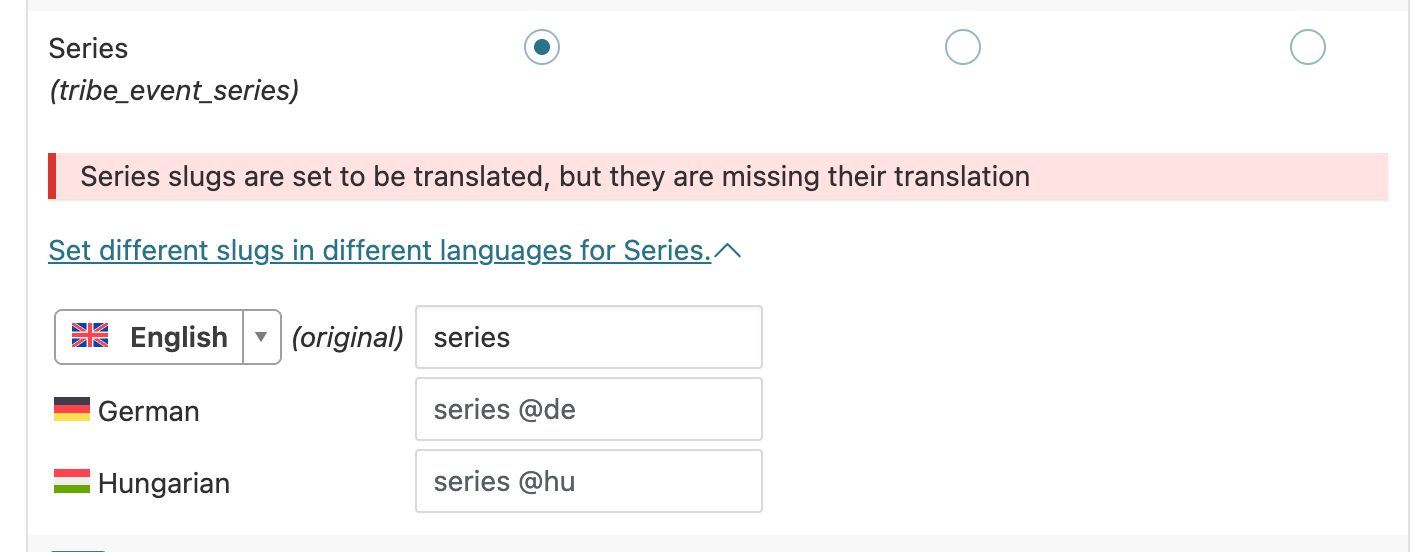

Hi, ich habe nochmal alles gecheckt, wie beschrieben lässt sich die Übersetzung der Slugs nicht speichern oder ändern und die angezeigten entsprechen nicht der Änderung die tatsächlich in der URL passiert. In den Taxonomy Settings erscheint nicht von Event-Series.
Beste Grüße

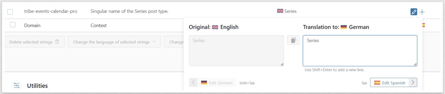

vielen Dank für Ihre Geduld. Wir haben das Problem gefunden. Mit dem TEC gibt es einige Situationen, in denen es zu Konflikten mit Slugs kommt. Es gab eine Zeichenkette mit der Übersetzung „Singular name of the Series“ und dem Wert „series“. Das wurde inzwischen behoben und Sie sollten keine weiteren Probleme mehr haben. Vielen Dank.
