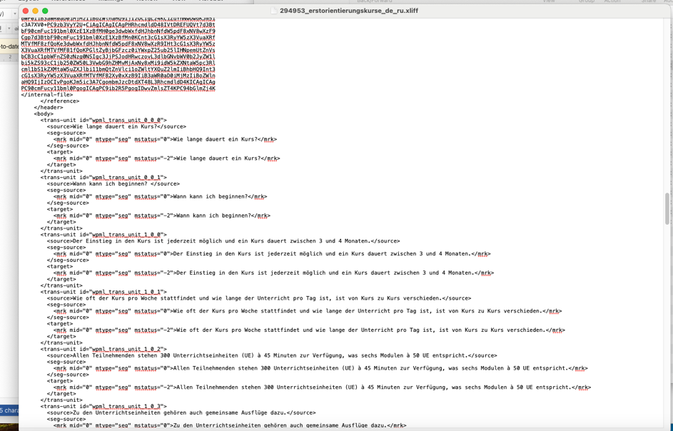

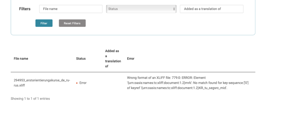

Wrong format of an XLIFF file: 779:0: ERROR: Element '{urn:oasis:names:tc:xliff:document:1.2}mrk': No match found for key-sequence ['0'] of keyref '{urn:oasis:names:tc:xliff:document:1.2}KR_tu_segsrc_mid'.
Lautet die Fehlermeldung.

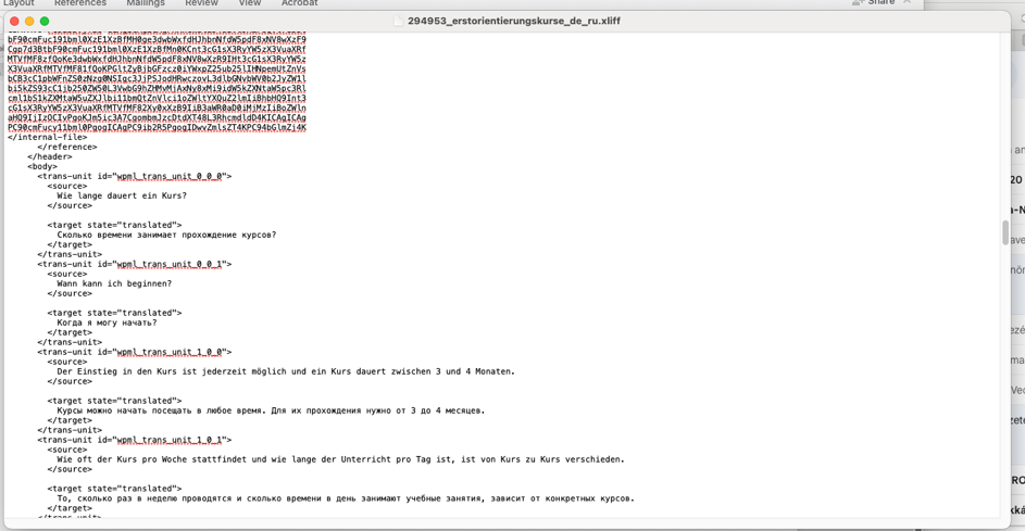

Aber das waren insgesamt 3 Dateien pro Sprache, also auch ins Russische. Nur eine übersetzte Datei lief auf Fehlermeldung.

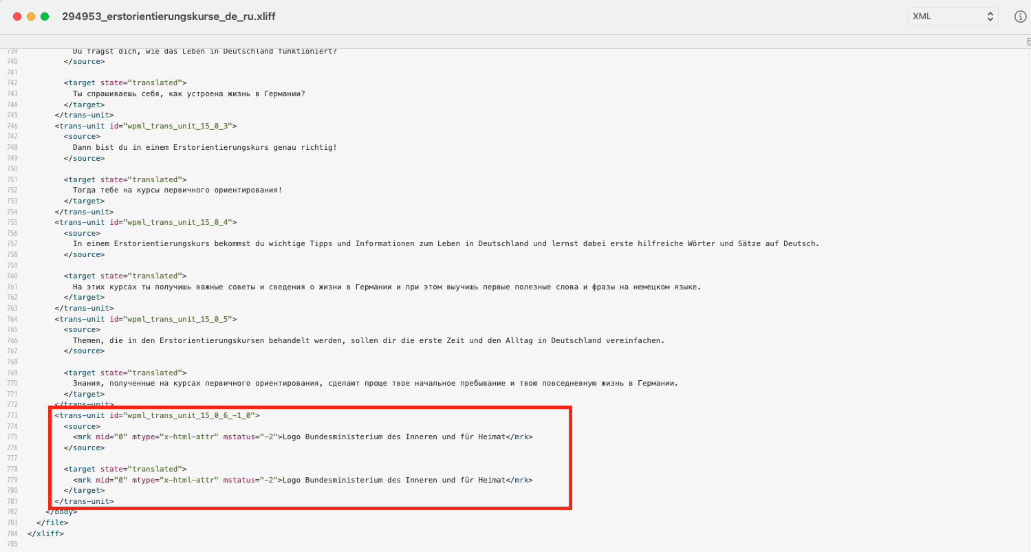

Wir haben die XLIFF-Datei überprüft und festgestellt, dass das Problem auf Zeile 779 besteht, wie in der Fehlermeldung angegeben. Wir haben festgestellt, dass es eine nicht übersetzte Übersetzungseinheit gibt, wie im folgenden Screenshot gezeigt.
Das Problem besteht hier darin, dass diese Übersetzungseinheit nicht das richtige Format verwendet, da sie das Tag <mrk> hat und dieses Tag nur in den segmentierten Dateien vorhanden sein sollte. Um es kurz zu machen: Das Übersetzungselement muss entweder entfernen oder richtig übersetzen werden, bzw. muss das gleiche Format wie die andere in der Datei angezeigte Übersetzungseinheiten haben.
