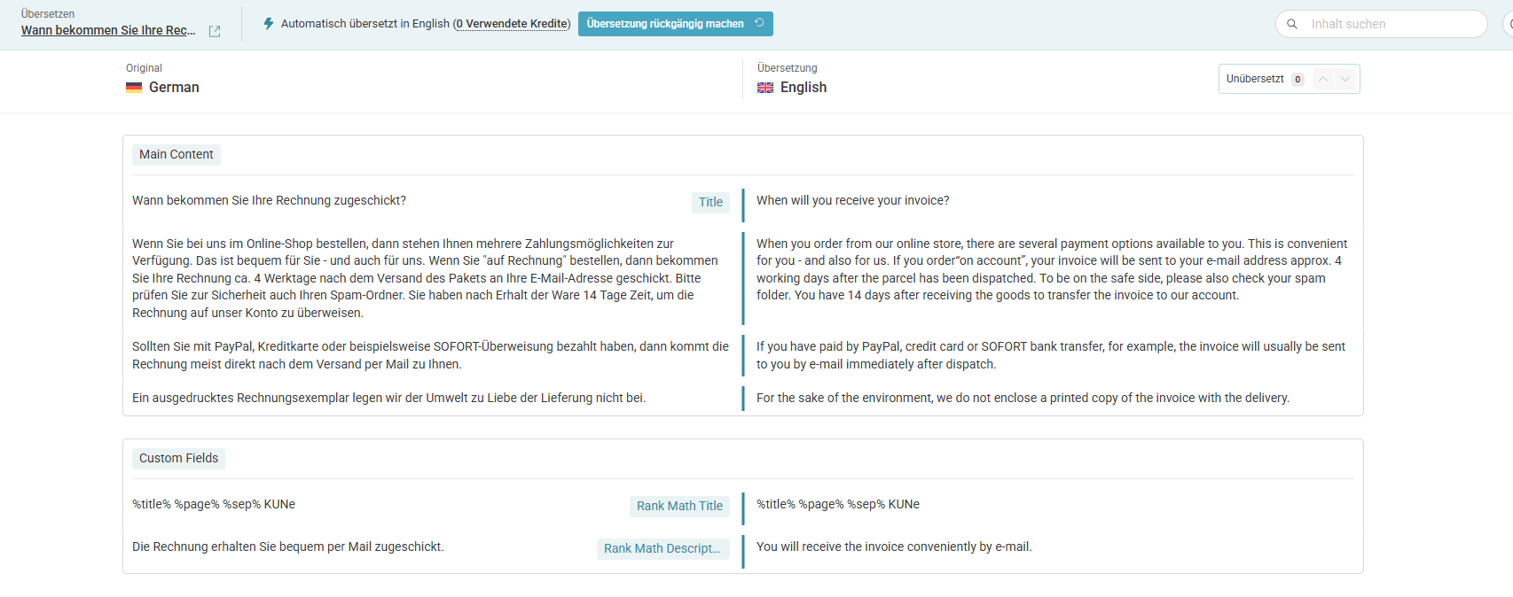

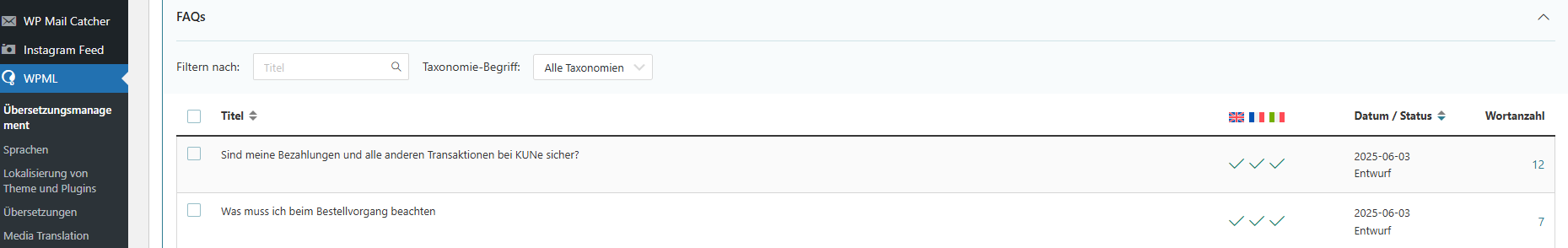

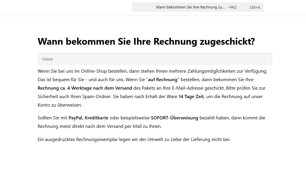

Hallo, danke für die Info. Das Ultimate FAQ legt einen Post Typ FAQ an..... diese erscheinen auch im Übersetzungsmanagement. Die FAQs haben auch eine eigene URL: versteckter Link. Wenn man die Sprachversion wechselt, dann wird nur der Titel angezeigt: versteckter Link
Sollte eigentlich gleich funktionieren wie page oder post.
Auf den Seiten werden die FAQs dann über Shortcode:
[ultimate-faqs include_category_ids="22"]
Elementor Block Cache ist nicht aktiv. Anbei noch einige Screenshots zum Thema.
