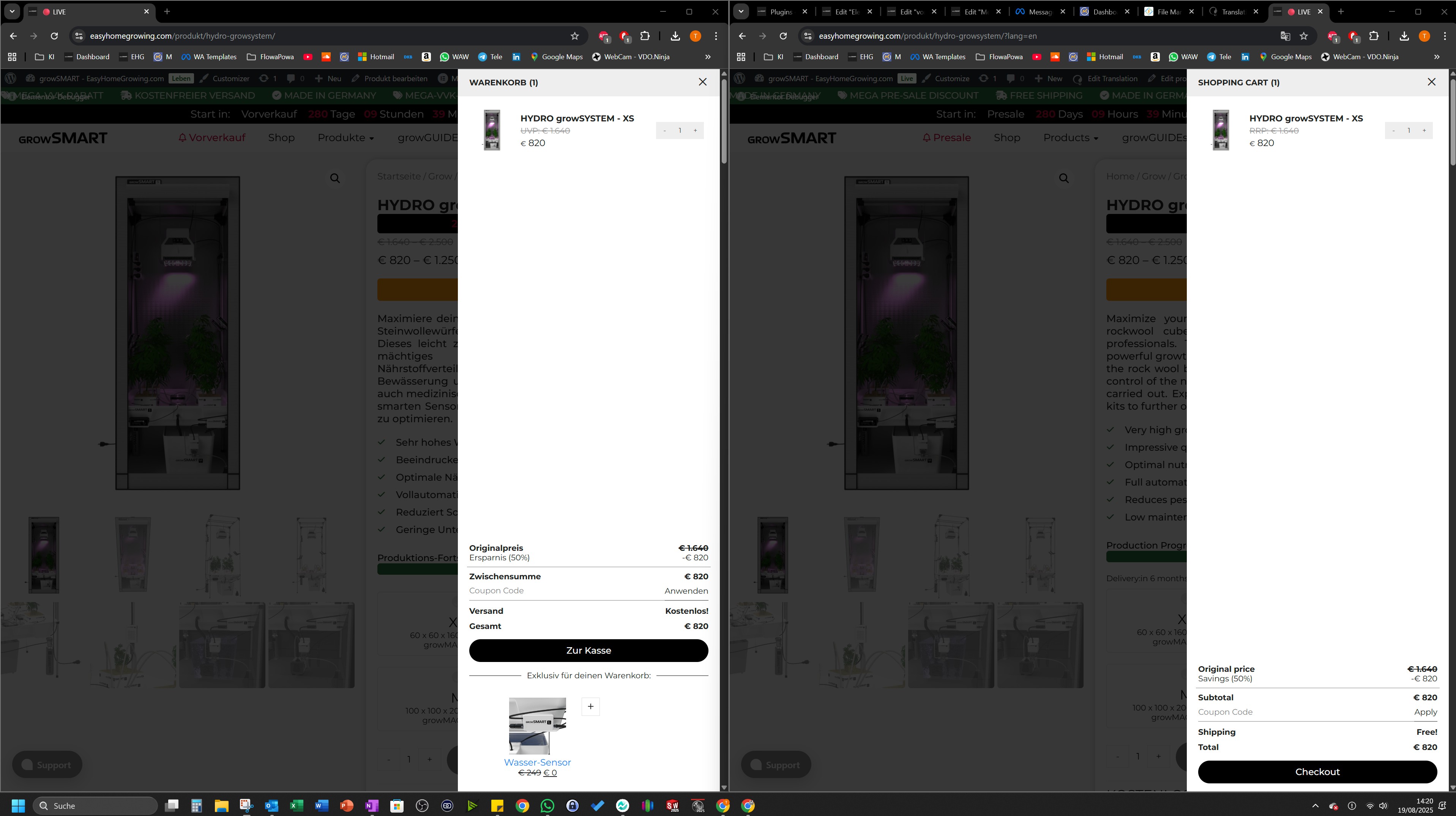

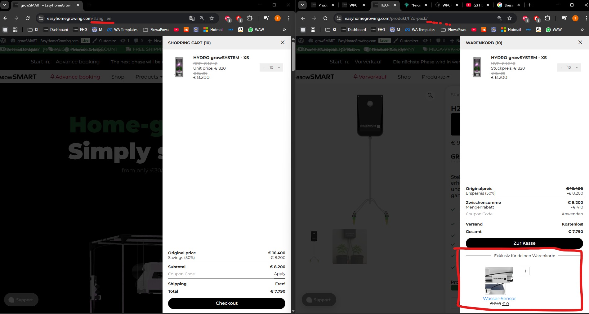

Wenn ich die Sprache von der Hauptsprache Deutsch auf Englisch stelle, sind die Features von WPClever Plugins nicht mehr da. Das ist genauso, als würde eine Regel im Backend nicht greifen und daher wird der Preisnachlass bei einer höheren Stückzahl bzw. der Upsell im Warenkorb nicht angezeigt. Dies in meines Erachtens auf die Übersetzung von Produktattributen wie product_typ etc zurückzuführen. Ich habe alle Einstellungen mehrfach getestet, ich kriege es nicht hin.
Bei dem Plugin Price by Userrole von WPClever hatte ich auch eine Regel aufgestellt, wo alle Produkte mit dem Schlagwort VVK_Live und einer Spezifischen Benutzerrolle reduziert wird. Nachdem das Schlagwort zu VVK_Live_en übersetzt wurde, hat die Preisänderung nicht mehr funktioniert. Eben so wurde bei Frequently Boutght together ebenfalls von WPClever auch nichts gerendert, bis ich die richtige Einstellung von do not translate auf copy gestellt hatte. Deswegen bin ich mir sicher, dass dieses Mal ein ähnlicher Zusammenhang besteht.
Anbei Bilder, die die zwei Problematiken darstellen.
Vielen Dank
