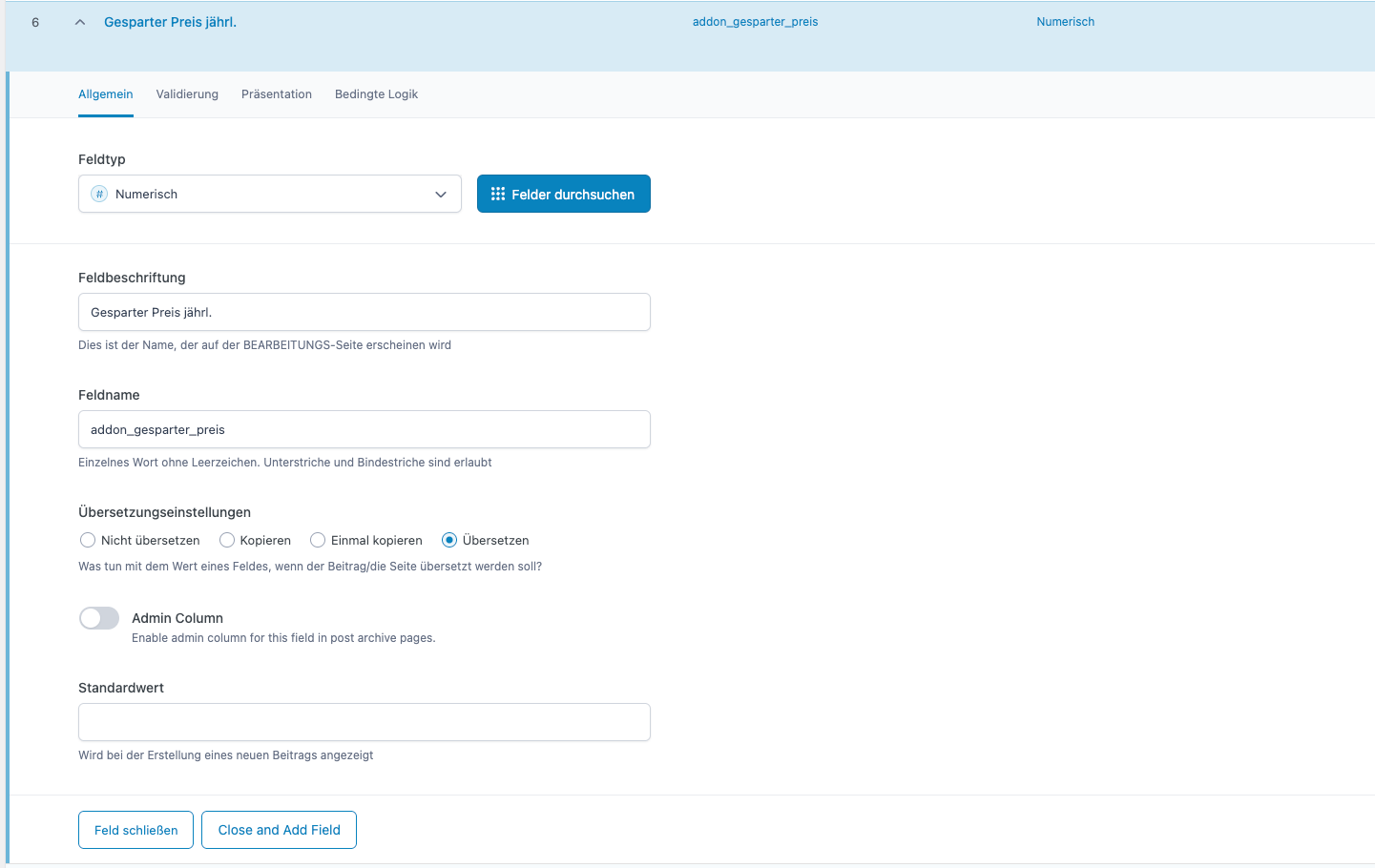

sebastianT-15
Hi Andreas,
ja genau - da bin ich mir auch sehr unsicher.
In beiden Übersetzungen: Template und Seite kommt das Feld nicht vor.
Aufbau:
Seite Preise: versteckter Link
Innerhalb der Seite ist ein Loop Grid Elementor Widget mit dem Template Add-Ons Loop Preise-Seite
ACF Feldgruppe: s. screenshot anbei

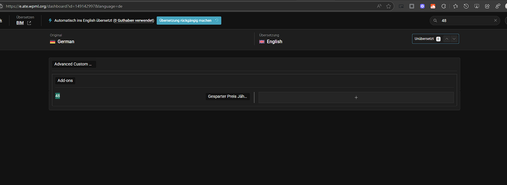

Juli 2, 2025 um 10:31 a.m. #17192188
Das Feld ist hier ein Teil des Beitragstypes "Addon" und muss demnach beim Übersetzen der "Addons" im Advanced Translation Editor übersetzt werden.
Siehe Screenshot.
Bitte teste das mal und lass mich wissen, sollte sich das Problem auf diese Weise nicht lösen.

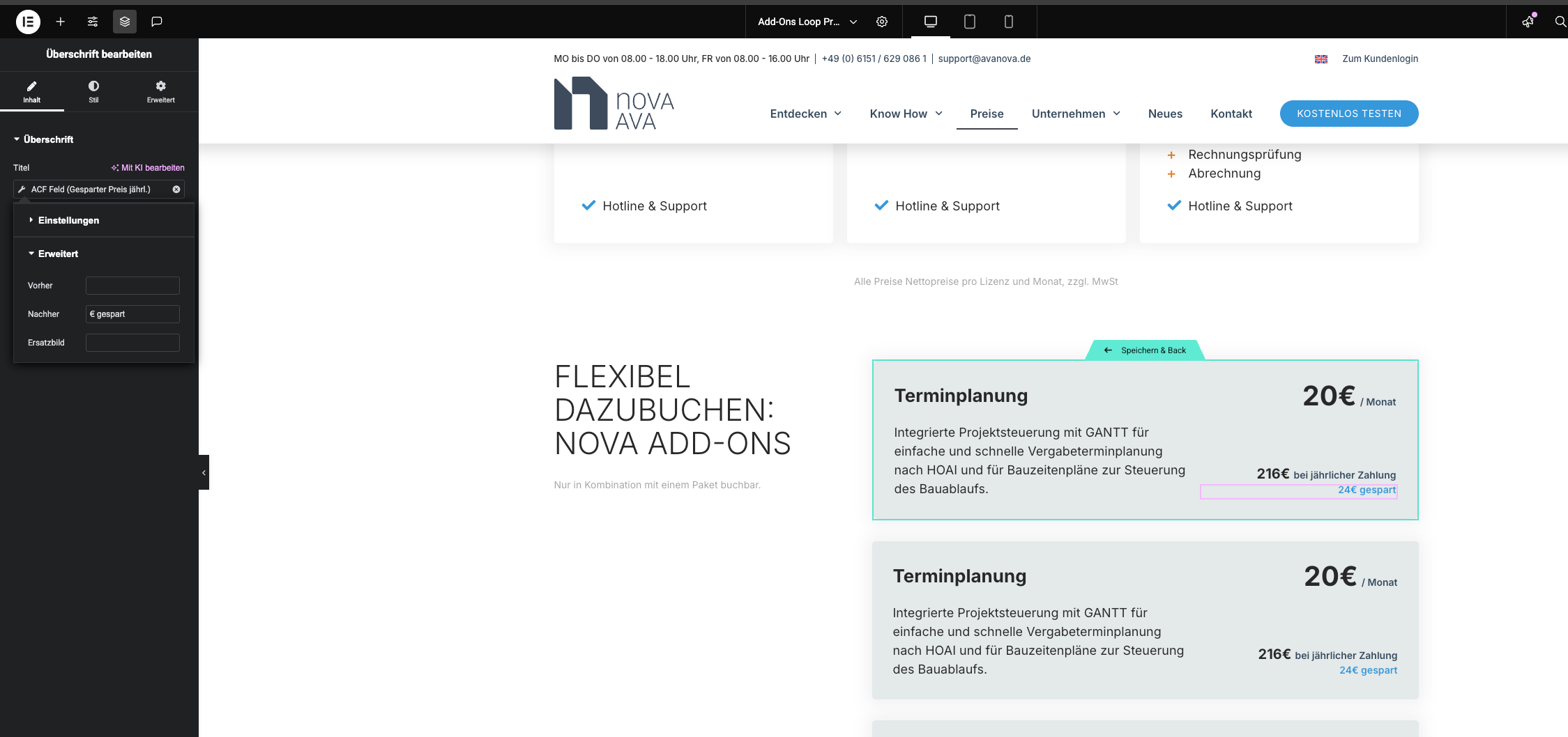

Juli 2, 2025 um 10:36 a.m. #17192314
sebastianT-15
Hi Andreas,
danke dafür - aber die Zahl zu übersetzen bringt mir ja nichts.. 48 bleibt 48.
Es geht um den Suffix "€ gespart". Den kann ich hier ja nicht übersetzen.

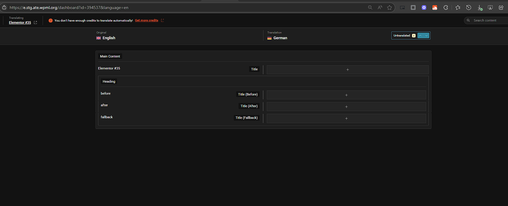

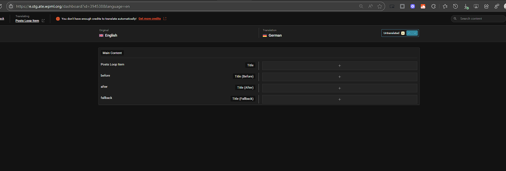

Juli 3, 2025 um 5:22 a.m. #17195233
Auf meiner Test-Site sind diese Einstellungen im Advanced Translation Editor übersetzbar - siehe Screenshots.
Soll bedeuten, ich kann den Text im Advanced Translation Editor übersetzen. Kannst Du dass bitte nochmal auf deiner Website prüfen?
Editiere ggfl. nochmal die Werte im originalen Loop Item und übersetze es erneut. Siehst Du nun die Texte?
Zu meinem Test:
Auf einer normalen Seite, ohne Template, funktioniert die Darstellung der Übersetzung des dynische geladenen Title Widgets mit einem ACF Feldwert wie erwartet.
Die Übersetzung funktioniert allerdings bei meinem Test nicht direkt wie erwartet, wenn ein ACF Feld dynamisch per Loop Grid in einem Seiten-Template geladen wird. Soll bedeuten, die Übersetzung existiert, aber wird im Template nicht wie erwartet dargestellt.
Ich musste in dem Fall unter WPML > Einstellungen > Benutzerdefinierte Felder übersetzen auf "Systemfelder anzeigen" klicken und dann das Feld "_elementor_conditions" auf ""Copy" stellen.
Danach musste ich die originalen Templates nochmal editieren, speichern und erneut Übersetzen, damit die Anzeigebedingungen (Instanzen) des Template korrekt kopiert werde.
Danach funktionierte es wie erwartet:
versteckter Link
Bitte führe gglfs. verfügbare Elementor Updates aus und teste dies nochmal.
